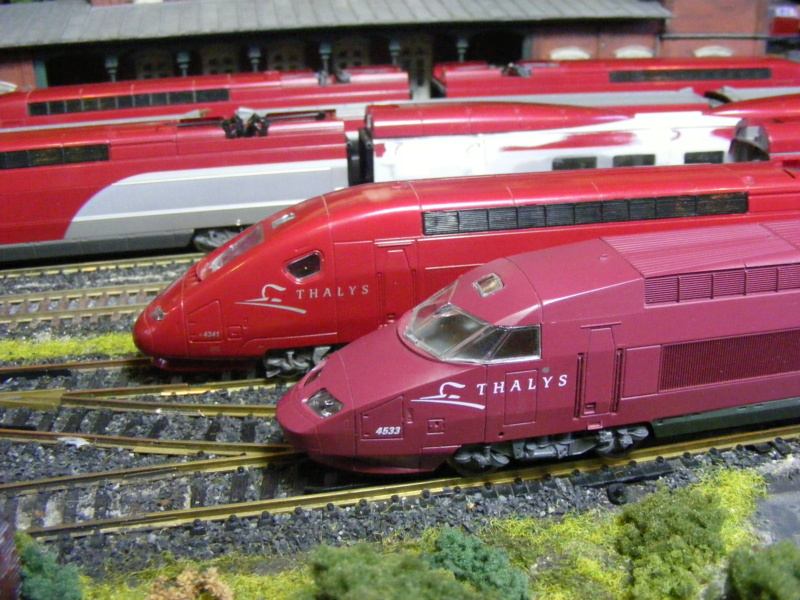

Hallo Wolfgang,
die Überarbeitung sieht super aus, gefällt mit ausgezeichnet. Vor etlichen Jahren hatte man im Münchner Hauptbahnhof einen Thalys und eine ICE 1
nebeneinander gestellt, um zu vergleichen. Die Außenform vom Thays gefällt mir besser, als die vom ICE. Dafür war im ICE mehr Platz, einfach bequemer.
Hat Spaß gemacht, die beiden Züge nebeneiander zu sehen.
Weiterhin viel Bauerfolg.
LG Dietmar

Bislang war das Pimp up des Thalys mit dem Austausch der Stromabnehmer nur eine Fingerübung. Für viele Modellbahner ist hier schon das Ende der Phantasie und der handwerklichen der Künste gekommen.
Zu dem Mehanao "Thalys" wurde auch einmal ein Ergänzungsset mit zusätzlichen Mittelwagen geliefert ... aber das ist schon viele Jahre her. Die Sets werden heute zu "Mondpreisen" gehandelt (... obwohl es nur Spielzeug ist). Die verlangten Preise kann man zahlen, muß es aber nicht. Was aber tun wenn man gerne einen oder mehrere Zwischenwagen für den Thalys fahren möchte. Vor der Frage stand ich .... und entschied mich die Preise nicht zu zahlen.
Ich entschied mich für die preiswertere Variante: den Selbstbau!
Die Ausgangsituation sind die beiden Triebköpfe (beide jetzt angetrieben) und die Endwagen des Zuges, je ein 2ter Klasse und ein 1ter Klasse Wagen ...
Aus den Endwagen werden Mittelwagen. Daher werden die "Endwagen" komplett zerlegt .... und zunächst die Fahrwerke umgebaut ...
... nach meinem bekannten Muster "aus zwei mach eins", werkelt die Säge (quasi schon von alleine) und etwas später geht´s zur ersten Stellprobe ....

Ist der Thalys Typ "PBKA" (hinten) vom TGV "Duplex" abgeleitet, so ist der Thalys Typ "PBA" (vorn) vom TGV "Atlantique" abgeleitet. Die äußeren Unterschiede sind an der Kopfform der Triebfahrzeuge gut zu erkennen....
Weniger deutlich wird das bei den Stromabnehmern ....
Hier noch Bilder einer 4-teiligen Garnitur ...
.... und Bilder der Triebköpfe mit einem Messwagen für Hochgeschwindigkeit ....
Einige Bemerkungen zu den Modellen:
- der Thalis PBKA wurde von der slowenischen Firma Mehano als Spielbahn für "kleines Geld" angeboten (u.a. auch bei ALDI und Lidl). Obwohl nur als Spielbahn angeboten sind die Detaillierung und die Fahreigenschaften mehr als Spielbahn. Sie können ohne weiteres mit hochwertigeren Modellen - auch heute noch - mithalten. Bei einem Ranking würde ich (bezogen auf meine Modelle) eine Note von 1 ...2 geben. Die Radsätze sind ausschließlich aus Metall.
- der Thalys PBA wurde und wird von der französischen Firma Jouef als Modelleisenbahn über den Fachhandel angeboten. Die Qualität der Detaillierung entspricht in etwa der des Mehano-Modells. Deutliche Unterschiede gibt es jedoch bei den Fahreigenschaften. Bei einem Ranking würde ich (bezogen auf meine Modelle) dem Jouef-Modell eine Note von 4 ...5 geben. Die Radsätze, sofern sie zur Stromaufnahme herangezogen werden, sind aus Metall, sonst sind sie aus Plaste.
- die deutlichen Unterschiede in den Fahreigenschaften sind wohl der Verschiedenheit der Antriebsmethoden geschuldet. Mehano hat auf einen Mittelmotor gesetzt, der über zwei Kadanwellen beide Drehgestelle eines Triebkopfes antreibt. Die Stromaufnahme des Triebkopfes erfolgt über 4 Achsen. Jouef hat dagegen - klassisch - den Motor auf ein Drehgestell gesetzt. die Stromaufnahme erfolgt - konstruktionsbedingt - über 2 Achsen.
- Nach den mir vorliegenden Unterlagen und Bildern sind die End- und Mittelwagen bei den Typen PBA (vorn) und PBKA (hinten) gleich. Mehano gibt diese sehr schön wieder, die Fenstereinteilung stimmt mit Zeichnung und Bildern überein. Jouef weicht jedoch davon ab und hat wohl die Wagen der ersten Atlantique-Generation zu Thalys-Wagen erklärt.
Ich werde mal bei Gelegenheit untersuchen in wie weit ein Mehano-Fahrwerk mit einem Jouef-Gehäuse kombiniert werden kann. Das wäre das Beste was einem Jouef Thalys passieren kann .....
