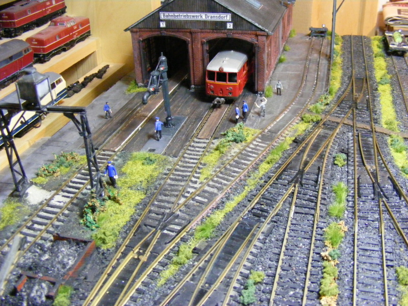

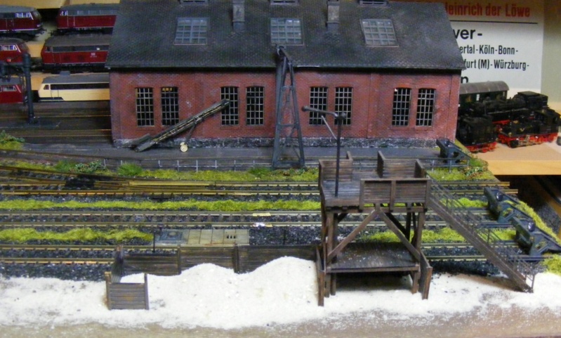

Weathering des Lokschuppens ...
In der allerersten Stufe erfolgt ein Washing mit hellgrauer Farbe. Der Farbauftrag sollte unregelmäßig sein und spielen mit der Verdünnung ...
Damit es schneller geht wird beim Trocknen etwas nachgeholfen ... mit einem Fön.
Der zweite Farbauftrag ist ein partielles Washing mit schwarzer Farbe ...
Die beiden Schritte werden solange wiederholt - liegt im Auge des Betrachters! - bis der "Plastik-Look" verschwunden ist. Zwischendurch mit ziegelroter Farbe (gebrochen mit schwarz) unregelmäßig kleine Partien "auffrischen". Ich wiederhole es solange, bis ich mir meine Finger anschaue, nachdem ich das Gebäude angefasst habe ...

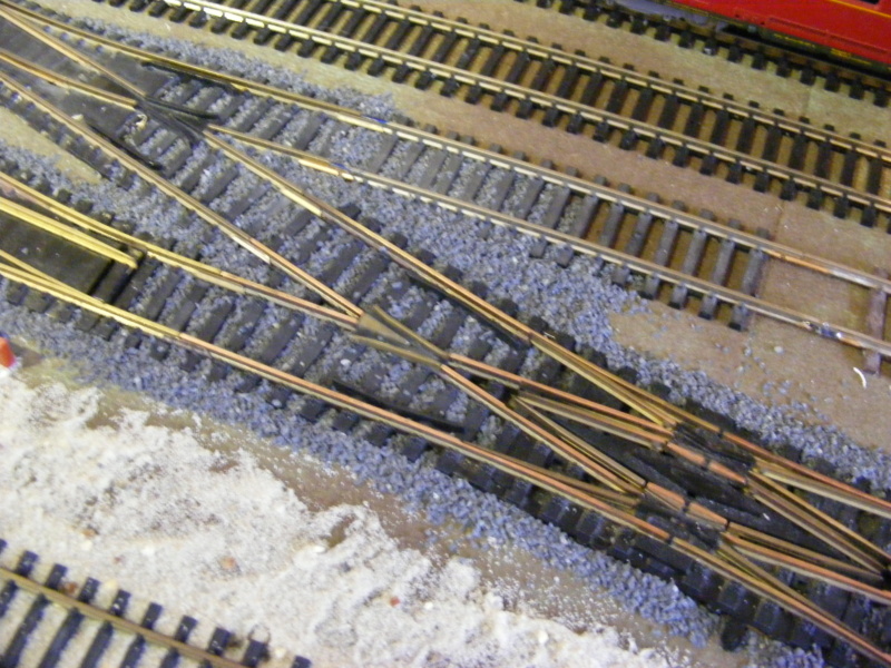

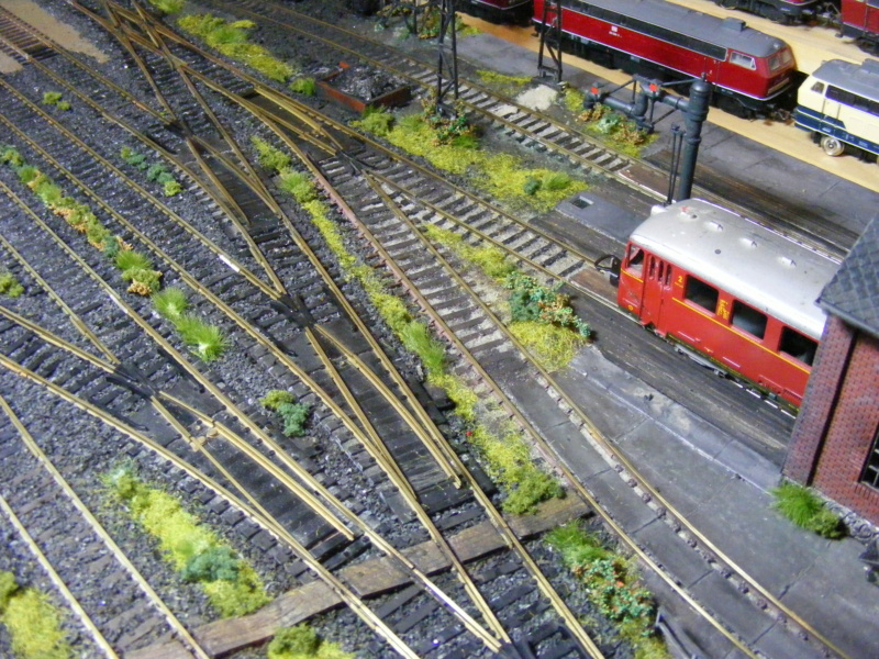

Basaltbruch (echter Basalt) in der Körnung 31,5mm/63mm gem. DBS 918061 (im H0-Modell 0,5mm / 0,9mm) ...
Wie ermittelt man die richtige Körnung? In der Realität sollten 3...5 Schotterstücke auf die Schwellenbreite kommen, im Modell reduziert sich das auf 2...3 Stückchen ...
Meist ist der handelsüblich angebotene H0-Schotter (z.B. Noch, Faller, etc.) viel zu groß ("Korkschotter" geht gaaaar nicht!). Behelfen kann man sich. wenn man dann auf N-Schotter ausweicht.... wenn man will.
Die Schotterarbeiten ....

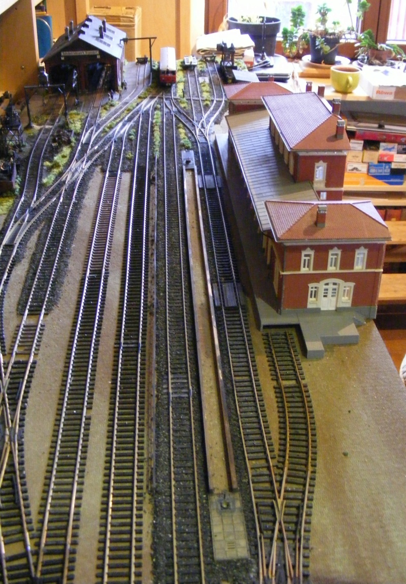

Das Gebäude ist ja auf einigen Bildern schon mehrfach zu sehen gewesen. Es ist groß ... ich hatte keine Vorstellung von der Größe! Geplant bzw. geliebäugelt hatte ich (natürlich) mit dem Kibri-Modell von "Bonn Hbf", das hätte - im Nachhinein betrachtet - den Rahmen gesprengt.
Nach der ersten Stellproben, geht es nun in die Anpassung der Gebäudlichkeit:
... so rum steht das Gebäude zwar nicht richtig am Gleis, aber es zeigt wie es aussehen könnte ...
...und dann kam wieder die Säge zum Einsatz und machte aus der Vollplastik ein Halbrelief (mit Abschluß direkt an der Modul-Kante) ...
... und mit aufgelegten Dächern sieht es schon ok und recht stimmig aus ...
Ohne Rückwände ist es jetzt viel leichter eine gezielte Beleuchtung einzubauen (Eingangshalle, Büros, Wohnungen).
Doch zuvor geht´s erst ans Versäubern der Schnittkanten und dann ist wieder Weathering angesagt ...

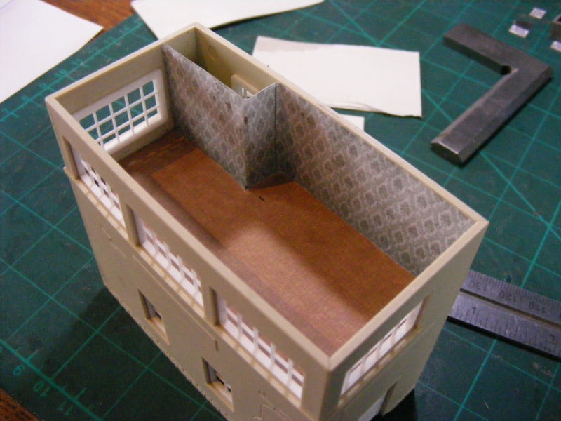

Bitte schön ... hier ist es ....
Das schlichte Gebäude schrie quasi nach einem "Pimp Up" ...
Die "Architekten" von Piko hatten wohl übersehen, das es keinen (logischen) Zugang zum Stellwerksraum gibt. Daher wurde im ersten Schritt zunächst ein (Treppen-)Aufgang zum Dienstraum geschaffen und im zweiten Schritt der Fußboden eingebaut sowie die Wände tapeziert (im Stil der 60er Jahre).
... und ja, auch ein Tür mußte noch her ... jetzt kommt man in den Dienstraum ...
