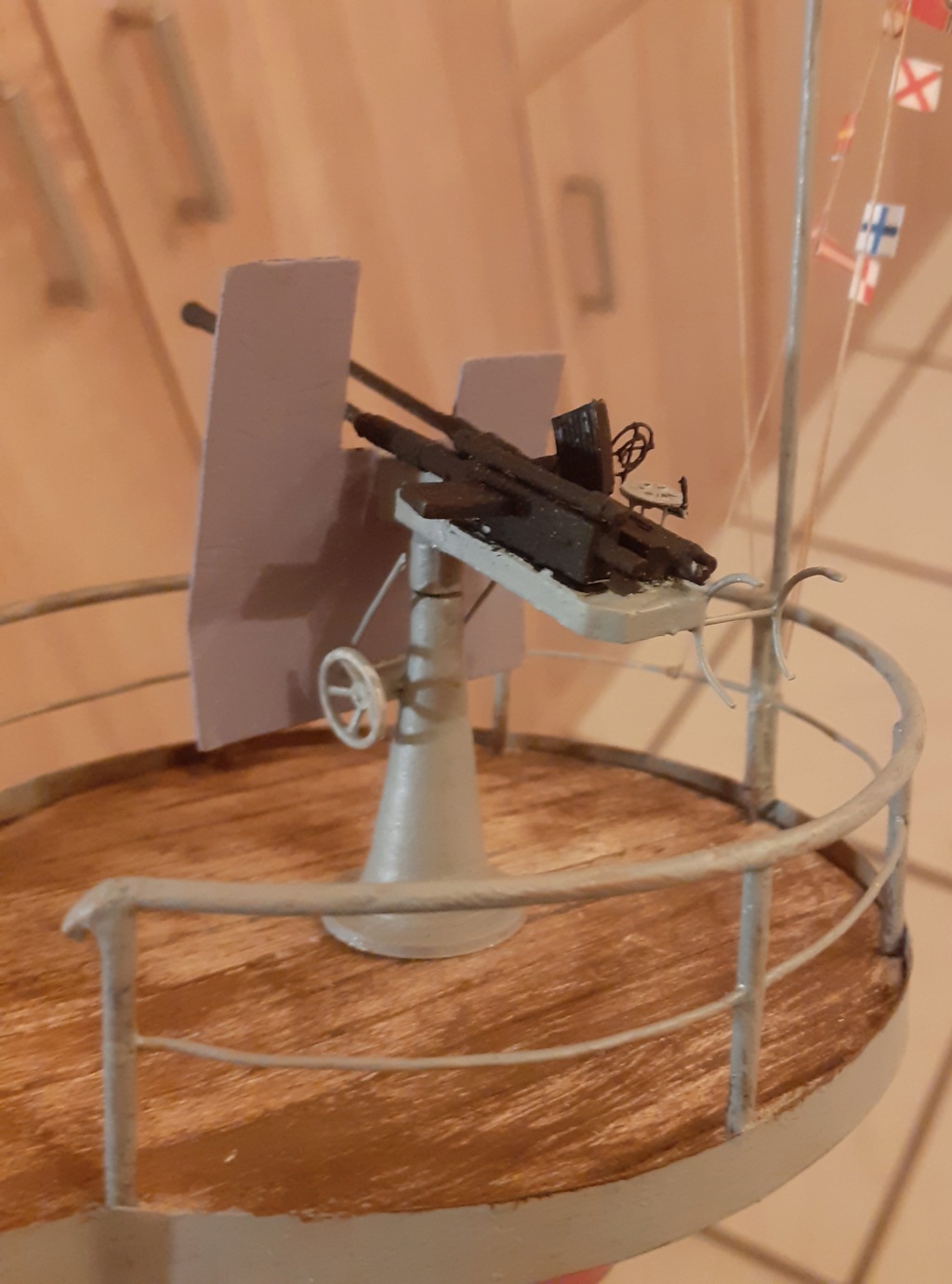

Bin wieder zu Hause und konnte ein wenig anfangen.
Die Säule ist aus Polyamid gedreht, der Pivot aus Alu. Die Unterlafette besteht aus Schaumplatte vom Baumarkt meines Vertrauens. Dazu noch Bolzen aus 1mm Rundmessing.
Die Lafette ist schwenkbar und höhenverstellbar.
Noch spachteln, schleifen und lackieren.

Aus Einzelteilen...
...wurde die erste Kanone zusammengeschustert.
Mein Fazit:
Habe ich so noch nie gemacht, wollte ich mal ausprobieren. Besonders interessant dabei fand ich die Mündungsbremsen zu schmieden.
Allerdings ist es insgesamt doch recht viel Arbeit. Müsste ich es nochmal machen würde ich mir eher einen Vierlings-Bausatz kaufen und zwei Kanonen davon nehmen.
Mein Fazit:

Re: RC-Kriegsfischkutter in 1/35
Cool Torsten
machst Du jetzt nen Vierling und einen Zwilling drauf ?
Vierling vorne, Zwilling hinten ?
Danke Stephan.
Zwilling hinten ja, deckt sich mit vielen Originalbildern.
Vorne habe ich mehrere Ideen, von 75mm-Torpedobootskanone über 3,7cm MK42 bis 30mm Bordkanone MK103.
Welche sich da letzten Endes durchsetzt steht noch in den Sternen.
Soll aber etwas mit Schußfunktion oder Schußsimulation sein. Und mit Mittelpivotlafette.

Moin Thoto
Passt aber gut die Kanone, ist dir auch gut gelungen.

Zwischenstand:
Schau mir in die Augen, Kleines...
Der Smut wollte auch mit auf eine Aufnahme.
"Was willst du mit dem Dolche, sprich!"
"Kartoffeln schälen, mehr wollt' ich nicht."
Eine Frage an euch:
Wie wurde mit dem Zwilling gezielt?
Habe noch keine Quelle mit Kreisvisier oder was auch immer gefunden.
Dadurch daß die rechte Kanone auf der Seite liegt muß es auch zwei verschiedene Flugbahnen der Geschosse gegeben haben.
Aber wenn ich mir Videos von Flugabwehr ansehe hat es für mich den Anschein, daß nicht so sehr auf das Ziel gefeuert wurde, sondern eher irgendwie in die Richtung.
Was meint ihr?

Thoto schrieb:Dadurch daß die rechte Kanone auf der Seite liegt muß es auch zwei verschiedene Flugbahnen der Geschosse gegeben haben.
Hi Thorsten,
die Läufe sind identisch, deshalb dürfte es die Flugbahn auch sein. Ausser der Winkel der kompletten Kanone wäre anderst, was ich mir aber nicht vorstellen kann. Und mit dem "irgendwie in die Richtung" hast du auch nicht unrecht. Es wird eigentlich in die Flugbahn vor das Ziel geschossen, resultierend aus der Geschwindigkeit des Ziels, und die Entfernung Kanone - Ziel. Versuch macht kluch
Danke euch
Die Leuchtspur von Wolle in Verbindung mit in die Flugbahn vor das Ziel schießen von Uwe wäre schon mal eine schlüssige Erklärung.
Das mit den verschiedenen Geschoßbahnen habe ich aus meiner Luftgewehrzeit (lang ist's her).
Das Geschoß hat eine gekrümmte Flugbahn. Wenn man das Gewehr in eine Vorrichtung spannt trifft man genau in die Mitte. Legt man das Gewehr auf die Seite in die Vorrichtung trifft die Kugel links unten.
Deshalb nehme ich an, daß es sich beim Zwilling auch so verhält.
Spielt aber auch keine Rolle, wenn man eh nur in die Richtung ballert.
Schau mal hier, da geht es um 20mm Zwillingsgeschütze; rechts gab eswohl tatsächlich einen Visiereinrichtung
Bilder wegen dem copyright vorsichtshalber codiert, und den Link zur Seite eingefügt, da interessant
http://www.ship-model-today.de/sd132-03.JPG
http://www.ship-model-today.de/sd132-02.jpg
http://www.ship-model-today.de/sd132.htm
Also schön, also gut, dann eben mit Visier.
Fassen wir zusammen:
Zur Handhabung von Leuchtspurmunition bei der KM konnte ich (noch) nichts finden. Aber im Reglement zur 20mm MK der Bundeswehr steht, daß Leuchtspurmunition im Verhältnis 2:3 in die Magazine geladen werden. Auf 2 Schuß Leuchtspur folgen also 3 Schuß normale Munition (Panzer - oder Sprenggranate).
Gut denkbar, daß die Bundeswehr das so von der Wehrmacht übernommen hat.
Gezielt wurde über das wohl etwas komplizierte Kreiselvisier (Quelle: Wikipedia). Die Leuchtspur zeigte dem Schützen dann an, wie gut seine Treffer im Ziel lagen.
Danke an Wolle, Uwe und Stephan für die Beteiligung. Schönes Gemeinschaftsergebnis, finde ich.

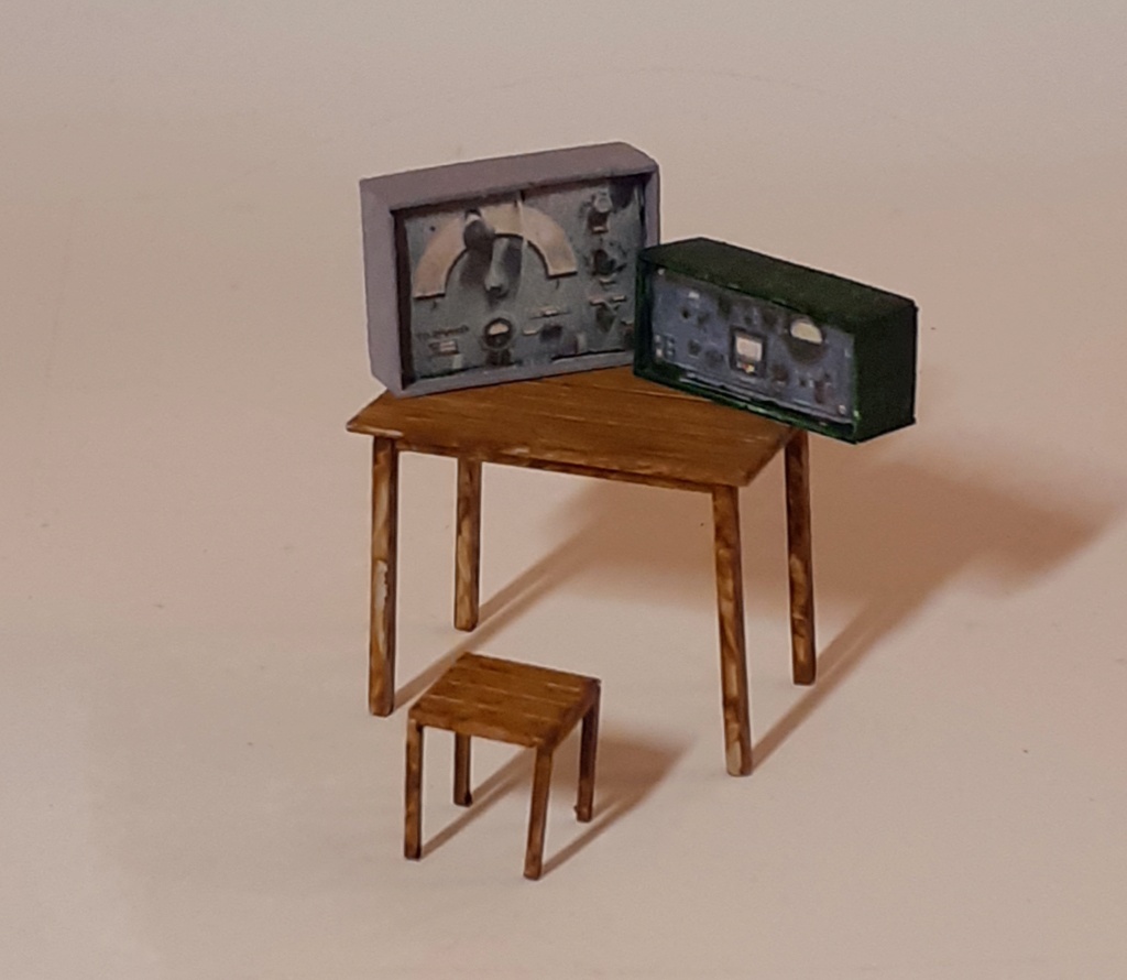

Wie? Wo? Was? Geht schon weiter?
Na guut.
Der Zwilling wäre dann soweit erstmal. Wenn die Crew hier eintrifft geht es an der Stelle weiter.
Bei einem anderen KFK-Modell hat der Erbauer das Funkschapp bei geöffneter Tür dargestellt.
Finde ich klasse! Will ich auch machen.
Hier schon mal links das Telefunken-Funkgerät und rechts das FuMB 4 Samos von 1942, womit gegnerischer Radar geortet und somit Flugzeuge und Kampfschiffe frühzeitig erkannt werden konnten. Also so eine Art Lebensversicherung.
Na guut.
