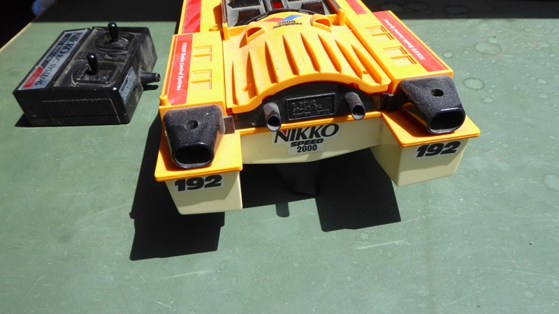

Mein Schwager hat beim Aufräumen dieses Nikko-Rennboot bei sich gefunden, allerdings offensichtlich nicht mehr fahrbereit.
Da wir schon zusammen meine alte Graupner-Commodore mit einer neuen Fernsteuerung ausgerüstet haben,
kam sehr schnell die Idee, dieses Boot wieder zu einem richtig schnellen Rennboot instand zu setzen und aufzumotzen.
Aber das große "Problem":
Ich habe inzwischen keinerlei Erfahrung mehr mit aktuellen E-Motoren und dazu passende Schrauben.
Hier hoffe ich auf die Unterstützung der Freaks hier im Forum!
Bei anderen Berichten gab es da tolle Hilfen.

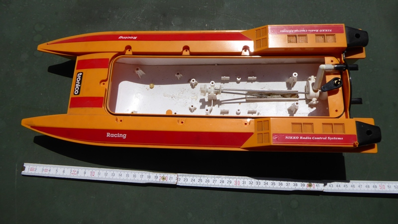

Vorstellung vom Boot:
Viele Informationen haben ich nicht, es ist ein Doppelrumpfboot , ca. 47cm lang.
Der Kunstoffrumpf ist an den Seiten mit Styropor ausgekleidet, der Montageboden für Motor etc. ist wieder Kunststoff.
Eine Besonderheit hat es (zumindest in meinen Augen):
es ist eine Lenzpumpe eingebaut, die von der Antriebswelle über Zahnräder angetrieben wird.

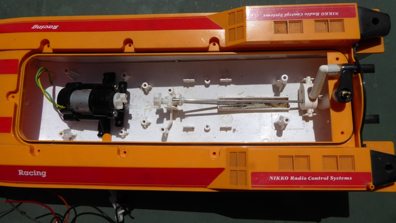

Außerdem war der Motor mit einem Getriebe ausgestattet. Hier die Bilder:
Der Rumpf innen, schon ausgeräumt:
rechts kann man auch gut die Kupplung zwischen Motor und Welle sehen, die war wohl nur so als "mitnehmer" ausgeführt ...
Dummerweise ist unten auch noch ein Riss zu reparieren, wohl mal zu hart an einen Beckenrand gefahren.
Vielleicht habe ich Eure Neugierde geweckt und wäre sehr dankbar bezüglich Vorschlägen zur Motorisierung und zur Schraube.

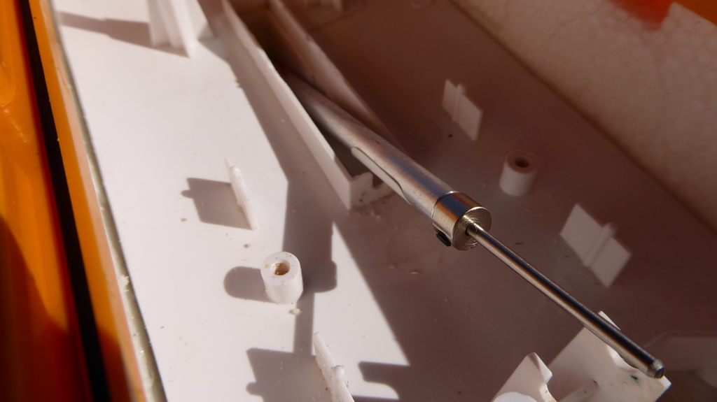

Weiter geht es:
Inzwischen habe ich den Riß repariert. 2K-Kleber, dann eine Lage Seidenstoff und nochmal 2K-Kleber. Wirkt jetzt recht stabil, allerdings kommt es auf den Fotos nicht so gut raus
Die alte Welle habe ich auch vorsichtig raus gefräst.
Probeweise die neue Welle eingesetzt:
Hier muss natürlich noch angepasst werden, aber das mache ich zusammen mit Motor und Kupplung.

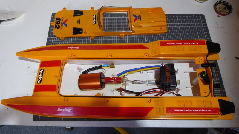

Und wieder geht ein bisschen weiter:
Der Motor samt Regler ist eingetroffen (allerdings noch nicht ausprobiert!).
Und gleich die ersten Versuche gemacht.
Kupplung gekauft (schwarzer Pfeil) und die Aussparung für die Welle verbreitert, damit die Welle flacher eingebaut werden kann (blauer Pfeil). Damit ich aber die Kupplung richtig einbauen kann, muss ich noch die Halterung von dem ursprünglichen Pumpenantriebsgetriebe entfernen (roter Pfeil).
Dann will ich versuchen, die richtig Position für den Motor zu finden und eine Halterung dafür bauen.
Jetzt wird es spannend, wie und wo bekomme ich die Teile alle unter ….
Hier schon mal mit dem Regler
Und hier habe ich von meiner Theodor Heuss provisorisch einen Außenpropeller aufgeschraubt, um die Platzsituation mal zu sehen.
Ich werde Euch berichten!
