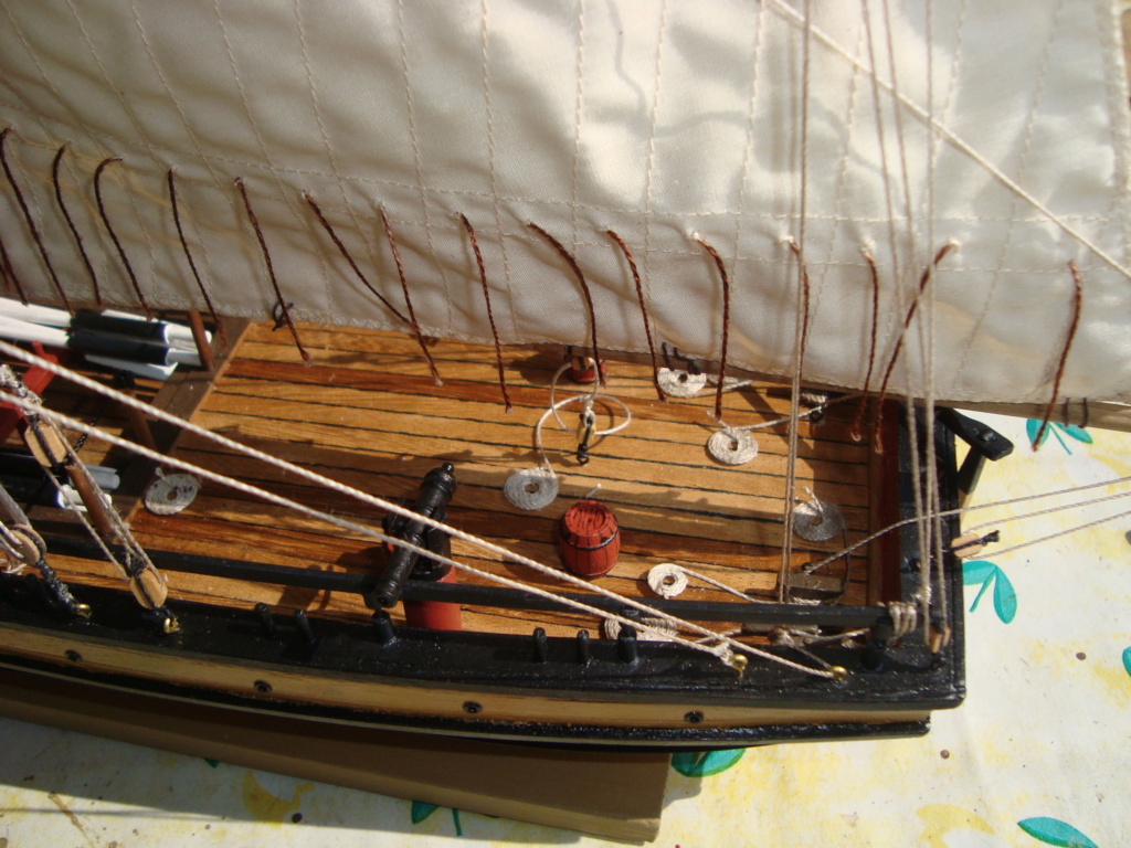

So, der Bericht ist jetzt fast fertig. Die Takelage musste ich bei den Nagelbänken nochmals umbauen. Falls das Modell jemand bauen möchte, folgender Vorschlag zur Belegung: !. Nagel (vom Bug aus gezählt): Buggording des Segels, 2. Nagel: Schottau des Segels ( (dafür habe ich an der großen Rah nochmals einen Block ziemlich weit innen angebracht,
einen weiteren an der Nock), 3. Nagel: Toppnanten Kreuzrah, 4. Nagel: Toppnanten Rah, 5. Nagel: Dirk (geht von der Gaffelbaumnock über Blöcke unterhalb der Saling).
Jetzt gefällt mir die Takelung ganz gut.
Es fehlt noch der Anker. Der ist im Bausatz zwar vorhanden, taucht aber in der Beschreibung oder den Fotos erst gar nicht auf. Für einen Tipp, wie er vertäut werden kann, wäre ich dankbar. ANkerklüsen hatten diese Boote ja wohl kaum. Bei Klaus' Modell liegt der Anker vorne, aber ich sehe nicht, wie er vertäut ist.
Die Flagge stelle ich aus einem weißen Stofftaschentuch noch her. So jetzt noch einige Bilder und dann kommt in Kürze mein Bausatz-Fazit.
Mit dem Pinsel wird das Schiff noch gereinigt, auf den Fotos sehen die kleinen Staubkörner und Flusen nicht so gut aus. Ich habe den Verdacht, dass Klarlack anziehend wirkt.

Die Takelung ist in der Anleitung schlecht beschrieben. Da muss man sich entweder gut auskennen, oder improvisieren. Dir ist die Takelung auf jeden Fall sehr gut gelungen
Der Anker ist bei mir nicht vertäut. Weil ich nicht gesehen habe, wo der fest gemcht werden sollte, habe ich den einfach vorne drauf gelegt. Haben die den Anker einfach da fest gemacht, wo er gebraucht wurde?
