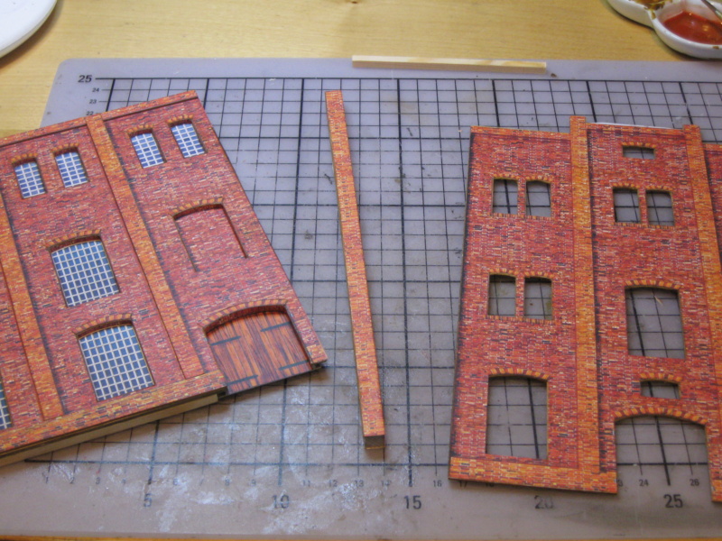

Ich komme voran. Entgegen der Nummernreihenfolge des Baubogens interessierte mich die erste Giebelfassade deutlich mehr, weil ich mit dem Fertigstellen einer Ecke einen ersten realistischen Eindruck von der Wirkung des Gebäudes bekomme.
Die Eckpfeiler sind Einzelteile. Ich habe einen probehalber um 8x8mm-Kantholz geklebt. Funktioniert gut!
Konstruktiv gefällt mir die Gebäudeecke gar nicht. Zwei so große Fassadenteile gehören mittels breiter Lasche direkt miteinander verklebt, behaupte ich mal, weil man das sauber und stabil auf einer flachen Unterlage ausführen kann. Dann kann alles andere immer noch angesetzt und aufgedoppelt werden. So war die Eckverbindung freihändig, mühsam und nicht präzise genug herzustellen.
Die Innenkonstruktion zeigt, dass die Stabilität der Bauausführung weiter mein Ziel bleibt:
Jetzt ist mir erst mal der Expert-Lasercut-Kleber ausgegangen. Seine feine Kanüle rettet mich immer wieder, genauso wie der abschließend aufgesprühte Mattlack...

Gute Idee Michael - diese "Ecke" fiel mir auch schon im Bogen auf.. Ich bleibe gespannt dabei!
Re: Fabrikgebäude in 1:87; Schreiber-Bogen; Hansen/Tabernacki
Vielen Dank den "Likern" und dir, Frank!
Ich habe entschieden, die Kanten der großen Fassaden-Bauteile in Zukunft auch am Ende mit einer Vierkantleiste zu stabilisieren, bevor ich alles zu einer Gebäudeecke zusammenklebe. Das ist dann zwar "overdone", erspart mir aber das Gemurkse, das ich mit der ersten Ecke hatte. Und Vierkantstäbe habe ich sowieso zum Schweinefüttern...
Beste Grüße Michael (maxl)
maxl- Forenurgestein
Hallo Michael,
mit den Vierkantleisten hast du die Ecke gut stabilisiert. Das Gebäude wird auch sehr rauhem Spielbetrieb standhalten.
didibuch- Superkleber
Hallo Michael,
als Kulissenbauer bei Film und Theater hättest du sicher auch gute Karrierechancen gehabt. Diese Stabilbauweise macht gerade bei solch größeren Modellen wirklich Sinn, gerade bei Kartonmodellen, die auch noch "benutzt" werden sollen. Prima Baufortschritte!
Schöne Grüße
Schöne Grüße
OldieAndi- Forenguru
Herzlichen Dank für eure Anerkennung, Dieter und Andreas! Ich freue mich!
Offen gestanden ist mir rätselhaft, wie dieses Gebäude ohne nennenswerte Verstärkungsmaßnahmen überhaupt stehen soll. Nicht einmal eine Verstärkung der Wände durch Pappe wird empfohlen. Wie stabil die eigentlich vorgesehene Stützkonstruktion im Inneren ist (im Querschnitt dreieckig gefaltete Träger), weiß ich nicht, aber selbst meine Holzstützen sorgen (noch) nicht für die von mir erwünschte Verwindungssteifheit. Das wird sich sicher noch ändern, da noch einige Stützen mehr verklebt werden, vor allem auch im Dachbereich.
In der Größe ist das Fabrikgebäude imponierend, in Wahrheit aber doch recht klein! Es ist in etwa so lang wie meine BR 01. Gebäude in H0 sind - von Einfamilien- und vielleicht noch einigen Altstadthäusern abgesehen - wirklich verdammt groß. Der Hamburger Michel z.B., den man im Miniaturwunderland aufgestellt hat, wirkt geradezu absurd riesig und ist dabei doch deutlich verkleinert nachgebaut!
Jetzt ist, wie gesagt, erstmal Bastelpause, bis neuer Kleber da ist. In Corona-Zeiten eher umständlich... Aber auch so dominiert die Fabrik eine ganze Regalecke in meiner aktuellen "Ausstellung". Macht aber Spaß!
@Michael/maxl: Ich plane ja ab Herbst den Bau von H0-Modelen (mehr ist räumlich nicht drin). Von daher beobachte ich den Bau deiner Hintergrundkulissen-Häuser schon genauer. Bei einem meiner "Hasenkästen" (Foto-Diorama) hatte ich ja Strip-Bögen (über Auhagen vertrieben) genommen. Sie aber lediglich als 2D-Hintergrund aufgestellt, jedoch in 1:87 ausgedruckt (statt 1:100 wie im Original) und in der Höhe verdoppelt. 2-geschossige Stadthäuser waren mir dann doch zu niedrig und hätten kaum über den Bahndamm geschaut.
