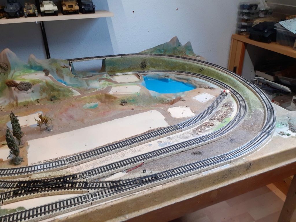

Und weitergehts.....Ich habe mittleiweile alle Gleise verlegt und die Weichen verdrahtet...
Kohlis Modellbahnen, ein Sammelthema in H0 - Seite 2 1110
Kohlis Modellbahnen, ein Sammelthema in H0 - Seite 2 1210
hier noch ein kurzes Filmchen der ersten Probefahrt...
Jetzt muss ich mal sehen wie ich die zwei Brücken baue , die eine im Hintergrund ist ja schön gerade aber die auf der linken Seite vorn ist in einem Bogen....das wird frikelig..

Beitrag von Fraenkyzuma Sa 29 Apr 2023, 09:25
Hi Dirk,
Die Gerade Brücke sieht danach aus, dass eine Original Märklin Blechbrücke 180mm lang mit zwei 90mm Schienen genau passen könnte.
Die V60 klingt danach, dass sie geölt werden könnte.
Unbedingt die Ankerlagerung und alle Zahnräder / Achsen und Bolzen sehr sparsam ölen. Ungeschmiert verschleissen die Ankerlager und das Getriebe recht schnell.
Sieht gut aus !!!!

Beitrag von Fraenkyzuma Sa 29 Apr 2023, 17:14
Hi Dirk,
noch was zur kleinen Brücke vorne links ...
Das Mass 15° gibt's bei Märklin nicht als fertiges Schienenbrückenstück, nur als 30° Stück.
Aber es ist einfach selbst gebastelt.
Kleine Anregung:
Kartonstück passend rechteckig ausschneiden, darunter ebenfalls aus Karton zwei Doppel-T Träger nachbilden, das ganze mit matt grau Acrylfarbe streichen, fertig ... und sieht erstaunlich unauffällig gut aus. Evt noch Kunststoffgeländer drankleben.
Du kannst mal als Idee bei meiner Georgsmarienhütter Eisenbahn reinschauen, da hab ich in der Weise eine Brücke in 1:45 gebastelt, mit Revell matt staubgrau bemalt. So aufwendig muss die hier aber bei weitem nicht sein.
Beste Grüße von Frank

Beitrag von Frank Kelle So 30 Apr 2023, 10:42
Doch, hat was - diese alten Fertiggelände waren immer rein auf Spielen und viel fahren mit kurzen Zügen ausgelegt, warum auch nicht - macht auch Spass. Ich hatte so einen "Feuerwehrhelm" gebraucht gekauft (und inzwischen wieder VERkauft) auch mal, aber tatsächlich sind die Steigungen auf diesen Geländen fast nur von den alten massiven kleinen Märklinloks zu nutzen. Die (leichteren) Gleichstromloks rutschten da nur her.
Zur Brücke - jo, da müssten die alten Brücke von Faller drauf, die Auflagen sieht man noch. Die gab es tatsächlich auch in einer Kurve. Ich müsste mal wühlen, wenn Du nix findest.. Ich MEINE, ich hatte so Teile mal. Was mich etwas stutzig macht ist der Prellbock rechts - der scheint etwas dicht am Streckengleich zu stehen. Damals fuhren ja da ja nur 2-Achser oder die ultrakurzen Blech-Schnellzugwagen, aber ein längerer könnte da Probleme kriegen. Wenn mich nicht alles täuscht, war der "Wasserfall" hinten sogar für echtes Wasser ausgelegt, die Pumpen dazu hat Faller immer noch im Programm.
Dirk Kohl mag diesen Beitrag
Kohlis Modellbahnen, ein Sammelthema in H0 - Seite 2 Empty Re: Kohlis Modellbahnen, ein Sammelthema in H0
Beitrag von Dirk Kohl So 30 Apr 2023, 11:31
Frank Kelle schrieb:Doch, hat was - diese alten Fertiggelände waren immer rein auf Spielen und viel fahren mit kurzen Zügen ausgelegt, ......... aber tatsächlich  sind die Steigungen auf diesen Geländen fast nur von den alten massiven kleinen Märklinloks zu nutzen. .....
Hallo Frank, danke für deine Ausführungen... stimmt die Steigungen sind schon enorm und die Lok´s rutschen leicht sobald ein Waggon zu viel dran hängt. Der Prellbock ist zugegeben etwas "Grenzwertig" , mal sehen ob ich den noch zurück baue bzw. das Gleis entsprechend kürze.
Zu den Brücken......dann wühl mall rum , vieleicht findest du ja noch was und kannst das am 20. mitbringen. Ich muss auch mal etwas wühlen, ich meine ich habe sogar noch so eine Pumpe von Faller , dann könnte ich den Wasserfall und den See auch in Betrieb nehmen.
Die Anlage ist eine rein "Spielanlage" , damit ich was zu fahren habe in der Zeit wenn die Modulanlage im Nebenraum entsteht....habe leider festgestellt das ich doch ein großes "Spielkind" und gerne mal Züge über die Gleise rattern lass (oder mit Frank´s Worten rasseln über die Rasselbahn , wegen der M-Gleise)

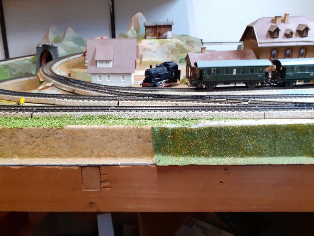

Es ist Frühling auf der Anlage.....das erste frische Grünzeug ist verbaut....
Habe mal begonnen die "Rasenflächen" zu begrünen , die waagerechten Flächen habe ich ganz normal mit Streu und Weißleim behandelt und die senkrechten Flächen,wie den Rand habe ich mit Grasmatte in Streifen verkleidet.
Kohlis Modellbahnen, ein Sammelthema in H0 - Seite 2 1810
Kohlis Modellbahnen, ein Sammelthema in H0 - Seite 2 1910
Das Streu ist das ganz einfache wie es auch schon früher verwendet wurde , die Anlage ist im übrigen aus den 70er Jahren ( Noch 9990 Bergzell )
Den Rand werde ich ringsrum mit Grasmatte verkleiden und den Holzrahmen den man jetzt noch sehen kann will ich auch verkleiden , wahrscheinlich mit Kantenumleimer oder ähnlichem.
