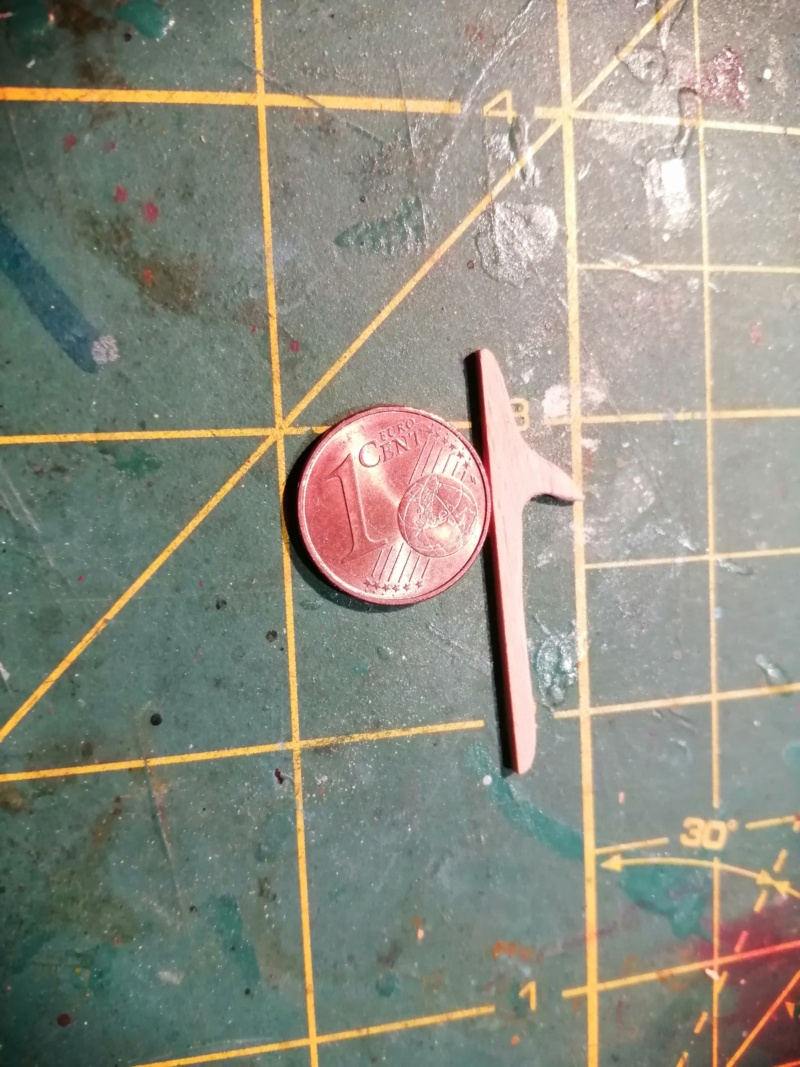

Dann habe ich noch einen Entwurf der Ruderdollen gemacht. Über die Befestigung bin ich mir noch nicht im Klaren. Im 1:6 Model sind die Dollen festgebunden, bei der Replika gedübelt. Ich denke, ich werde mich an der Replika orientieren.

Daher habe ich - zur Entspannung - mit der Anfertigung der Ruderdollen begonnen.
Rohlinge:
Anpassen am Dollbord:
Rohlinge:

@Thomas, da hast du Recht, das könnte noch problematisch werden, da die Dollen nur eine Stärke von 1,2mm haben. Unter Umständen kann ich die Dübel nur andeuten, indem ich mit einem 0,5mm oder 0,8mm Bohrer vorsichtig 1-2mm tiefe Löcher bohre und die dann ausfülle, mal sehen.

Das liegt teilweise auch daran, dass ich die Scheiben mit Sekundenkleber auf den Planken anbringe. Dafür werden die einzelnen Scheiben mit dem Skalpell seitlich aufgenommen und eine Seite in Sekundenkleber getaucht, der sich auf der Innenseite eines Bierverschlusses befindet.
Das Problem dabei ist, dass auch bei größter Achtsamkeit immer mal etwas Sekundenkleber an der Skalpellspitze anhaftet, was dazu führt, dass die Scheibchen daran festpappen und sich nicht mehr so einfach auf den Planken anbringen lassen.
Daher schaffe ich immer nur Einheiten von ca. einer Stunde.
Allerdings ist ein Ende in Sicht, ich habe mich entschlossen, dort keine Scheiben anzubringen, wo man sie später unter den Decksdielen eh nicht mehr sieht.
Bis dahin
Kurt
