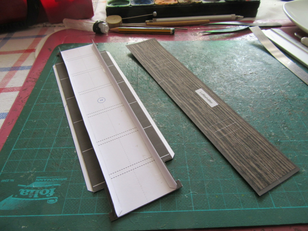

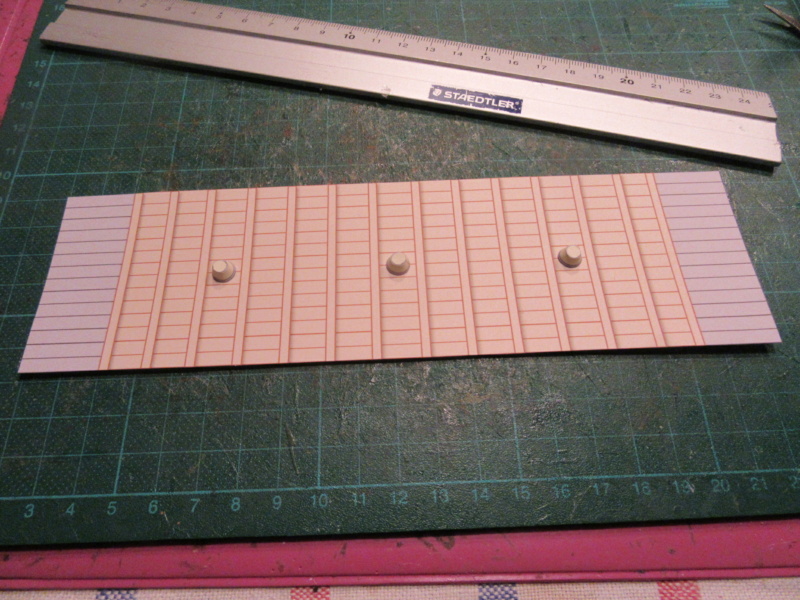

Vom Boden habe ich die Seiten abgeschnitten und separat angeklebt weil ich Platz für die Räder brauche.
Die Langträger habe ich mit dunkelbraunen Fotokarton von innen beklebt. Das weiße ist weg und stabil wird es auch.
Sieht so aus.

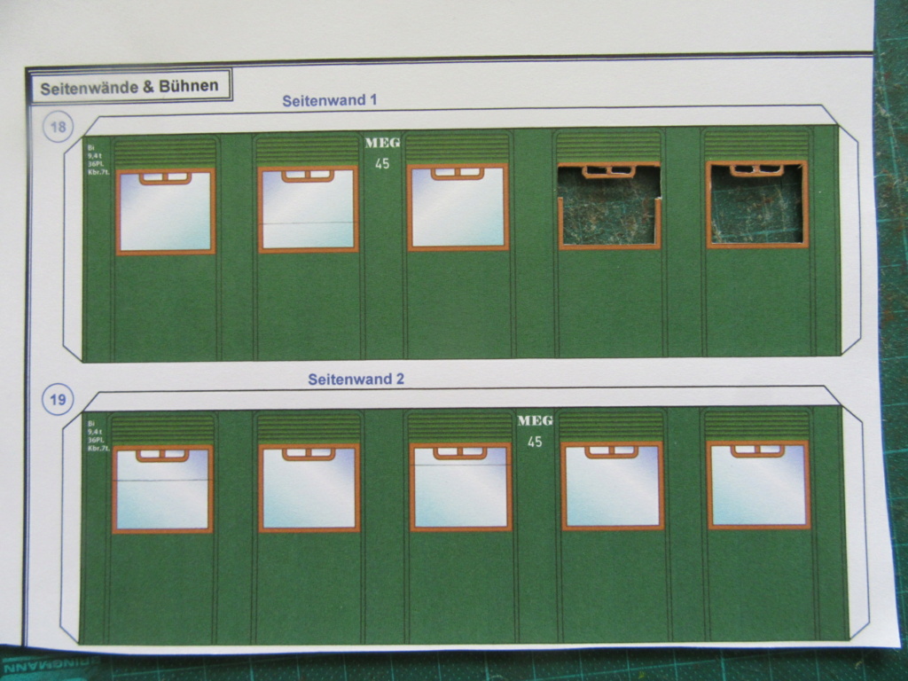

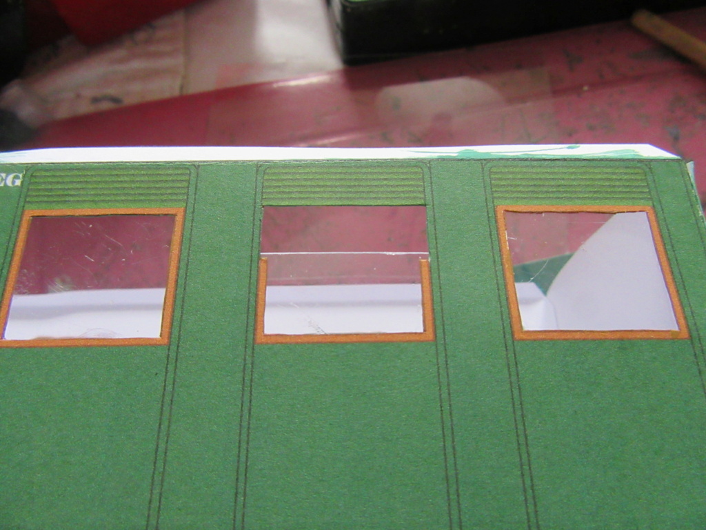

Ein bischen Aufwand habe ich mit den Fenstern getrieben.
Ich öffne die immer teilweise damit es nicht so gleichmäßig aussieht.
Dazu die braunen Rahmen mit Handgriff ausschneiden und aufheben, denn die müssen dann auf die Scheibe geklebt werden.
Sieht dann so aus.

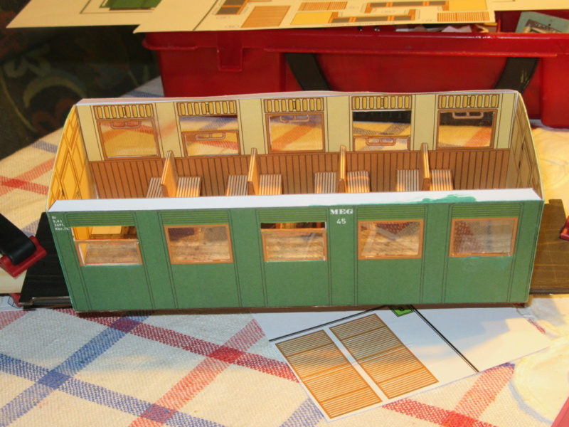

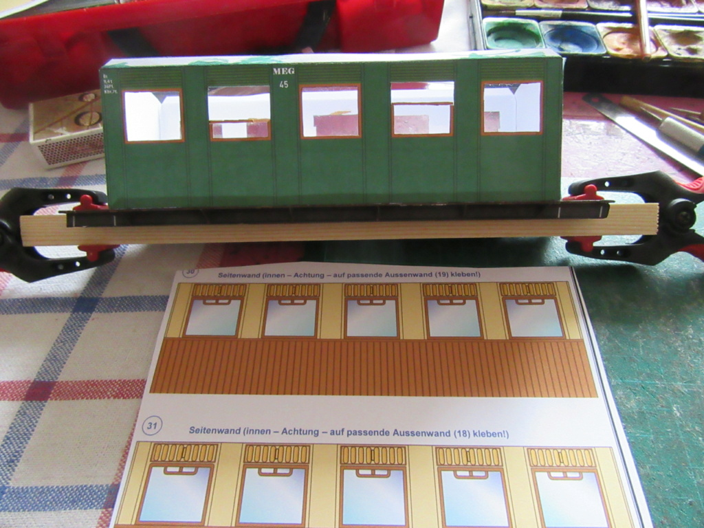

Während der Montage habe ich den Wagenkasten auf ein Brett gespannt.

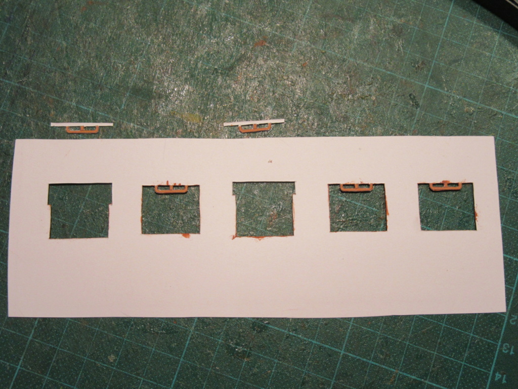

Bei den geöffneten Fenstern auch unten den braunen Rahmen ausschneiden.
Das Innenteil von hinten. Über den Fenstern die abgeschnittenen Teile die dann auf die Scheiben geklebt werden.

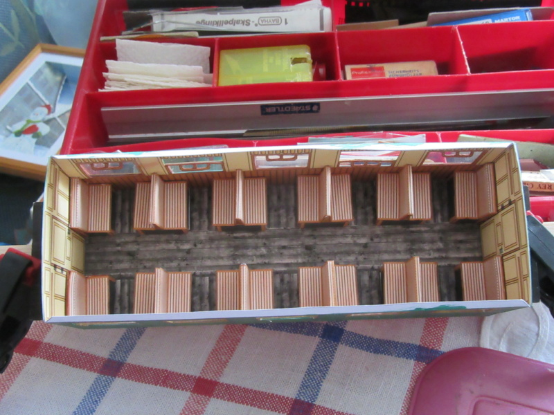

Die Inneneinrichtung habe ich in der einfach Version gebaut ...................
.................. ohne die ausgeschnittenen schwarzen Flächen der Sitze.

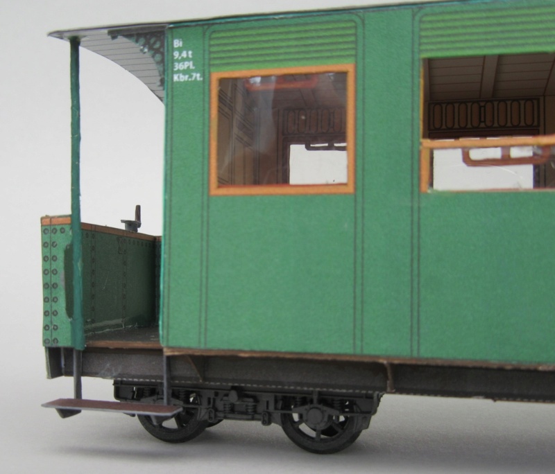

Das Fahrwerk von MagicTrain in der Zweiachs Version.
Es kommt noch eine 1,5 mm Blech Platte drunter damit etwas Gewicht zusammenkommt.

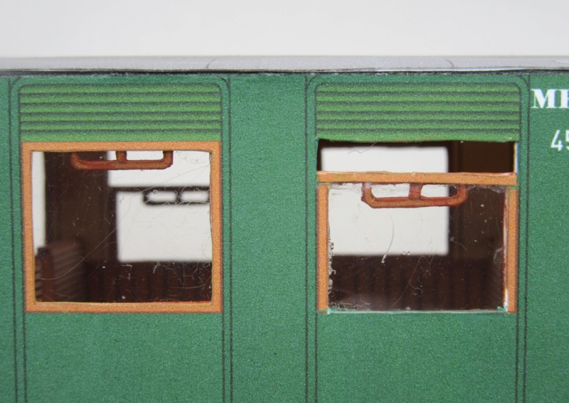

Hier noch ein Fenster Detail.
Auch die Wagenhöhe passt gut zu meinem Selbstbau Güterwagen.

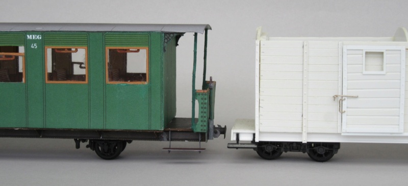

Die vierachsige Version werde ich aber realisieren.
Durch die Drehgestelle fährt der Wagen gut über die Gleise und sieht nicht - wie das Original - so mickrig auf den Schienen aus.
Ich verwende dafür alte H0- Drehgestelle an denen ich die LIchtmaschine abzwicke.
Das langt mir, weil man durch die 16,5 mm Spur das Drehgestell fast nicht sieht.
Die Handbremskurbel habe ich etwas mit Volumen gebaut.
Das war es was ich in den letzten Wochen gebaut habe.
