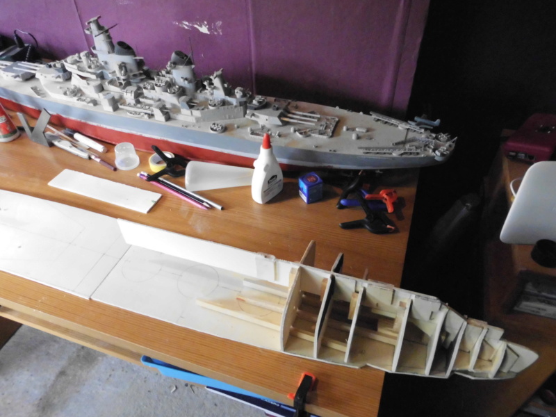

Ist schon ein Weilchen her, das Schiff hat Fortschritte gemacht.
Nach und nach werden alle Spanten am Kiel angebracht, mit Kanthölzern verklebt und oben mit parallel zum Kiel laufenden Leisten gerichtet.
Am Bug ist soweit alles fertig, wenn das Deck die Aussparungen für die Ankerketten hat, kann ich es verkleben.
Am Heck ist das schon passiert, weil dort keine Ankerketten verbaut werden- Allerdings ist dort die Extra-Schwierigkeit, das dort Kasematten verbaut sind die ein extra-Deck darunter brauchen.
Als Motorisierung sind zwei dieser Motoreinheiten von einem alten Torpedoboot gedacht. Ob das reicht wird sich zeigen, aber ich habe Wege und Möglichkeiten das Schiff noch nachzurüsten, falls das nicht reicht... es sind schnell laufende Motoren mit Speedboat-Schrauben, aber ich hoffe die Masse und Gewicht des Schiffes dämpft das ganze ab.
Alternativ, falls das nicht funktioniert, habe ich noch dreiflügel-Schrauben von Graupner.
So ähnlich sollen sie mal befestigt sein:

Länger nichts geschrieben, aber es hat sich viel getan, also schauen wir doch mal.
Bei weitem das wichtigste- Ich habe nun Ankerklüsen ins Deck eingelassen, und konnte somit das vordere Deck aufkleben. Die Klüsen selbst sind noch nicht fest, da das Deck noch beplankt/bearbeitet wird, aber immerhin müssen keine Löcher mehr gebohrt werden.
Nach dem ersten Deckteil wurde der zweite Teil recht bald danach verklebt.
Das Heck bestand bereits.
Die selbe Prozedur für Deckteil Nummer 3...
Spassenshalber mit winzig-kleinem Scharnhorst-Geschützchen...
Ehe der letzte Teil des Decks in Angriff genommen wurde.
Und verklebt.
Die Aufbauten sind noch in Arbeit, aber hier mal ein Bild wie das ganze in Ungefähr aussehen soll- Die Iowa-Geschütze sind ähnlich dem, was später montiert wird.
Die drei Schornsteine sind aus PVC Röhren geschnitten und mit Plastikhauben versehen, werden später natürlich noch bearbeitet.
Zu guter Letzt Löcher ins Deck gebohrt, um Kabel durchzuziehen...
Und die Motoren montiert.
Das ist schließlich der Stand von gestern. Beide Motoren laufen gut, die Steuereinheit nicht... sofern nicht einer der Chips komplett kaputt ist, dürfte es entweder die Batterie oder die Antenne sein, letztere hat eine gebrochene Lötstelle die ich heute mal versuchen werde zu reparieren... die Batterie ist eher zweifelhaft, d.h. manchmal wird angezeigt das sie lädt, manchmal nicht, und egal wie lange sie lädt, sie scheint immernoch mehr zu wollen...
Plan B wäre ein anderes, ähnliches Schiff das ich noch da habe, was ich aber eigentlich nicht schlachten wollte, und Plan C wäre wohl ein komplettes Umdenken des Projektes. Hoffen wir mal das beste...
Und verklebt.
