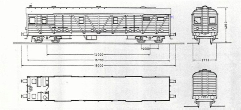

Das Reichsbahn-Zentralamt München prüfte 1948 die Möglichkeiten des Einbaus von Wendezug-Führerstände in Güterwagen. Zu diesem Zweck wurden 1949 zwei GGhs Gattungsbezirk Bromberg als "Steuerwagen für Güterverkehr mit Motorlokbetrieb" hergerichtet. Die Umbauarbeiten nahm das Ausbesserungswerk Nürnberg vor.
Die beiden Wagen wurden 1943 ursprünglich von Lindner gebaut.
Die Daten des GDS 145 901 und GDS 145 902:
Güterzug-Steuerwagen GDS145 Gds14510
LüP 18,00m
Drehzapfen-Abstand 12,00m
Radstand im Drehgestell 2,00m
Ladelänge 14,10m
Ladefläche 38,00m2
Ladegewicht 50,00t
Eigengewicht 24,24 bzw. 24,76t
Während die Steuerwagen einmännig gefahren werden konnten, mußte auf den Dieselloks ein zweiter Mann mitfahren, da zu diesem Zeitpunkt noch keine Sicherheitsfahrschaltung (Sifa) eingebaut war.
Zugewiesen wurden die beiden Wagen der Bundesbahndirektion Hannover. Offiziell wurden sie später in GVS umbenannt, doch erfolgte diese Umzeichnung lediglich auf dem Papier.
