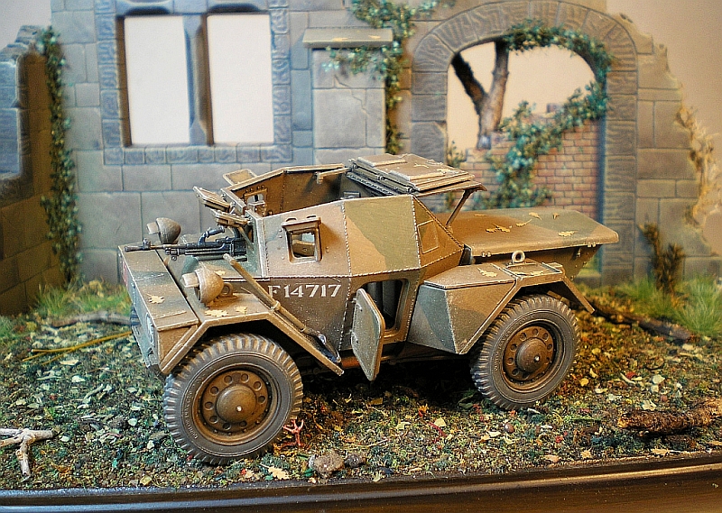

Die Ruine ist ein Bausatz von ITALERIE, passend für mehrere Maßstäbe, z.B. für 1/35
Das Fahrzeug ist ein Scout Car Dingo Mk. 1b von MINI ART 1/35
Bemalung von Ruine und Fahrzeug mit Pinseln, Revell-Aquacolor, Vallejo-Washes und Pigmenten.
Um die Szene etwas belebter zu gestalten, wurde die Ruine über den Rand der Vignette hinaus platziert
und das Fahrzeug mit einigen Blättern Herbstlaub verfeinert.
