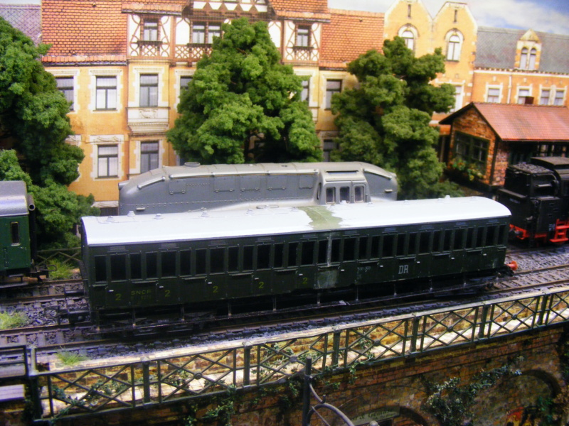

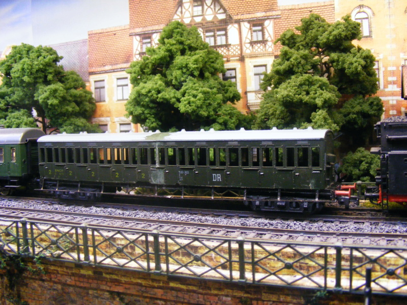

Zwei zeitgenössische Drehgestelle, ein paar neue Puffer und Anpassungsarbeiten und fertig ist der sächsische Schnellzugwagen.
Sächsischer Schnellzugwagen Typ BC4 (ohne Bremserhaus) Dscf4331
Sächsischer Schnellzugwagen Typ BC4 (ohne Bremserhaus) Dscf4332
Sächsischer Schnellzugwagen Typ BC4 (ohne Bremserhaus) Dscf4333
Sächsischer Schnellzugwagen Typ BC4 (ohne Bremserhaus) Dscf4334

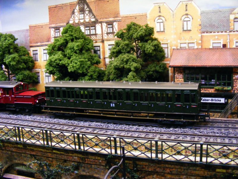

Etwas neuer Lack auf den Wagenkasten (RAL 6007), das Dach (RAL 7022) und den Fahrzeugrahmen (RAL 9005) rücken den Wagen schon in den Bereich der frühen "Deutschen Reichsbahn"; Epoche IIIa. Die neuen "Klasse-Zeichen", die passenden "Raucher/Nichtraucher-Kennungen" und das "DR"-Logo (Decals von Andreas Nothaft) werden mit etwas seidenmattem Lack versiegelt.
Sächsischer Schnellzugwagen Typ BC4 (ohne Bremserhaus) Dscf4337
Sächsischer Schnellzugwagen Typ BC4 (ohne Bremserhaus) Dscf4336
Sächsischer Schnellzugwagen Typ BC4 (ohne Bremserhaus) Dscf4335
Zum Schluß noch die Fenster (-Folie) einkleben und alles zusammenschrauben.
Nach etwas mehr Arbeitszeit als ein verlängertes Wochenende: Fertig ist der sächs BC4-13 der DR.
