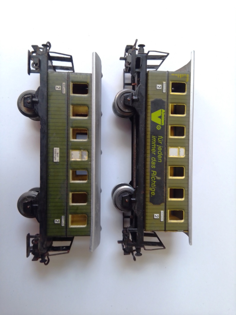

Michael ich hab da Mal ein paar Bilder gemacht von den Donnerbüchsen
Hoffe du kannst etwas.drauf erkennen

Vielen Dank, Tobi! Interessant für mich. Diese Blechanhänger hatten doch eine sehr ähnliche Konstruktion!
Das lithografierte Blech ist in einem guten Zustand. Gefällt mir gut!
Ich habe bei den TRIX-Anhängern den Aufbau vom Fahrwerk gelöst, mit Rostlöser/umwandler die angerosteten Stellen behandelt und dann nach Bedarf das ganze Fahrwerk noch leicht mit schwarzem Sprühlack (seidenmatt) eingenebelt. Die Puffer ließen sich bei meinen Anhängern herausschrauben, so dass ich auch die Handläufe als Einzelteile hatte.
Mir hat der Job richtig Spaß gemacht. Nur als Tipp - falls du dich langweilst... Du kannst natürlich auch alles "original" lassen!
Danke nochmal fürs Zeigen und weiter viel Freude an den Donnerbüchsen! Ein Super"Schnäppchen"!
