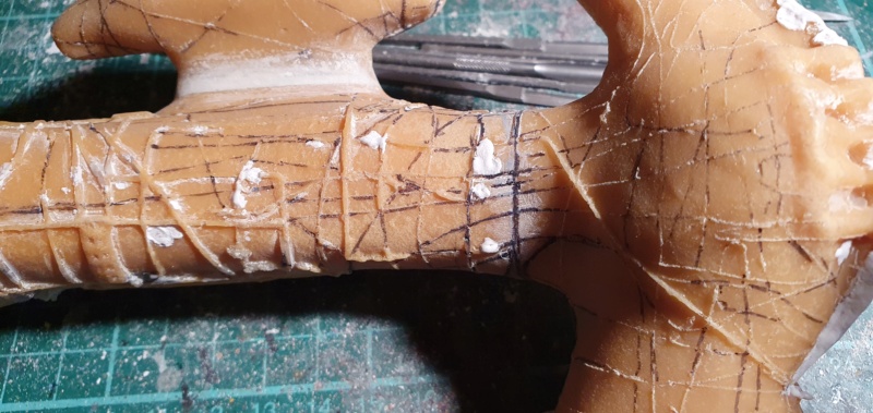

Mitm Edding werden die fehlenden Strukturen neu draufgezeichnet die ersetzt werden müssen. Zum Glück weiß ich was ich brauch und alles hier hab

Weiter mit der Standartmethode: Sekundenkleber und Quarzsand druff.....

Als der Deckel druff war bekam ich die Schnapsidee Sekundenkleber und Resinstaub zum ausgleichen drauf zu machen Roofl, lag ja genug rum
Baubericht des Derelict Ship auf LV 426 aus Alien und Aliens,Garage Kit/Seahorse 20210251
Feilentest bestanden

Dann kam ich auf die Schnapsidee Sekundenkleber und Resinstaub für die Restaurierung der Struktur zu nehmen
Baubericht des Derelict Ship auf LV 426 aus Alien und Aliens,Garage Kit/Seahorse 20210258
Nachm feilen
Baubericht des Derelict Ship auf LV 426 aus Alien und Aliens,Garage Kit/Seahorse 20210259
Baubericht des Derelict Ship auf LV 426 aus Alien und Aliens,Garage Kit/Seahorse 20210260
Baubericht des Derelict Ship auf LV 426 aus Alien und Aliens,Garage Kit/Seahorse 20210261
Baubericht des Derelict Ship auf LV 426 aus Alien und Aliens,Garage Kit/Seahorse 20210262
Is zwar ne Mordsfeilerei, aber bei den kleinen Strukturfehlern werd ich wohl diese Methode anwenden um die zu restaurieren. Hab ja nochn Dremel wenns mir mit der Feilerei zu blöd wird

Dann gings dran die ersten Rumpfstrukturen anzubringen, hierfür wurde der 0,8 mm Isolierschlauch verwendet
Baubericht des Derelict Ship auf LV 426 aus Alien und Aliens,Garage Kit/Seahorse 20210323
Baubericht des Derelict Ship auf LV 426 aus Alien und Aliens,Garage Kit/Seahorse 20210324
Dieser Scheiß Isolierschlauch läßt sich generell scheiße kleben, das letzte Teil is aus Teflon das sich überhaupt net festkleben lassen wollte Wütend Wütend
Baubericht des Derelict Ship auf LV 426 aus Alien und Aliens,Garage Kit/Seahorse 20210325
Das Teflonstück machte Sproing.....also auch hier den Isolierschlauch genommen, geflucht und das Ganze mit Sekundenkleber und Quarzsand ausgefüllt

Mit 0,5er Kupferdraht aus der Firma experimentiert was auch gut gelungen is. Eignet sich sehr gut für die Rekonstruktion der Struktur

Zum Glück is beim linken Armstück die Rumpfstruktur zum größten Teil noch vorhanden, es müßen nur die feinen Strukturen neu gemacht werden
Baubericht des Derelict Ship auf LV 426 aus Alien und Aliens,Garage Kit/Seahorse 20210348
Die feinen Linien werden noch lustig auf der Innenseite
Baubericht des Derelict Ship auf LV 426 aus Alien und Aliens,Garage Kit/Seahorse 20210349
Zum Glück is die Außenseite halbwegs komplett

Beitrag von SibirianTiger So 07 März 2021, 16:36
Baubericht des Derelict Ship auf LV 426 aus Alien und Aliens,Garage Kit/Seahorse 20210461
Baubericht des Derelict Ship auf LV 426 aus Alien und Aliens,Garage Kit/Seahorse 20210462
Baubericht des Derelict Ship auf LV 426 aus Alien und Aliens,Garage Kit/Seahorse 20210463
Baubericht des Derelict Ship auf LV 426 aus Alien und Aliens,Garage Kit/Seahorse 20210464
Baubericht des Derelict Ship auf LV 426 aus Alien und Aliens,Garage Kit/Seahorse 20210465
Baubericht des Derelict Ship auf LV 426 aus Alien und Aliens,Garage Kit/Seahorse 20210466
Baubericht des Derelict Ship auf LV 426 aus Alien und Aliens,Garage Kit/Seahorse 20210467
Baubericht des Derelict Ship auf LV 426 aus Alien und Aliens,Garage Kit/Seahorse 20210468
Baubericht des Derelict Ship auf LV 426 aus Alien und Aliens,Garage Kit/Seahorse 20210469
Baubericht des Derelict Ship auf LV 426 aus Alien und Aliens,Garage Kit/Seahorse 20210470
Baubericht des Derelict Ship auf LV 426 aus Alien und Aliens,Garage Kit/Seahorse 20210471
Baubericht des Derelict Ship auf LV 426 aus Alien und Aliens,Garage Kit/Seahorse 20210472
Baubericht des Derelict Ship auf LV 426 aus Alien und Aliens,Garage Kit/Seahorse 20210473
Baubericht des Derelict Ship auf LV 426 aus Alien und Aliens,Garage Kit/Seahorse 20210474
Baubericht des Derelict Ship auf LV 426 aus Alien und Aliens,Garage Kit/Seahorse 20210475
Des wars für heut, warn ziemliches Gefrickel
