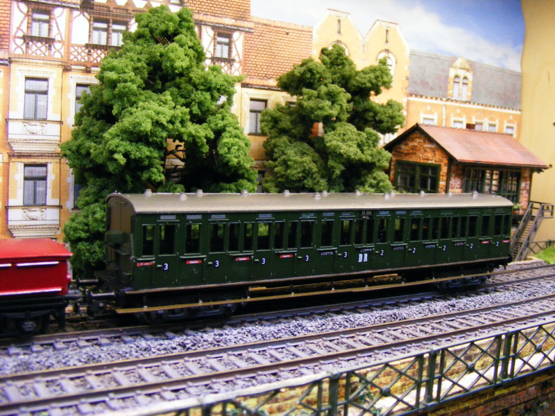

Gerade erst im "Aw Bonn" angekommen geht es schon an die Arbeit. Es galt für das Museum des Betriebsleiters ein neues Ausstellungsstück zu überführen. Im Schlepp des ETA180 014 rollt ein sächs BC4-13 Richtung BDK-Museum ...
Aus zwei demolierten 2achser Piko-Wägelchen ist ein neuer "Museumswagen" geworden ...

Hallo Wolfgang,
das ist aber ein gelungener Um- oder besser Zusammenbau zweier sächsischer Piko-Zweiachser ohne Bremserhaus.
Die Trennstelle kann man nur erahnen, wenn man die Ausgangsmodelle kennt. Dein Wagen sieht richtig gut aus.
Pikos alte Zweiachser aus den frühen Sechzigern mit und ohne Bremserhaus sind allein schon wegen der verschiedenen Dachwölbungen gute Ausgangsmodelle für allerlei sächsische Abteilwagen.
Dein Wagen kommt dem C4-sa 98 nahe.
An die sächsischen Vierachser ab 1911 hat sich noch niemand herangewagt. Die hatten dann schon die oben abgerundeten Fenster.
Der eine oder andere Vierachser erlebte als Rekowagen noch einen zweiten Frühling.
