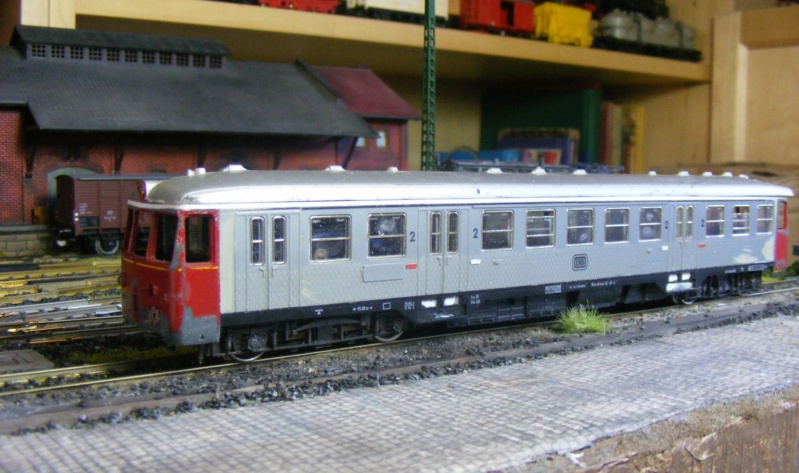

Beitrag von lok1414 Mo 07 März 2022, 09:25
Angeregt durch Franks Bemerkung - "hochbeinig" - habe ich dann nochmal die Höhenlage des Wagenkastens überdacht, Bilder und Skizzen verglichen. Und dann .... sämtliche bisherigen Halterungen und Stützen am Wagenkasten raus gefräst und neue, jetzt nochmal 2mm höher, eingeklebt damit der Wagenkasten um das Maß tiefer kommt ... gut, wenn 4 Augen drüberschaun.

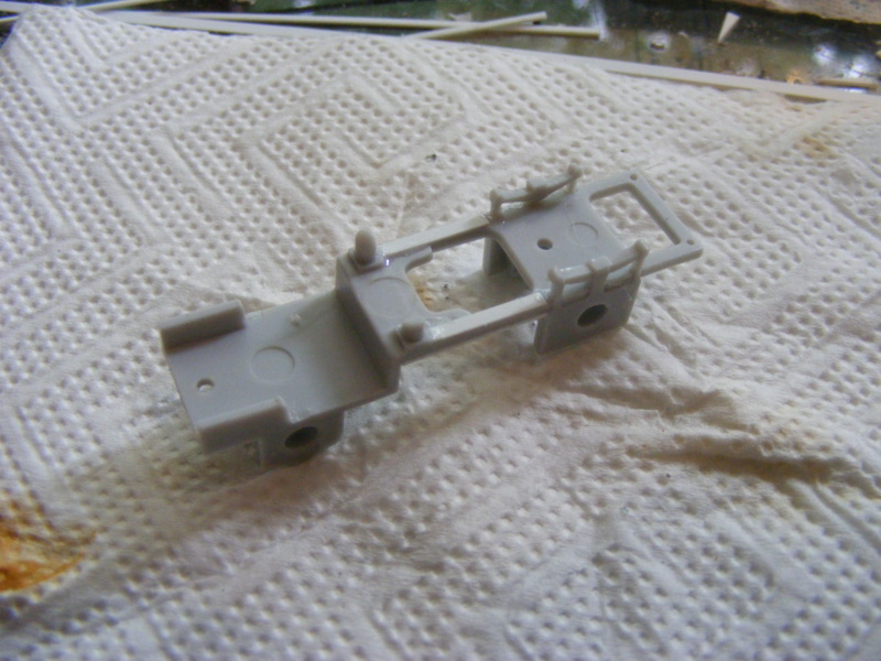

Was tun wenn´s "langweilig" wird? Der Garten gedeiht dank des optimalen Gartenwetters von ganz alleine (nur Ernten müssen wir noch von Hand) einerseits, andererseits warte ich auf die Decals zur Kerkerbach-Lok und einige Bauteile zur BR04. Da fiel mir gestern ein alter, fast vergessener "Mini"-Bausatz im Maßstab 1:87 in die Hände ...
Resteverwertung und Pimp up - Sammelthema für Kleinbasteleien - Seite 6 Dscf1390

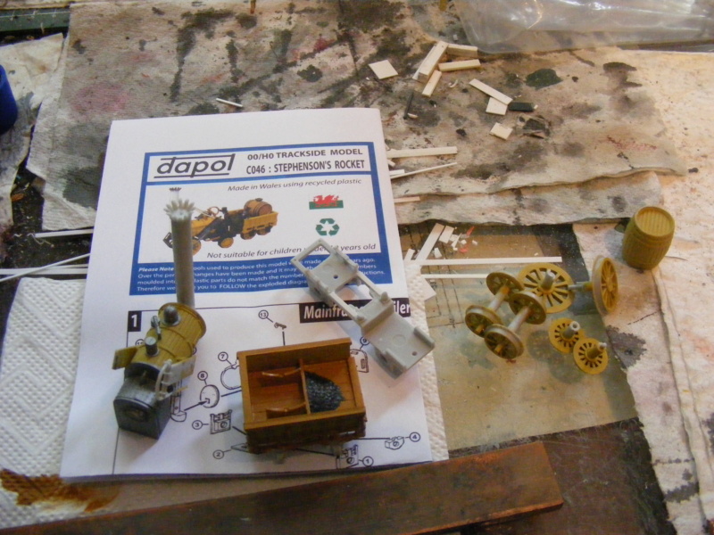

Hat den schon mal jemand gebaut?
Dies ist kein wirklicher Bau-Bericht, weil ich das Maschinchen eigentlich nur so bauen will wie es aus der (Plaste-)Tüte kommt. Und auch kein Schritt-für-Schritt-Bericht, denn als ich auf den Gedanken kam das Lökchen hier zu zeigen, war es schon fast zu spät.
So sieht das Modell derzeit aus:

Das Tragwerk für die Dampfmaschine ...
Etwas zu filigran für einen gelernten "Grob-Motoriker", wie meiner einer, daher mußten die Längsträger auch gleich verstärkt werden.
Resteverwertung und Pimp up - Sammelthema für Kleinbasteleien - Seite 6 Dscf1395
Resteverwertung und Pimp up - Sammelthema für Kleinbasteleien - Seite 6 Dscf1394

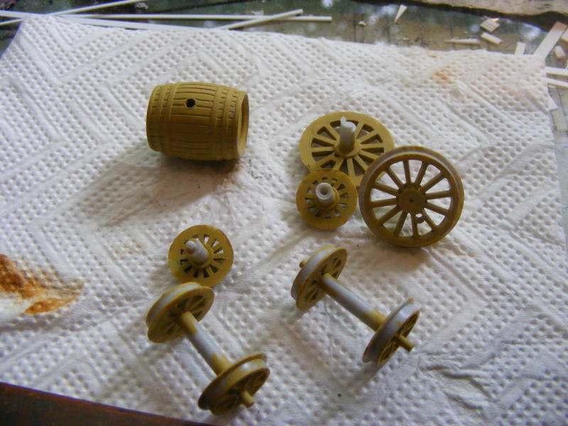

Das Wasserfaß und die Radsätze ...
Resteverwertung und Pimp up - Sammelthema für Kleinbasteleien - Seite 6 Dscf1399
... und die verschiedenen Teile der Dampfmaschine sowie diverse Halterungen und Streben ...
Resteverwertung und Pimp up - Sammelthema für Kleinbasteleien - Seite 6 Dscf1400

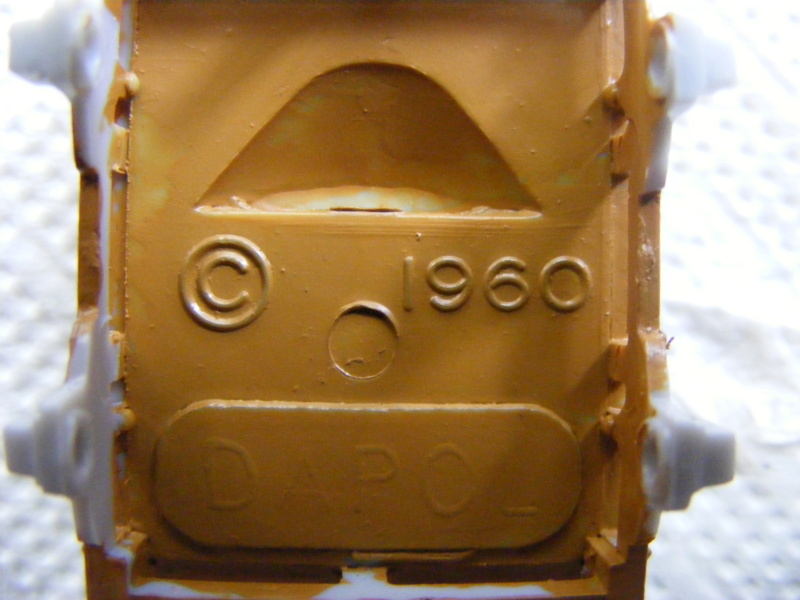

Ich habe DAPOL 1999 auf der Messe in Nürnberg kennengelernt, als wir auf der Suche nach einem Dienstleister für Spritztechnik waren, für unsere Spur 0/0e-Modelle.
Zum verwendeten "Recycled Plastic" habe ich kaum einen Unterschied zu "Neuware" festgestellt. Ok, er ist etwas spröder, wie ich ja schon erwähnt hatte. Bei dünnen Teilen sollte man vorsichtig sein. Mein 08/15 Revell-Kleber löst die Oberfläche gut an und "verschweißt" die Teile wirklich topp (was sinngemäß ebenfalls für meine Tamiya-Spachtelmasse zutrifft). Auch die Acryl-Farben halten zufriedenstellen.
Was die Formen angeht, wer hätte gedacht, dass sie von 1960 sind ...
Resteverwertung und Pimp up - Sammelthema für Kleinbasteleien - Seite 6 Dscf1402
Resteverwertung und Pimp up - Sammelthema für Kleinbasteleien - Seite 6 Dscf1401
Gußgrate sind keine, Spritzansätze minimal und der Formenversatz ist = 0. Beim Wasserfaß und beim Schlot bin ich, nach dem Aushärten, nur kurz mit einer Klinge über die Naht um sie zu glätten.
