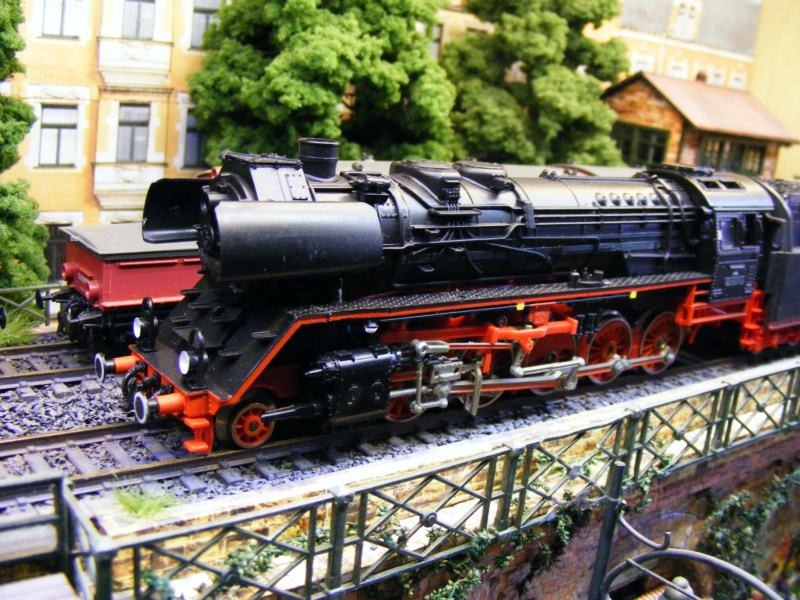

BR 50.35 - Teil 1
Bevor es an der 24 067 weitergeht (es müssen noch die Nummernschilder gemacht werden), zeige ich euch ein anderes Maschinchen, dass schon seit 2008 auf seine Fertigstellung wartet. Die Lok war eigentlich schon ziemlich weit gediehen, nur der Tender hatte mir Kopfzerbrechen bereitet.
Neben den von mir gebauten BR50ern der DB, die sich ja nicht von den DRG-Maschinen unterschieden, spukte mir damals die BR50-Variante mit Reko-Kessel durch den Kopf. Eine BR50.35 der DR gab es damals noch nicht in Großserie .... und auch nicht die Plattform "Der lustige Modellbauer"...
Von daher gibt es keinen BB, sondern nur eine kurze Zusammenfassung und Bilder vom Jetzt-Zustand ...
Was tun, wenn einem eine Idee im Kopf sitzt, aber die Realisierung mit angemessenen Kosten scheinbar nicht möglich ist. Da erinnerte ich mich an die Comic-Figur des Daniel Düsentrieb und seinen Ausspruch: "Einem Inscheniör is´ nichts zu schwör ..." und an mein Arbeitsmotto: "Geht nicht, gibt´s nicht!" Ich betrachte (damals) mein bescheidenes "Vorratslager" an Modellen. Klar, für eine Reko-BR50 brauche ich einen Reko-Kessel. Und den spendierte mir eine vorrätige Piko BR41-Reko. Zudem lagen einige Fahrwerke der Gützold BR52-Kondens im Regal. Aber die Zylinder und die Steuerung einer BR50 unterscheidet sich deutlich von der einer BR52.
Ich besorgte mir zunächst via Fachbücher Zeichnungen/Skizzen/Maßblätter beider Fahrwerke und verglich ... und verglich ... und verglich. Heurika! Was wäre, wenn man die Steuerung der beiden Baureihen kombiniert? Was wäre, wenn man die Dampfmaschine der BR41 in das Fahrwerk der BR52 einbaut? ... Mit solchen Gedankengängen hatte ich mal 17 Jahre lang mein "täglich-Brot" verdient. "Make long sentence short", war nur noch die Frage: Baue ich erst einen Versuchsträger oder gleich das Triebwerk der BR50.35? Ich habe mit für die zweite Möglichkeit entschieden ... und das kam dabei heraus ....
(wird mit Teil 2 fortgesetzt)

Hallo Wolfgang,
ja, das ist ein gelungener Umbau. Die Kreuzkopfgleitbahn outet die Steuerung als die der BR 41
Bei meiner zweiten 50.35 aus dem Jahr 1989 bin ich ähnlich vorgegangen. Die grundsätzliche Technik hatte ich mir bei einem Modellbahnkollegen abgeschaut.
Die Kunststoffsteuerung läßt sich gut bearbeiten, die Schwingenstange muß gekürzt und überlappend verklebt werden. Hatte die A-Kuppelachse noch festgelegt, weil der Kurbelzapfen sonst immer an den Kreuzkopf schlug.
Das Tenderproblem löste dann auch erst einige Jahre später Günther mit den Achsblenden.
Inzwischen würde ich die Achsblenden von Roco nehmen, die gibts als Ersatzteil für überschaubares Geld.
Bin auf den Teil 2 gespannt, Deine Umbauten hatte ich schon bei bahnbilder.de bewundert, als ich hier im Forum noch gar nicht angemeldet war.
Herzliche Grüße
Steffen
Herzliche Grüße
Steffen

BR 50.35 - Teil 2
... und das sieht dann so aus ...Steffen schrieb: die Schwingenstange muß gekürzt und überlappend verklebt werden
Hier nun noch die fehlenden Bilder vom "walk around":
Der Kenner der Materie wird bemerken, dass beim Kessel der hintere Sanddom fehlt. Die Erklärung: Die Lok bekam durch einen Kesseltausch den Kessel einer BR50.40
Der Tender ist nicht wirklich ein "Hingucker" mit seinem Piko BR50-alt Tendergehäuse auf dem T34-Fahrwerk. Ich habe jetzt zwei Möglichkeiten: a) ich pimpe lediglich den alten T26-Tender, oder b) ich baue gleich einen T26 Öl-Tender. Da bei mir die "Öl-Fraktion" eher unterrepräsentiert ist (und genügend Öl-Aufbauten im Lager sind) dürfte die Entscheidung leicht fallen ...
Aber DAS ist ein anderes Thema .... Kommt Zeit, kommt Öltender.

Hallo Wolfgang,
danke für die schönen Rundumsichten. Dein Foto-Diorama mit dem ETA und den Bäumen im Hintergrund gefällt mir immer besser ... ich mag solche Viaduktstrecken.
Deiner Reko-50 kannst Du ja bei der nächsten Hauptuntersuchung zusammen mit dem Umbau auf Ölhauptfeuerung auch den zweiten Sandkasten spendieren. Ich hatte bei meiner 50.35 den zweiten Sandkasten aus dem 41er Kessel ausgeschnitten und über einem passenden Rundmaterial soweit heruntergeschliffen, dass ich ihn dann auf den Kessel aufsetzen konnte.
Es war und ist doch erstaunlich, was man aus der Kombination 52kon-Fahrwerk und 41 Reko alles an 50ern zaubern kann.
Herzliche Grüsse
Steffen
Herzliche Grüsse
Steffen

Hallo Wolfgang,
Deine BR 50 Reko finde ich sehr gelungen, dazu noch mit einen 50.40 Kessel, ist passend. Einen Öltender würde der Lok sicher sehr gut stehen.
Werden die Vorlaufräder noch ausgetauscht, die Spurkränze finde ich etwas zu hoch.

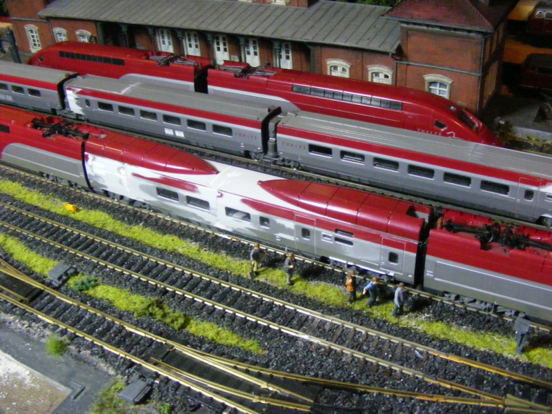

Véhicule de Mesure / Consommation Électrique / Grande Vitesse
Da beim Pimp up meines Thalys PBKA etliche Reste der Endwagen angefallen sind, war die Frage: Was tun mit diesen Resten? "Runde Ablage" oder eine sinnvollere Verwendung.
Die Lösung: Während der Erprobungsphase der Triebköpfe wurden etliche Testfahrten durchgeführt, ähnlich der bei der DB zu Beginn der ICE-Triebzüge. Hierzu sollte ein Messwagen " Véhicule de Mesure / Consommation Électrique / Grande Vitesse" zur Kupplung beider Triebköpfe geschaffen werden, ausgestattet mit allerlei Messgerätschaften zur Messung der elektrischen Leistungsaufnahme unter den verschiedenen Stromsystemen ...
Das Fahrzeugkonzept zum Messwagen orientierte sich dabei an den End- und Mittelwagen, die parallel zur Erprobung in Serie gingen.
Ein zweiter Messwagen (Véhicule de Mesure / Voie Ferrée / Grande Vitesse) wurde geschaffen zur Erprobung der Laufeigenschaften bei hoher Geschwindigkeit. Doch dazu mehr in einem weiteren BB.

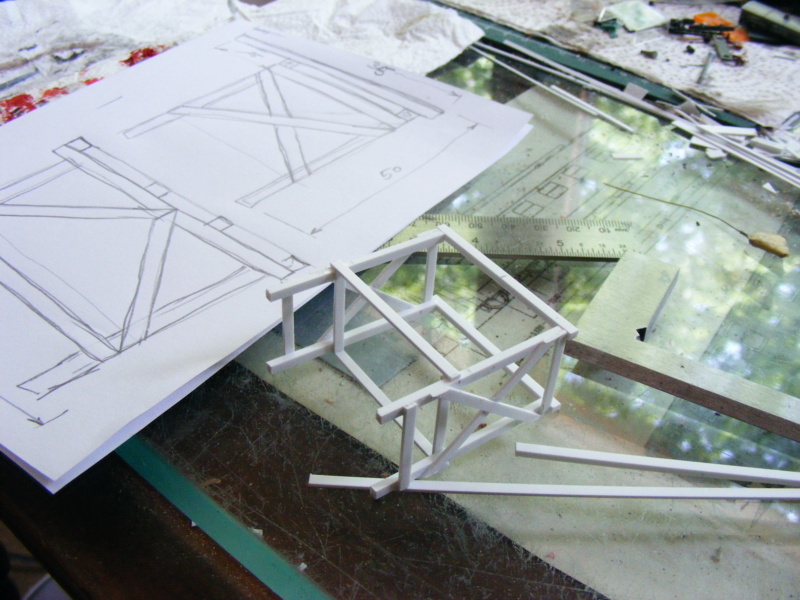

Frage: Wieviele Gittermastleuchten braucht eine Bw- und Bahnhofsanlage? Antwort: Viele! ... etwa 12 ...13 Stück habe ich geplant.
Orientiert man sich an den einschlägigen "Lampen"-Herstellern geht das - für einen normalen Rentner - ordentlich ins Geld. Das muss nicht sein, wenn man keine "zwei linken Hände" hat. Ein Werbe-Bild von einer bevorzugten Leuchte war das Initial .... und die Suche nach geeignetem Halbzeug begann (und ja, kann man auch fertig kaufen; das kann jeder, wollte ich aber nicht). Und im "Walther´s Shop" ich wurde fündig. Mein Bruder fungierte als Zwischenhändler. Einige Gittermasten (als Bausatz in der "Klinik-Packung"), einige Stück Plaste-Tubes und kleine Plaste-Sheets, jeweils zwei Mini-LED´s (samt Kabel und passendem Widerstand) und verschiedene Klebern bildeten der Stoff aus dem meine Lampenträume waren ...
Nach einigem hin-und-her-Fummeln mit Vorserien-"Gebilden", gelang es dann doch dem Vorbild (-Modell) einigermaßen Nahe zu kommen (sorry, Bildermachen habe ich schlichtweg verpennt, weil ich schnell ein akzeptables Ergebnis sehen wollte). Und das war das Ergebnis in RAL6020, chromoxid-grün:
(.... später habe ich dann festgestellt, gekauft hätte mich d i e fix-und fertige Leuchte knapp 2 EUR gekostet, der Eigenbau kam etwas über eins-fünfzig, aber mit viel Spaß an der Kreation und der Erkenntnis: Ich kann´s immer noch).
Nachdem ich zwei Leuchten aufgestellt hatte, haben mir die Leuchten nicht wirklich gefallen .... etwas fehlte ... etwas war nicht stimmig. Meine "bessere Hälfte" hatte dann die Idee: Diese Lampen haben doch oben "einen Kasten"! ... kein "Brett"!
Ja, das war´s was fehlte....
Probehalber wurde eine Leuchte umgerüstet ...
Das Ergebnis hatte uns überzeugt ...
In der Zwischenzeit sind fast alle Leuchten "umgerüstet"...
... der Rand versäubert, in RAL 7043, verkehrs-grau lackiert und fertig zum Einbau

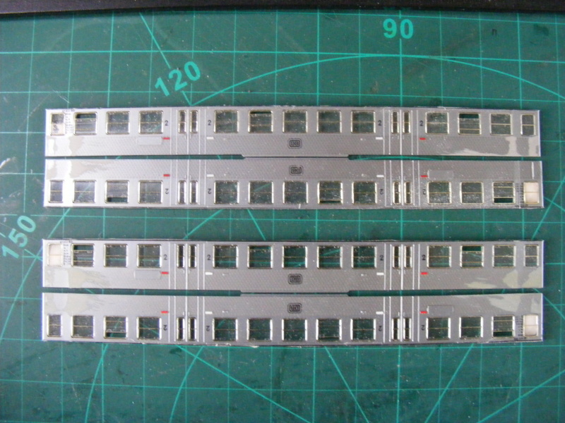

Teile des Ausgangsproduktes:
... und dann kam wieder die Säge zum Einsatz:
... danach mußte die Einteilung von Türen und Fenstern nochmal etwas anders arrangiert werden, bevor die Kopfstücke montiert werden konnten:
Es war 1975. Wir holten unsere verspätete Hochzeitsreise nach. Nicht das Ziel war wichtig - denn dort wartete für meine damalige Frau nur Arbeit - es war die Anreise: Hagen - Oberlahnstein - Bingerbrück - Lauda - Jagsttal - Stuttgart - Offenburg/Achern - Lötschberg/Simplon - Domodossola - Centovalli - Milano.
Im westl. Schwarzwald war´s. Dort trafen wir am 30. Juli 1975 den VT103 der SWEG (Strecke Wiesloch-Walldorf – Schatthausen/Waldangelloch) im Achental, genau genommen im Bf Ottenhöfen. Dieser Tw hatte "verdammt" viel Ähnlichkeit mit den Teilen, die in der Grabbelkiste vor mir lagen:
Den Tw traf ich dann viele, viele Jahre später wieder. Am 26. Mai 2007 sah ich ihn anlässlich einer Studienfahrt der DGEG in Halfing Hp bei der Chiemgauer Lokalbahn (Strecke Bad Endorf - Obing) wieder:
Ja, aus den Teilen ließ sich der VT103 sicherlich bauen.
