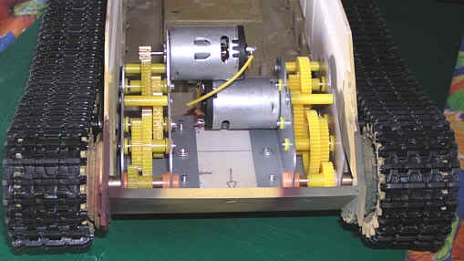

vielleicht eines vorweg, als ich diesen Panther gebaut habe gab es da noch nichts wirklich passendes.
Der Tamiya war noch weit entfernt und auch die heute erhältliche Heng Long Version war noch nicht auf dem Markt.
Es gab nur eine komische Version auf einem Tiger Fahrgestell und genau diese wurde dann die Grundlage.
Ich war zu faul die ganze Wanne neu zu bauen, also so fing das mal an :
Panther 1/16 mal etwas anders Panthe10
Panther 1/16 mal etwas anders Panthe12
Panther 1/16 mal etwas anders Panthe11
Die Frontneigung wurde geändert und auch die hintere Aufnahme der Spannräder wurde verlegt.
Klar das die Oberwanne,Turm und Kanone auch geändert werden mussten (die BB Funktion der Kanone ist noch funktionsfähig)
Panther 1/16 mal etwas anders Panthe15
Panther 1/16 mal etwas anders Panthe13
Panther 1/16 mal etwas anders Panthe14
War einiges zu spachteln oder neu zu fertigen, ABS ist geduldig und man kann es gut bearbeiten,
die Ketten stammten ja auch vom Tiger und waren zu breit, also mit der Dremel auf die exakte Breite getrimmt
( gt das Profil stimmt trotdem nicht - hat mich aber nicht gestört )
Panther 1/16 mal etwas anders Panthe17
Panther 1/16 mal etwas anders Panthe16
Wie immer noch ein bischen Lack und fertig ist er Hanomag - na fast soll einen Panther D darstellen,
die Maße sind soweit passend auch wenn von dem Heng Long nicht mehr viel da ist.
Die Funktionen sind Soundmodul, Ketten einzeln ansteuerbar, Turm drehen,
Kanone heben und senken und 6mm BB kugel mit Federkraft abschießen
Panther 1/16 mal etwas anders Panthe19
Panther 1/16 mal etwas anders Panthe20
Panther 1/16 mal etwas anders Panthe18

Den Baubericht sehe ich zum ersten mal. Also das ist einer der besten HL Pantiger umbauten den ich bisher gesehen habe. gibt es das Schätzchen noch?

Hallo Robby,
yep der steht noch im Regal, er hat seinen Funktionstest bekommen und ist dann zum Standmodell mutiert Very Happy . Das Bauen macht mir dabei am meisten Spass.
Gruß Bernd
