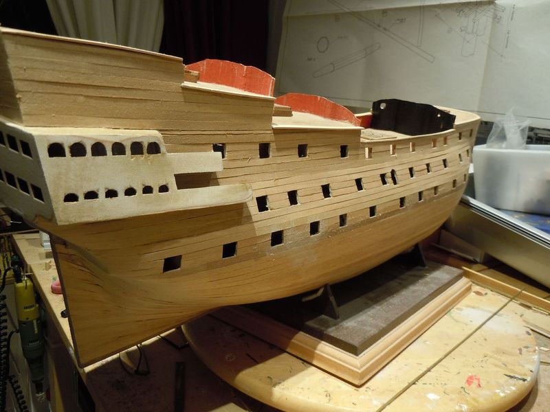

hier habe ich schon einige Planken verlegt, zu sehen die rechte Seite.....
und die linke. da habe ich schon einige Pforten ausgeschnitten und die Seiten Galerie angebracht......
hier das Bugteil, wo ich zusätzlich noch Spanten einfügen muss oder den Bugbereich mit Holz ausfüllen, damit ich die Planken anbringen kann...
nun zum Heck,... die Decks sind viel zu schräg , dadurch musste ich die Pforten zu geschwungen aussägen......
und sie waren auch nicht in der Flucht der Balkone, wie es seien sollte.....

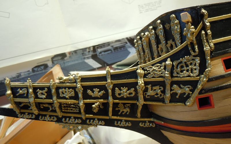

an der Galerie musste ich ein Brettchen einfügen ( war auch nicht da ) und einen Durchgang schaffen.
Dort sind Ätzteile direkt an der Wand.
hier einmal die galerie von unten, da habe ich 2 Leisten als Boden genommen, die teile, die dafür gedacht waren sind einfach zu breit !!

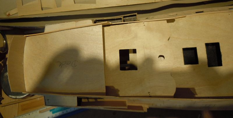

hier nun das letzte Deck, meiner Meinung nach viel zu schräg. ich werde es ein wenig einkürzen.

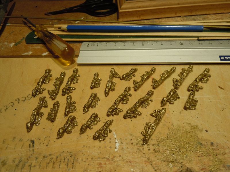

und hier die vielen details, schön verpackt, macht richtig was her,.... wenn der Bausatz genauso wertvoll wäre ....
hier einmal die Kanonen.... schön ausgearbeitet.

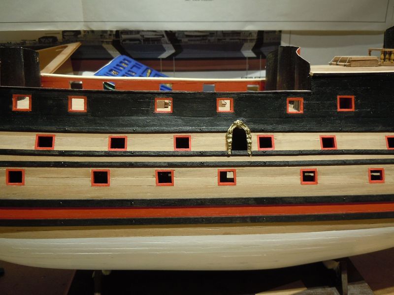

einmal Steuerbord....
einmal von vorne.....
einmal Heck mit Seitentaschen....
einmal Backbord Ansicht.....

und hier ein Blick auf die 2.Beplankung......
leider platzen mir immer wieder kleine Fasern vom Hol ab. Wird wohl zu trocken sein, da der Bausatz schon über 20 Jahre alt ist, und irgendwo rum lag !??
und zum Schluss einmal links und rechts.....
Weiter geht's mit der 2. Beplankung.

In dieser zeit habe ich viel geschafft... im ersten, Stückpforten zugeschnitten, eingepasst und verschliffen.
eine Seite fertig, die 2. folgt....
Nun habe ich mich nach 2 Tagen doch umentschieden. ich werde erstmal eine Seite fertig machen,
da es unheimlich kompliziert ist, laut Plan die richtigen Ornamente zu finden.
Auf dem Plan sehen sie gut aus, aber im Guss gruselig. Man kann so manches nicht erkennen.
Aber über die Qualität will ich mich nicht mehr auslassen, die ist nun mal sch....
Ago & Co sind da wirklich besser !!
Stoßleisten gesetzt und schon mal das eine oder andere gestrichen,
an der Bug Galeone schon mal ein bisschen Bling Bling angebracht.
bis zum nächsten mal.
Grüße Edmund

habe gestern den ganzen Tag gebastelt, lackiert und geschliffen.
Habe mich mit den Ornamenten beschäftigt, musste viele nachschleifen, da sie nicht in die Öffnungen passten, obwohl die Grundverkleidung ( z.B. am Bug ) vorgegeben war.
Aber ich habe es hin bekommen. Und hier Bilder....
Einmal komplette Ansicht vom jetzigen Bauzustand....
die Rehling wurden auch schon angefertigt.....
hier erste Klappe, zeige Euch später, wie die hergestellt wird...
und die Bug-Galerie....
nun werde ich mich weiter mit den Ornamenten beschäftigen.
