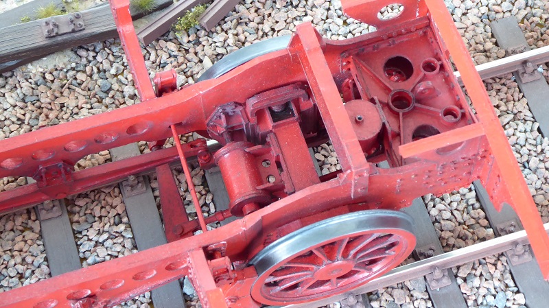

ich hoffe, ihr hattet alle eine guten Start ins neue Jahr.

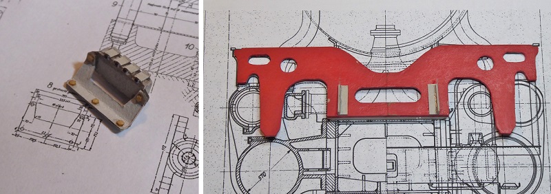

Michal, die Schieberkastendeckel sind 4 Lagen Graupappe und die die Form dann mit grob schnitzen und Sandpapier in Form gebracht.
Nach diversen Kleinteilen, Deckel, Ventile, Leitungen …
habe ich mich entschlossen, dass einer Montage am Rahmen nichts im Wege steht.
Gesagt getan, hier ein paar Bilder, die ich heute Morgen machen konnte.
Als nächstes muss ich auf jeden Fall den Rahmen erst mal mit allen noch fehlenden Schrauben , Muttern und … belegen, die hinter den Radreifen liegen. Ansonsten kann es mit der Bremsanlage nicht weitergehen.
Allen ein schönes Wochenende und viel Spaß beim Basteln und Werkeln.
Gruß Klaus

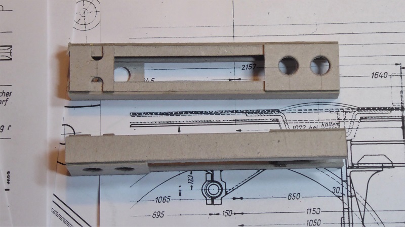

Weiter ging es dann erst mal mit den Schmierölern und den Kessel-, Umlauf- und Geräteträgern
Klassische Bauweise, ein Stück Graupappe und alles wegschneiden was nicht dazu gehört
als Abschluss noch ein Foto von heute Abend, indoor in der Manier von Steffen`s Rahmenbilder, leider nicht ganz so gut ausgeleuchtet.
Sodele, das wars auch schon wieder. Last es euch gutgehen und bleibt schön gesund.
Gruß Klaus

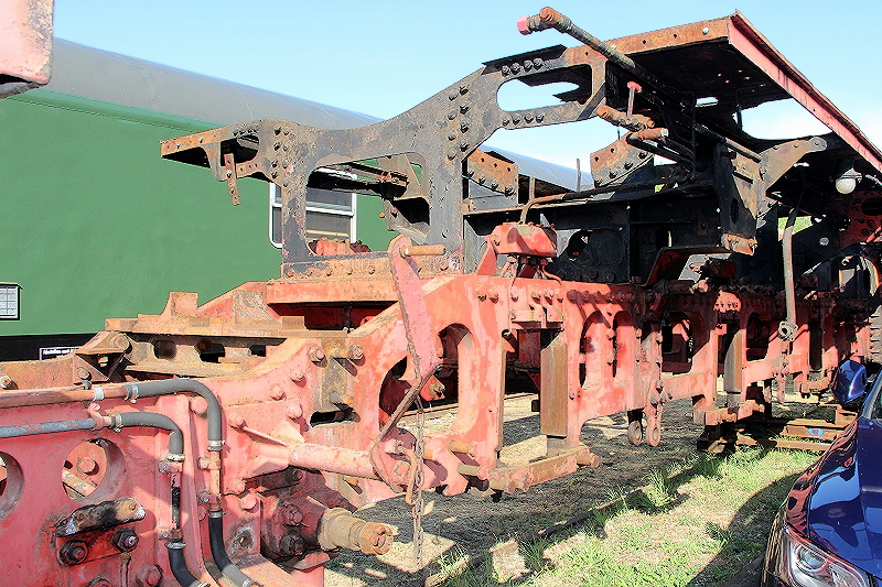

Da steuere ich mal noch ein paar Rahmenbilder der 03 204 - oder besser ihrer traurigen Überreste - bei.
Herzliche Grüße
Steffen

Hallo Klaus,
der Rahmen ist eine Augenweide und bestens in Szene gesetzt. Bin jedesmal hin und weg.
Die Ansicht von vorn/schräg oben zeigt, daß die Schwinge und die Kreuzkopfgleitbahn genau in einer Vertikalebene mit der Schieber- bzw. Zylinderachse sitzen wird. Und nebenbei ist nicht zu übersehen, dass die Schweißtechnik in Form des Pumpen-, Schwingen- und Rauchkammerträgers ab der 03 163 nun unübersehbar auch im Dampflokbau Einzug hielt.
Modellbau vom allerfeinsten, und das schöne filigrane Fahrwerk der 03 kommt im letzten Bild wunderschön zur Geltung.
Als "Reichsbahner" muß ich sagen - schade, dass es keine großohrige 03 wird.
Herzliche Grüße
Steffen

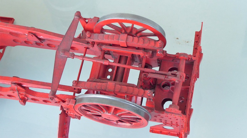

Hallo Dietmar,
auch dir lieben Dank für dein Lob, aber das Original ist leider "nicht ganz" zu erreichen.
wie schon geschrieben gab es noch ein "paar Kleinigkeiten" am Rahmen zu montieren. Verstärkungswinkel, Stützbleche, Muttern, Öler....
Dazu hab ich mir auch noch 2 einfache Stützen geschnitten. Eine in den Kupplungsschacht , die andere Seite in die Pufferlöcher. So kann beim drehen und wenden nichts an - und abgestoßen werden.
So und dann habe ich es getan. Nach nochmaligem Abgleich am Original konnte ich die Radsätze jetzt fest montieren. Das heißt, natürlich drehen Sie sich noch, haben rechts die 90Grad Vorlauf an den Zapfen, aber jetzt dahinter noch was basteln geht jetzt leider nicht mehr. Die Sandleitungen werden noch richtig hingebogen.
Hier 3 Bilder dazu.
als nächstes geht es wirklich an die Bremsanlage. Wird alles ziemlich eng zwischen den Radsätzen. Aber ich lass die Bremsbacken schön anliegen. Dann wird's schon gehen. eine Musterkuppelstange gibt's natürlich auch schon. Läuft alles noch sehr schön rund.
allen eine schöne Woche und immer schön gesund bleiben.
Gruß Klaus

Re: Lok der Baureihe 03, M 1:16
Hallo Klaus,

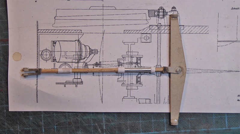

das Fahrwerk ist einfach nur geil - wenn ich das mal so salopp ausdrücken darf. Hab noch nie was besseres im Dampflok-Modellbau gesehen, und ein bißchen was gesehen habe ich schon.
Die Bremse wird wirklich noch "tricky", vor allem, weil zusammen mit den 1.000-er Laufachsen auch die Scherenklotzbremse kam.
Daß die Bremsklötze praktisch so gut wie anliegen, ist völlig korrekt. So muß das eingestellt werden.
2011 bei den Dampfloktagen in Meiningen habe ich zwei Bilder der aufgearbeiteten Scherenklotzbremse der 01 150 gemacht.
Die wurde nach dem Brandschaden in Nürnberg hier wieder reaktiviert. Ein feines Stück Maschinenbau, ohne Digitalkram
Das Bremsgestänge der 01 müßte meiner Meinung nach baugleich mit dem der 03 sein.
Herzliche Grüße
Steffen
Michael, ja alles soll fast so funktionieren wie im Original, also Radsätze, Antrieb und Steuerung alles beweglich. Wie bei der BR 52 und alles auch wieder in Karton. Naja , wir werden dann sehen was geht.
Steffen, danke für die Bilder, bin mal gespannt wie dann alles passt und aussieht.
hier ein paar Bilder der Woche und der fertigen Bremsanlage für die Nachlaufachse. Wenn das dann mit den bremsen für die Treibrädern auch so klappt, bin ich ganz zufrieden.
Bremsbacken und Zugstange
alles montiert, lackiert und gealtert.
und hier mal wieder aufgegleist
Bremsbacken liegen schön an
allen noch einen schönen Tag
Gruß Klaus
Gruß Klaus
Hallo Klaus,
wieder einmal perfekt gelungen. Vor allem auch die obere Lagerung des Hängeeisens, das ja mit der Adamsachse ausschwenken mußte.
Da höre ich vor meinem geistigen Ohr schon das Bremsenquietschen ... und das Stampfen der Luftpumpe.
Herzliche Grüße
Steffen
Herzliche Grüße
Steffen
Ich schließe mich Steffen einfach mal ganz faul an, Klaus! Tiefe Einblicke in die Konstruktion einer Dampflok. Interessante Abgleiche mit den Zeichnungen.
Besser geht es nicht, vor allem auch für uns Zuschauer!
Weiter gute Bauerfolge wünscht
Michael (maxl)
Michael (maxl)
