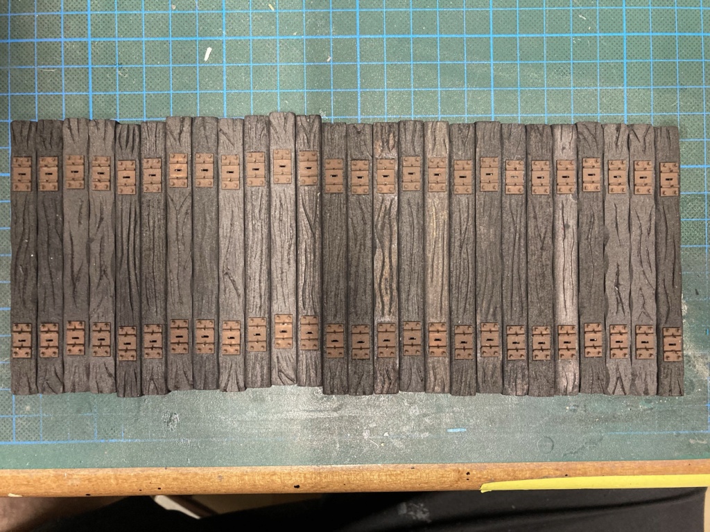

Beitrag von maxhelene Sa 22 Apr 2023, 21:09
Servus,
wenn ich schon auf der Portalseite erwähnt werde, dann sollte es auch weiter gehen. Obs die PM3 oder die ET-22 ist, muss ich erst entscheiden, auf alle Fälle brauche ich dazu Schienen, die ich jetzt weiter bauen werde.
BR 03.10 auf Basis Angraf Dampflok PM3, 1:25 - Seite 4 Img_8411
Die Schwellen sind mittlerweile (seit Okt. 2020) fertig. Very Happy

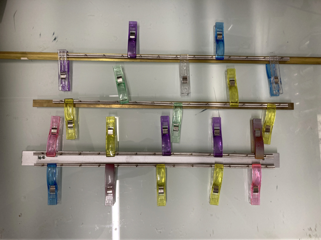

Beitrag von maxhelene Mo 24 Apr 2023, 14:19
Servus,
leider haben sich die Schienen im Laufe der Zeit verzogen und waren krumm wie Bananen. Dei EU hätte bei dem vorhandenen Krümmungsgrad ihre Freude daran.
BR 03.10 auf Basis Angraf Dampflok PM3, 1:25 - Seite 4 Img_8412
Deshalb habe ich sie die letzen Tage mit Klammern auf Leisten aufgespannt. Nach dem Lackieren werde ich sie mit den Schwellen verbinden und hoffe, dass ich die seitlichen Krümmungen ausgleichen kann.

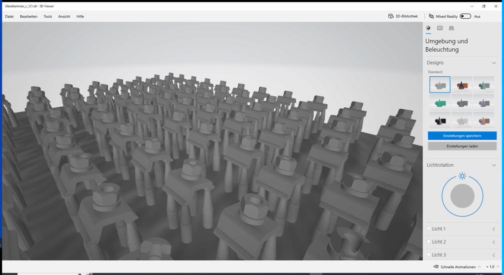

Beitrag von maxhelene Di 25 Apr 2023, 16:58
Servus Wolfgang,
schau ma mal, ob die Kleineisen das richten können. Das gewellte Schienenprofil macht mir da keine Sorgen. Das richtet sich durch die Schwellen aus.
Die Kleineisen habe ich bei dem Testgleistück aus Papier geformt. Bei den anderen Gleisstücken werde ich die Teile mitdem 3D Drucker fertigen.
Zwischen Kleineisen und Schraube gehört eigentlich ein Federring rein, den ich mir aber bei der Größe erspare und durch eine Scheibe ersetze. In 1:16 würde ich sie aber berücksichtigen.
BR 03.10 auf Basis Angraf Dampflok PM3, 1:25 - Seite 4 Screen47
Sehen genauso aus, geht nur schneller.
