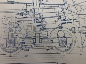

Was mir beim Originalbogen aufgefallen ist, dass der Konstrukteur schlichweg auf die Drehgestellbremse vergessen hat.
Im Buch Stars der Schiene - Baureihe 03.10 (Autor: Markus Hehl) ist die Bremsanlage deutlich am beigefügten Plan erkennbar.
BR 03.10 auf Basis Angraf Dampflok PM3, 1:25 - Seite 2 Photo_44
Deshalb habe ich über Zander-Heba mir den Plan über die Drehgestellbremse besorgt um die Bremsanlage nachzubauen.

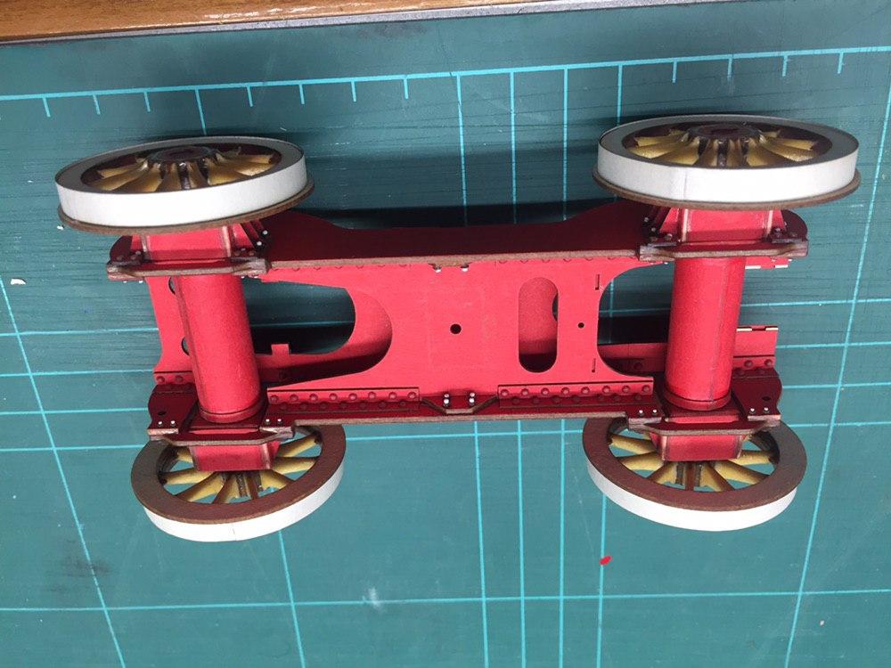

Soderle, ein wenig bin ich weitergekommen und der Drehgestellrahmen des Vorläufers nimmt schön langsam aber sicher Gestalt an.
BR 03.10 auf Basis Angraf Dampflok PM3, 1:25 - Seite 2 Photo_47
BR 03.10 auf Basis Angraf Dampflok PM3, 1:25 - Seite 2 Photo_48
BR 03.10 auf Basis Angraf Dampflok PM3, 1:25 - Seite 2 Photo_49
Die Teile sind vorerst nur lose zusammengesteckt.

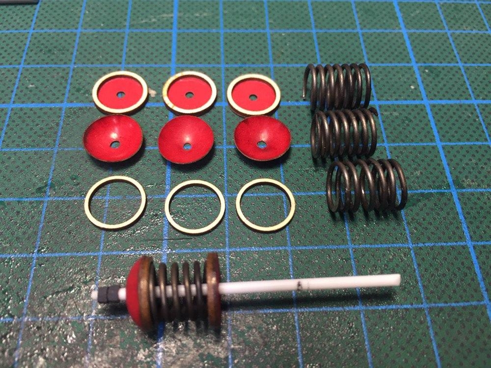

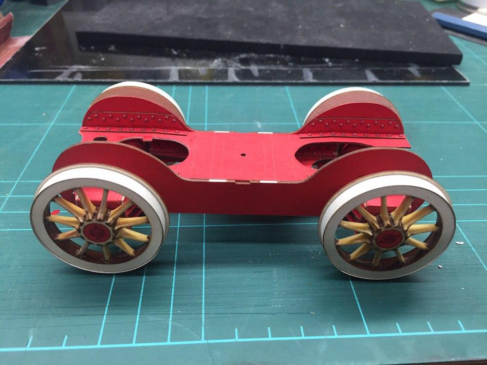

Weiter geht es mit dem Drehgestell, insbesondere mit den Achslagern. Im Rohzustand sind sie fertig aber bislang auch noch lose zusammengesteckt.
BR 03.10 auf Basis Angraf Dampflok PM3, 1:25 - Seite 2 Photo_50
BR 03.10 auf Basis Angraf Dampflok PM3, 1:25 - Seite 2 Photo_51
BR 03.10 auf Basis Angraf Dampflok PM3, 1:25 - Seite 2 Photo_52
Als nächstes habe ich mir eine der drei Arten der Federung des Drehgestelles hergenommen. Die Federbeine und das sieht dann so aus.

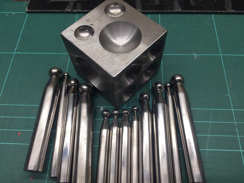

Beitrag von klaus.kl Di 16 Jun 2020, 11:15
Hallo Robert,
sehr schönes Federbein Zehn . Auf dem Foto sieht es so aus, als das die Kappe als halbrunde Kugel gedrückt ist und auch noch aus Karton ist.
Wenn ja, verrätst Du uns auch wie das handwerklich umgesetzt wurde. Würde mich brennend interessieren. Massstab Freundschaft

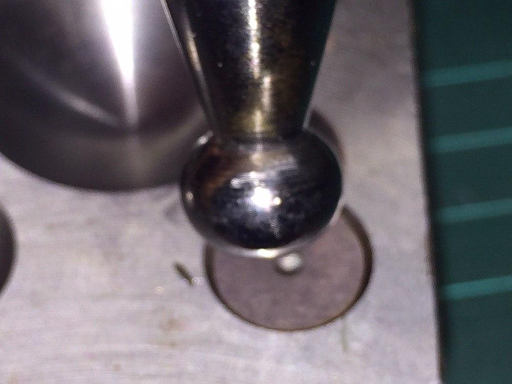

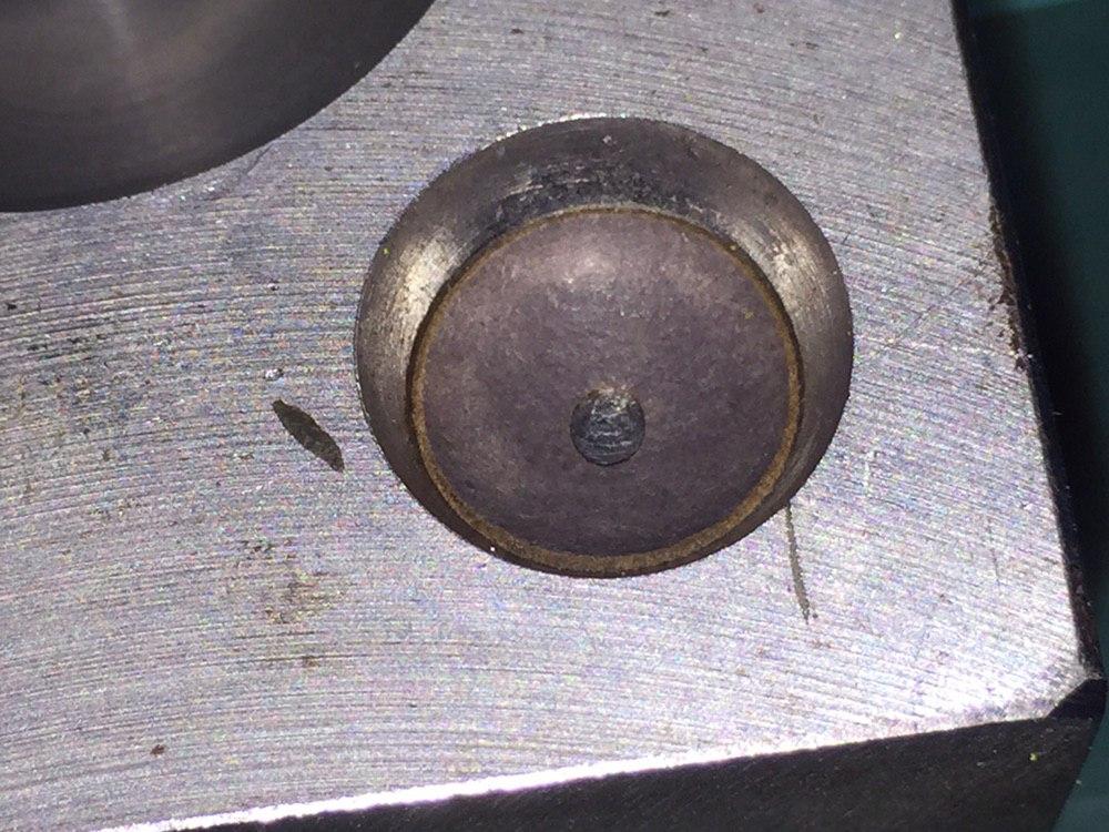

klaus.kl schrieb:Wenn ja, verrätst Du uns auch wie das handwerklich umgesetzt wurde. Würde mich brennend interessieren.
Scharf beobachtet Klaus. Die Kappen sind aus Karton und mit dem richtigen Werkzeug leicht herzustellen.
Ich greife da auf eine Würfelanke und Kugelpunzen zurück, die bei Juwelier und Goldschmied Verwendung finden.
BR 03.10 auf Basis Angraf Dampflok PM3, 1:25 - Seite 2 Photo_54
Dabei wird eine Kartonscheibe befeuchtet (mit der Airbrusch oder einem Pinsel ) und in eines der Aufnahmen hineingelegt und mit einer Kugelpunze in die gewünschte Form gebracht.
