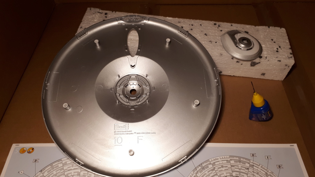

Als Tipp gibt die Anleitung her das innere erst schwarz, dann silber, wegen der Lichtstreuung, zu lackieren.
Da man das innere nicht sieht, habe ich das ganze mit Sprühlack aus der Dose lackiert.
Fehler - ohne Kunststoff Haftgrund. Blättert natürlich ab. Ob ich sie noch ausleuchte weiß ich daher noch nicht.

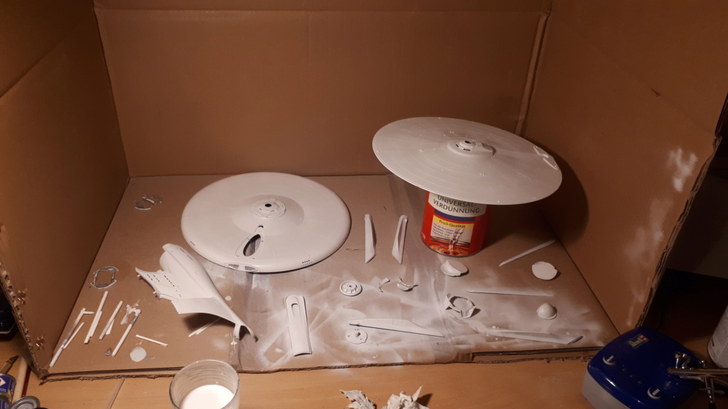

Hier zu sehen meine ersten Airbrush Versuche.
Bin, wie gesagt, für Verbesserungsvorschläge offen, da ich das noch nie gemacht habe.

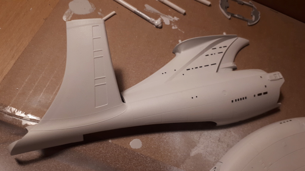

Zum Thema Lehrgeld nochmals: Damit ich die Teile besser lackieren konnte gab youtube den Tipp her,
die Teile mittels einem Holzstab und Heißkleber an die Innenseite zu heften.
Große Katastrophe! Der Kleber war zu heiß und hat mir in eine Warpgondel eine Delle fabriziert.
Weiß jemand ob es dafür Spachtelmasse gibt, oder wie ich das wieder gerade kriege?
Die Lackierpickel sind das Resultat meiner Unwissenheit in Bezug auf Airbrush.
Die restlichen Teile sehen wesentlich besser aus.
Wollte da mit Nassschleifpapier dran und dann noch mal nachlackieren. Gibt es da Einwände?
Tja soweit bisher. Freu mich auf Euer Feedback.

Huh--- die Delle sieht fies aus.. Ich befürchte, da musst Du mit Spachtelmasse dran, auffüllen, glattziehen und schleifen wie ein Weltmeister... Btw: wo hast Du das gesehen mit HEISSKLEBE?? Da gibt es einfachere Sachen - doppelseitiges Klebeband um einen Stab gewickelt, das freundlichen "PataFix" usw.

Bei der Delle würde ich, wie Frank schrieb, spachteln und schleifen, dauert was ist aber der sicherste Weg.
Für deinen ersten Airbrushversuch sieht das doch ganz ok aus, versuch mal am besten auf Karton unterschiedliche Mischungsverhältnisse Verdünner/ Farbe und auch diverse Düseneinstellungen.

Stimmt, diese Delle sollte man unbedingt verspachteln.
Es gibt in Bastelgeschäften, oder beim Malerbedarf, entsprechende Spachtelmasse zu kaufen.

Du hast es recht gut vorbereitet, aber es kann sein, das es am rand der Untertasse an den Klebestellen durchschimmert.
Evtl. musst du dann nochmal an den Stellen mit Silber etc. von Aussen nacharbeiten.
Ich würde vorschlagen, bevor du den Aussenlack aufträgst, eine Lichtprobe zu machen, evtl. nachzupinseln und dann die weise, eigentlich hellgraue, Grundfarbe zu lackieren.

Die Durchscheinprobe hatte ich schon gemacht und war nicht zufrieden. War, wie bereits gesagt, der falsche Lack.

Wegen der Delle wollte ich mir das Revell Plasto ordern. Ist das gut bzw. zweckdienlich?

Mit dem Plasto wirst Du kaum was falsch machen, der ist benutzerfreundlich. Gibt sicherlich andere Marken.. Es geht ja hier leider nicht um eine Feinarbeit
(da würde ich sicherlich anderes empfehlen) - HIER ist reine Fleissarbeit angesagt. Einmal richtig schütteln, besorg Dir bei McDonalds oder so Rührstäbchen zum Verteilen und einen KLEINEN Spachtel, dann wird das schon. Du kannst auf einem Reststück ja vorher mal versuchen, wie es sich verarbeiten lässt.

.... zur Delle:
Würde ich so lassen und wie einen Gefechtsschaden /-Treffer lackieren - könnte interessant aussehen ;-)
Gessy
Gessy
Gessy- Modellbau-Experte
Re: Enterprise NCC 1701 (Kelvin Zeitlinie) / Revell, 1:500
Mit dem Nachherlackieren hatte ich auch geliebäugelt, aber wie macht man das denn dann bei den Fenstern? Mikroskopisch klein abkleben?
E: Oder, so im Nachhinein gedacht, hätte man diese Sektionen grob vorher lackieren können, damit man diese nachher großflächiger abkleben kann.
So habe die Spachtelmasse jetzt aufgetragen und lasse sie trocknen. Wusste nicht ob die auf dem Lack hält, daher habe ich vorher geschliffen. Habe mich für das Revell Plasto entschieden.
Kampfspuren wären auch geil gewesen, traue mir aber die Phaser-Schmauchspuren mit Airbrush noch nicht so zu.
