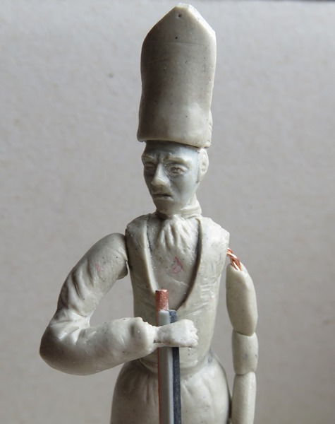

nach langer Zeit, auchmal wieder ein Beitrag von mir.
Mich hat die Lust übermannt mal wieder was Eigenes zu probieren ...
- ist immer wieder spannend ob es einigermaßen gelingt, oder in der Tonne landet.
Die Figur soll einen Grenadier des Regiment Kronprinz darstellen die zur Armee August des Starken von Sachsen gehörten.
Diese Kollegen waren damals beim Zeithainer Lager dabei was gleich bei mir um die Ecke stattgefunden hat.
Aus diesem Grund versuche ich aus lokaler Verbundenheit diese Figur nach zu empfinden.
Den momentanen Stand könnt ihr an der Bilderfolge ablesen.
Das wird vielleicht meine zweite eigene Figur, aus diesem Grund stelle ich nicht den Anspruch ein Spitzenmodell zu schaffen,
aber irgendwie muss man ja mal mit Üben anfangen.
Das Bild aus dem Buch "Die Armee August des Starken" zeigt den Grenadier wie er mal aussehen soll,
allerdings mit etwas veränderter Körperhaltung.

Interessantes Projekt, Knut ... da wünsch ich Dir viel Freude und Erfolg!
Was mir jetzt spontan an der entstehenden Figur auffällt ...
die Grenadiermütze trägt am Schild viel zu dick auf.
Achte mal im Vergleich mit Vorbildern auf die Materialstärke des Mützenschildes
am Rand ... also da, wo sich Mützenschild und Stirn der Figur treffen ...
Bin gespannt, wie's weitergeht ...

Moin Knut,
da bin ich auch gespannt. Welche Modelliermasse nimmst du? Das Gesicht gefällt mir schon mal.

Jörg schrieb:Interessantes Projekt, Knut ... da wünsch ich Dir viel Freude und Erfolg!![]()
die Grenadiermütze trägt am Schild viel zu dick auf.![]()
am Rand ... also da, wo sich Mützenschild und Stirn der Figur treffen ...![]()
Bin gespannt, wie's weitergeht ...![]()
Gruß - Jörg -![]()
gebe ich dir Recht das Mützenschild ist noch viel zu hoch und zu dick, ist auch erstmal in grober Form angebracht , in Oginaldicke ist die Modelliermasse nicht zu händeln, das Schild wird noch glatt und ausgeschliffen, bevor es die Ornamente bekommt.
Als Modelliermasse benutze ich Magic Skulp und Apoxie Sulpt
Knut- Pinzettenhalter

Moin Knut,
es wird
Das Mützenschild sieht auch schon gut aus. Ich könnt sowas nicht.

freut mich wenn er euch soweit erstmal gefällt, wie gesagt da wird noch Einiges geändert und verfeinert, Der Mantel kommt auch noch drüber, dann wirkt er auch nichtmehr so schmalbrüstig. Aber erstmal mache ich alles fertig was unter dem Mantel ist.

Hallo Knut, wirklich interessant. Was wird das denn für ein Maßstab, jedenfalls so ungefähr?

der wird sehr gut, wenn ich nicht irre
Leider habe ich überhaupt kein Talent zum Modellieren.

Finde ich sehr gut gelungen, einzig die Beine kommen mir auf den Fotos sehr dünn vor. Aber das kann täuschen.

Hallo Knut,
sehr beeindruckend, zuzusehen, wie die Figur immer mehr Leben bekommt.
Das sieht richtig gut aus.

freut mich sehr das er euch gefällt! Kurt du täuscht dich nicht die Oberschenkel sind wirklich etwas zu schlank, aber das ist meine zweite Figur und es wird am Ende keine perfekte Arbeit sein, werde so Einiges bei der nächsten Figur anders machen, man lernt ja dazu und manche Fehler muss man einfach machen um sie später nicht zu wiederholen. Das ist keine Resistenz gegenüber Kritik die durchaus angebracht ist, wenn ich aber alles korrigiere dann läuft sich das Projekt irgedwann tot, man will ja auchmal zu Ende kommen um Neues zu beginnen.
Falco 2014 schrieb: einzig die Beine kommen mir auf den Fotos sehr dünn vor. Aber das kann täuschen.
