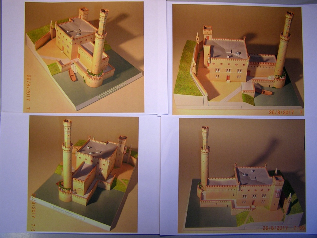

Nun zur Vorstellung des Bogens.

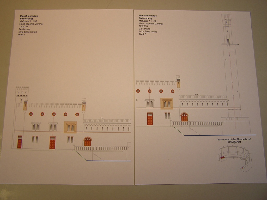

Der Bogen beinhaltet, wie bei Hans-Joachim Zimmer üblich, einige Fotos mit unterschiedlichen Ansichten des fertigen Modells:
Eine schriftliche Bauanleitung gibt es wie Hans-Joachim Zimmer zwar nicht, aber auch noch hilfreiche Zeichnungen:
Mit den Modellfotos, den Schnittzeichnungen sowie noch einigen erklärenden Skizzen auf den Bögen selbst kommt man aber sehr gut zurecht. Und falls mal doch nicht, beantwortet der Konstrukteur bestehende Fragen gerne. Und Ersatzbogen gibt es bei ihm auch.
Die Bauteile verteilen sich auf 16 Bogenseiten:
Mich reizt an diesem Bogen, wie bereits gesagt, nicht nur die Wiedergabe des Vorbilds, sondern die gekonnte, feine grafische Gestaltung. Ich gehe wohl nicht fehl in der Annahme, dass das Modell von H.J- Zimmer auch konstruktiv sehr gut durchdacht ist. "Wettbewerbstauglich"sind waren auch einige kleine Details, wie ich hoffentlich noch zeigen und unfallfrei bauen kann. Irgendwelche Superungen werden nicht nötig sein. Denkbar wäre höchstens die zusätzliche Begrünung oder eine Lackierung der Wasserfläche.

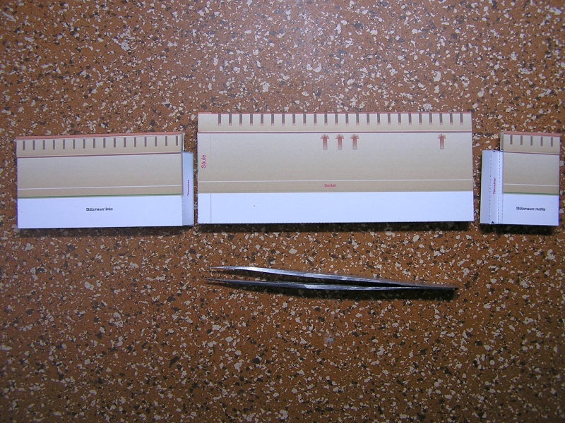

Nun geht es aber endlich mit dem Bau los!
Bevor es in erbauliche Höhen geht, ist wie bei jedem ordentlichen Bauprojekt zunächst die Abteilung Tiefbau gefordert. Als erstes entstand folgerichtig die Grundplatte, die ich zusätzlich mit Finnpappe verstärkt habe. Sicher ist sicher!

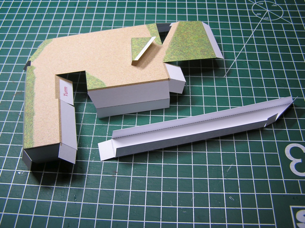

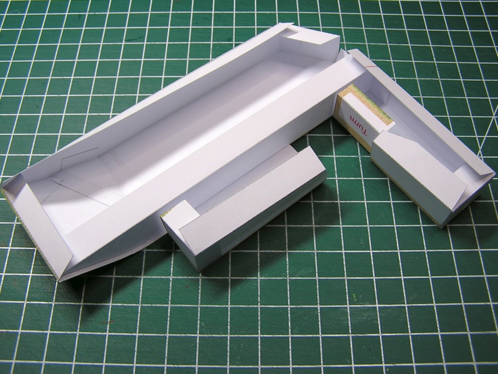

Weiterhin entstehen die verschiedenen Geländeteile, die die Gebäude umrahmen und ihnen letztlich den richtigen Platz zuweisen. Hier ein erstes Beispiel:
Wie gesagt, zunächst habe ich mit den hinteren Geländeteilen mit dem "Hang" und den ersten die Gebäude umschließenden Geländestücken begonnen. Zur Abstützung und Begrenzung des Hangs dienen die eingefügten Mauern. Es erstaunt mich immer wieder, wie sich aus einer zunächst verwirrend erscheinenden Abwicklung nach Ritzen und Falten solch ein Bauteil fast wie von selbst zusammenfügt.
Hier ein erster Überblick, die Teile noch lose aufgestellt:

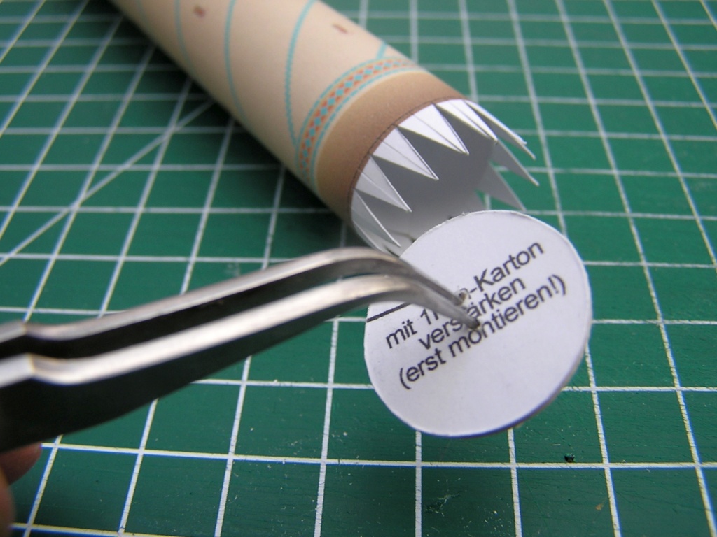

Beflügelt vom Bau des ersten Gebäudes dieses Ensembles widmete ich mich meinem persönlichen Angstgegner, dem als Turm verkleideten Kamin. Den Bau möchte ich gerne etwas ausführlicher darstellen, denn der Konstrukteur hat diesem markanten und an exponierter Stelle befindlichem Teil doch einige Mühen gewidmet.
Zunächst ist der runde Turmschaft zu formen und ordentlich zu montieren. Sehr leichtes Befeuchten hilft beim Runden.
Die beiden Öffnungen werden durch eine runde, zu verstärkende Scheibe versteift, die Klebelaschen dann oben drauf. Zur leichteren Montage habe ich für die Pinzette zwei kleine Öffnungen gebohrt. Damit hat man einen guten Anpack.
Den Zylinder des Turmschafts habe ich, wie bei sonstigen runden Bauteilen auch gerne, zusätzlich auf einfache Weise versteift. Ein passend abgelängter und gerundeter Streifen Bastelkarton wird in die Röhre eingeschoben. Der drückt von selbst nach außen und die Röhre wird "runder" und griffiger.

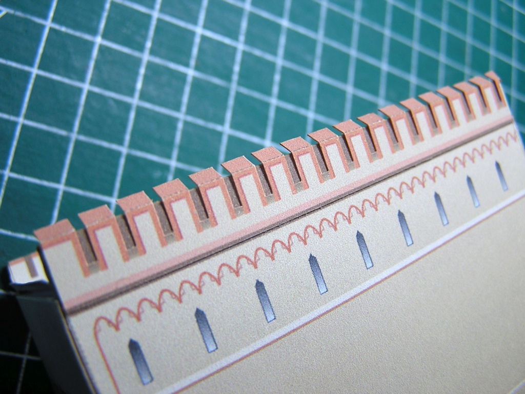

Der Bau der ersten Turmkrone war doch schon mit mehr Feinarbeit verbunden. Hier sind nämlich die Zinnen gegenüber denen des Kesselhauses durchbroch, und das bei einem zu rundenden Bauteil...
Ein scharf angeschliffener Mikro-Schraubendreher ist äußerst hilfreich. Danke, Andy!
Die losen Streben werden natürlich noch am Turmschaft angeheftet.
