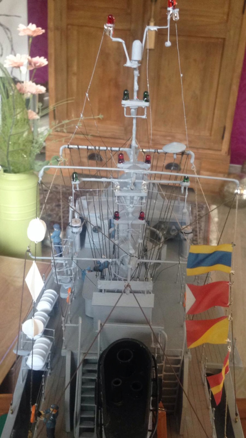

Minenjagdboot KONSTANZ M 1081 - Seite 16 Img-2151
Minenjagdboot KONSTANZ M 1081 - Seite 16 Img-2152
Minenjagdboot KONSTANZ M 1081 - Seite 16 Img-2153
Hier leuchten alle LEDs gleichzeitig. Das hat es tatsächlich niemals gegeben.
Entweder leuchten rot weiß oder 4 x grün.
Meine Verkabelung ist entsprechen angelegt das man wählen kann

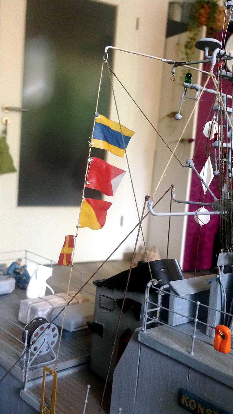

Minenjagdboot KONSTANZ M 1081 - Seite 16 Img-2154
Minenjagdboot KONSTANZ M 1081 - Seite 16 Img-2155
Plastikschiff
Plastikschiff
Minenjagdboot KONSTANZ M 1081 - Seite 16 Empty Re: Minenjagdboot KONSTANZ M 1081
Beitrag von Der Boss am Fr 01 Mai 2020, 17:52
Moin Reinhard.
2 Daumen 2 Daumen 2 Daumen
Der Boss
Der Boss
Beitrag von Plastikschiff am Sa 02 Mai 2020, 19:35
Moin Wolle, ich freue mich das du die "swarte Zee" fertig hast.
Die M1081 für Günter wird morgen auch fertig werden,
wenn mir nicht noch weitere Details auffallen die ich noch bauen könnte.
Hier mal ein paar Pixel vom heute Abend stand.
Minenjagdboot KONSTANZ M 1081 - Seite 16 Img-2156
Minenjagdboot KONSTANZ M 1081 - Seite 16 Img-2157
Minenjagdboot KONSTANZ M 1081 - Seite 16 Img-2158
Minenjagdboot KONSTANZ M 1081 - Seite 16 Img-2159
Hier ist zu erkennen das die Takelage mittels der kleinen Haken abnehmbar ist.
Minenjagdboot KONSTANZ M 1081 - Seite 16 Img-2160
Minenjagdboot KONSTANZ M 1081 - Seite 16 Img-2161
Minenjagdboot KONSTANZ M 1081 - Seite 16 Img-2162
Minenjagdboot KONSTANZ M 1081 - Seite 16 Img-2164
Minenjagdboot KONSTANZ M 1081 - Seite 16 Img-2163
