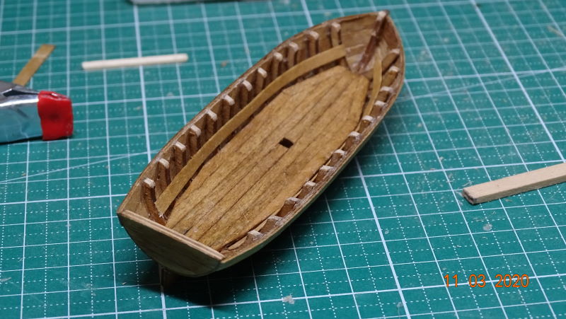

Mit dem Langboot ist es inzwischen etwas weitergegangen.
Nachdem ich die erste Beplankung aufgebracht habe, habe ich nach dem schleifen noch eine 2. aufgebracht. Zusätzlich habe ich den Bootskiel und die Stampfleisten angebracht
Eigentlich sollten jetzt die Dollen im Dollbord ausgearbeitet werden, das habe ich aber erst einmal verschoben bis die Duchten eingebaut sind.
Als nächstes habe ich nun die Wegerung eingebaut, inklusive der Aussparung für den Mast.
Es folgten die Auflagen für die Duchten und die Duchten selbst habe ich erst einmal vorbereitet.
Wie das so mit dem Teufel im Detail ist, passt die Rolle mit dem aufgeschossenen Tampen für den Langbootanker nicht wirklich zwischen den Duchten durch, ohne ernsthafte Beschädigung zu erleiden.
Das war übrigens das Ende meiner Tampenrolle 🤬. Also das ganze noch einmal.
Tampen vorbereiten, Anker und Augbolzen antütern.
Als Grundlage für die Rolle habe ich eine alte Schleifscheibe auf Balsaholz geklebt, Nadel durch und dann langsam und mit viel Ruhe Windung um Windung gewickelt und mit etwas Zapponlack durchfeuchtet, warten bis trocken und weiter.
Auf dem Bild ist die Rolle noch nicht trocken, deswegen glänzt sie noch etwas.
Wenn der Zapponlack trocken ist, ist nicht mehr zusehen, das er verwendet wurde..

Wenn das alles gut durchgetrocknet ist, kann mann die Rolle vorsichtig mit einem kleinen Modellbauspachtel von der Schleifscheibe abnehmen. Auch hier gilt, in der ruhe liegt die Kraft, oder man fängt von vorne an
Nun also den Anker, die Tampenrolle an Bord, den Augbolzen einsetzen und nun die inzwischen vorbereiteten Duchten einbauen.
Noch eine Anmerkung zum Anker, hier fehlt offensichtlich das Auge, das habe ich aus Drahtrestbeständen angefertigt und am Anker befestig.
So sieht es nun aus,
als nächstes kommen jetzt die Dollen, Ruder und weitere Ausrüstungsgegenstände für das Langboot.
Doch dazu später mehr
