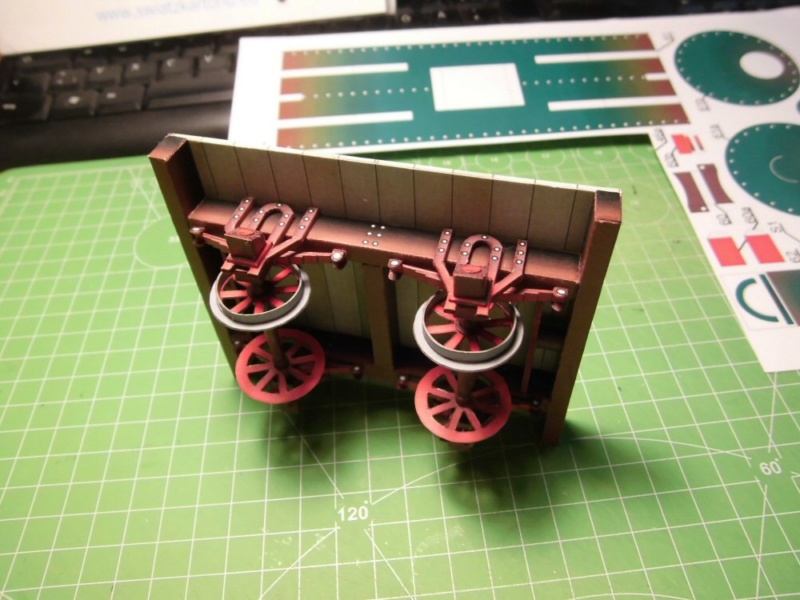

Neben dem Zisternenwagen gab es noch einen freien Download als Ergänzung: Einen Flachwagen mit einigen Bananenkisten.
Auch diesen Anhänger will ich bauen, hier erst ein Überblick über die Bögen:
 Zwei Anhänger zur Davenport Diesellok / Swiat z Kartonu, 1:25 Cimg3872
Der Rahmen des Wagens ist eine einfache Konstruktion, die Unterseite hat eigentlich keine Struktur, ich habe eine Kopie der Oberseite verwendet.
 Zwei Anhänger zur Davenport Diesellok / Swiat z Kartonu, 1:25 Cimg4240

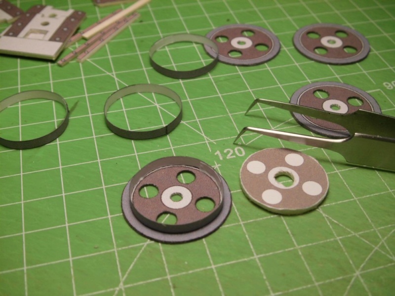

Auf den Bau der Räder gehe ich etwas näher ein. Es sind einfache Scheiben mit aufgesetzten Radreifen. Das Problem ist die gleichmäßige Rundung der Radreifen: beim Zisternenwagen habe ich die Radreifen frei Hand aufgeklebt. Das Ergebnis war nicht so überzeugend.
Daher habe ich mir nun eine Lehre gebaut, d.h. aus einer Kopie eines Rades auf dickem Karton einen Kreis ausgeschnitten, der genau den Innendurchmesser des Radreifens hat.
 Zwei Anhänger zur Davenport Diesellok / Swiat z Kartonu, 1:25 Cimg4325
Diese Lehre wird in den zu verklebenden Radreifen eingepasst, dann kann der Rand des Radreifens vorsichtig mit Leim bestrichen werden. Die Lehre darf dabei keinen Leim abbekommen!
 Zwei Anhänger zur Davenport Diesellok / Swiat z Kartonu, 1:25 Cimg4323
Aufsetzen des Radreifens auf das Rad, dann die Lehre und Leimreste entfernen. Der Radreifen wird schön gleichmäßig rund.
 Zwei Anhänger zur Davenport Diesellok / Swiat z Kartonu, 1:25 Cimg4324
Das Ergebnis sind gleichmäßige Räder, hier fehlen noch die inneren Streifen der Radreifen, diese werden später einfach eingeklebt, wenn die Räder gut getrocknet sind.

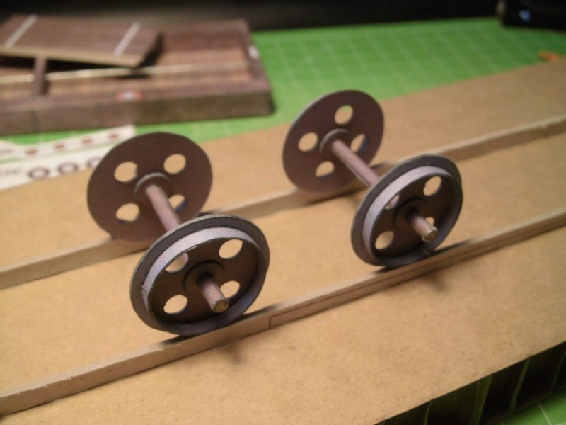

Weiter geht es mit dem Flachwagen: Die Räder wollen nun auf ihre Achsen, zur Einstellung der Spurbreite nutze ich meine provisorische Schiene.
 Zwei Anhänger zur Davenport Diesellok / Swiat z Kartonu, 1:25 Cimg4742
 Zwei Anhänger zur Davenport Diesellok / Swiat z Kartonu, 1:25 Cimg4743
Der Radsatz ist damit fertig, als Nächstes enstehen die Achslager.

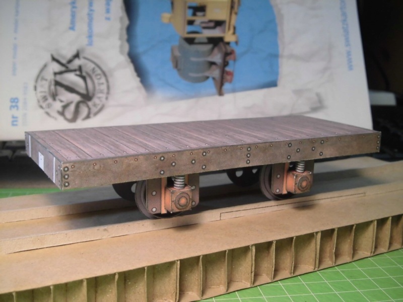

Mi dem Flachwagen geht es schrittweise weiter: Die Radsätze stecken nun in ihren Lagern.
 Zwei Anhänger zur Davenport Diesellok / Swiat z Kartonu, 1:25 Cimg4744
 Zwei Anhänger zur Davenport Diesellok / Swiat z Kartonu, 1:25 Cimg4745
Der kleine Wagen steht damit auf seinen eigenen Rädern.
