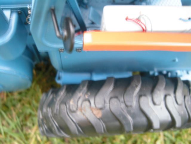

Alternativer RC-Einbau in fertigen Lanz Bulldog - Seite 2 Empty Antrieb hat nun Serienreife
Beitrag von Herby52 Do 30 Jan 2020, 20:04
Hallo liebe Lanz Freunde,
vorweg: Heute habe ich den neuen Antrieb getestet.
Jetzt ist der Lanz auch geländegängig, schafft mühelos Steigungen und kann einen Anhänger ziehen.
Jetzt kann ich den Umbau mit ruhigem Gewissen weiterempfehlen.
Der Regler hat keine Probleme mit den stärkeren Motoren und der Stromverbrauch ist minimal.
Nach fast 10 Minuten Fahrzeit sind noch 90% Kapazität im 1500 mAh Akku.
Nun die Einzelheiten:
Nachdem ich die neuen Antriebe eingebaut hatte musste ich leider feststellen,
das ein Motor nicht drehte.- Transportschaden.
Nach problemloser Rückerstattung des Kaufpreises (Unter 10€) bestellte ich gleich einen neuen, aber China dauert halt.
- Aber lieber warten, als einen identischen Motor beim deutschen Vertreiber für fast 30€ zu bestellen.
Die Räder verdecken die beiden Antriebe komplett.
Inzwischen habe ich noch einen Nachbau eines historischen Heuanhängers ersteigert.
dieser wurde als Einzelstück vor 20 Jahren in der Lehrwerkstatt von FX Kögel-Fahrzeugbau hergestellt.
Ich hoffe, meine Beiträge haben den Einen oder anderen dazu inspiriert,
seinem Anschauungsmodell auch leben einzuhauchen.
Nach dem nun 2. Anlauf kann ich nur sagen, ein voller Erfolg und es hat sich gelohnt.
Jetzt geht es mit dem Bau eines Jauchewagens weiter. - Die ladung soll allerdings keine Felder düngen,
sondern in kleine Gläschen gefüllt werden - Prost
