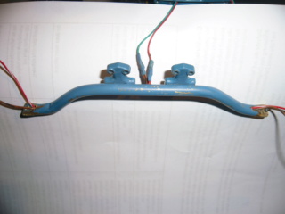

Nun wird der Auspuff abgeschraubt und zerlegt. Der Raucherzeuger passt genau in das Schalldämpfer - Oberteil.
Dazu muss in die Zwischenwand ei 9mm Loch gebohrt werden.
Die weiteren Löcher zur Kabelverlegung bis zur Befestigungsplatte habe ich 2mm gebohrt.
- Dadurch fällt allerdings die Verbindungsschraube zum Auspuffkrümmer weg.-
Die beiden Krümmerhälften werden ebenfalls zur Kabelverlegung geteilt. (Alles Fotos dazu Heft 23+24)
Ist das Kabel bis durch die Befestigungsplatte verlegt wird alles wieder montiert.
Der Schalldämpfer wird mit Sekundenkleber oder UHU Plus auf den Krümmer befestigt.
Nun muss noch an passender Stelle ein Loch in die Karosserie gebohrt und das Kabel dadurch bis zum Schalter in der rechten Schwungradabdeckung, bzw. unter die Motorhaube verlegt.
Anbei schon mal die 1. Fotos. Die letzten 2 sind der Getriebemotor und der Fahrtregler, aber dazu später mehr.

Nun zur Fertigung des neuen, gebogenen Lampenbügel.
Dafür hatte ich im Fundus noch ein Messingrohr von 6mm. Dm. - Um das knickfrei zu biegen muss man ein Ente im Schraubstock (Zange) zusammendrücken, das Rohr mit feinem Sand (Quarzsand, Vogelsand) füllen und dann das andere Ende zusammendrücken. Zum Biegen muss es an der entsprechenden Stelle mit einem Gasbrenner (Lötbrenner) erhitzt werden. Dann kann man es über eine Rundung (Schraube M10) biegen. (Lederhandschuhe anziehen!)
Zum Befestigen am Bulldog habe ich die Halterungen des geraden Bügels verwendet. Dafür müssen die Lochabstände genau passen.
Um die Beleuchtungskabel nach innen zu verlegen, habe ich innen in der Mitte des Rohrs ein 3mm Loch und an den Enden je ein 2mm Loch gebohrt.
Dann die Kabel von außen zur Mitte durchgeschoben und dort mit einer feinen Pinzette rausgezogen und mit dem Anschlußkabel am Traktor verlötet.
- Um eine Kurzschluss zu vermeiden muss ein Schrumpfschlauch darüber.
Ich hoffe, auf den Fotos ist das gut zu sehen.
Alternativer RC-Einbau in fertigen Lanz Bulldog Dsci1331 . Alternativer RC-Einbau in fertigen Lanz Bulldog Dsci1332
