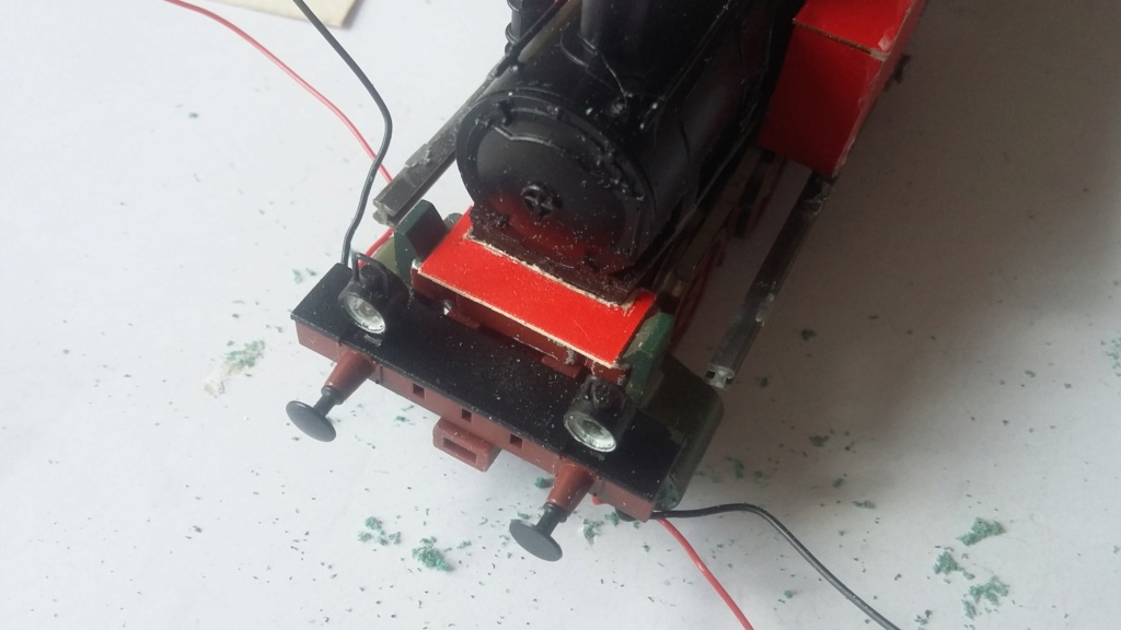

die hintere pufferbohle passend gemacht und angebracht....
nochmals eine Metamorphose, die Preussische T 15 ... 20190826
die vordere pufferbohle so weit es möglich ist eingekürtzt um es dichter am rahmen zu bekommen. Lampen im mitten der pufferbohle versetzt...

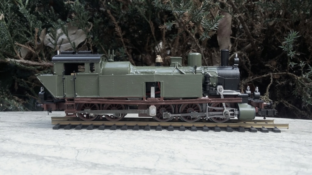

Und die lok mall geschossen in die aussenluft. Die lok habe ich der doppelschienige kreuzkopf behalten lassen, weil es aufwändich war eine einschienige drauf zu setzen. Ausserdehm hatt eine doppelschienige etwass mehr mit länderbahnloks meine meinung nach.. Very Happy
nochmals eine Metamorphose, die Preussische T 15 ... 20190913
nochmals eine Metamorphose, die Preussische T 15 ... 20190914
da kommt noch eine transparante finisch drauf, und dann darf sie zu ihre "schwesterchen". sunny
Die loknummer stimmt nicht. Ich hatte die falsche zur decals-hersteller geschickt. Es soll "8003" ausbilden. Wird also  korrigiert
