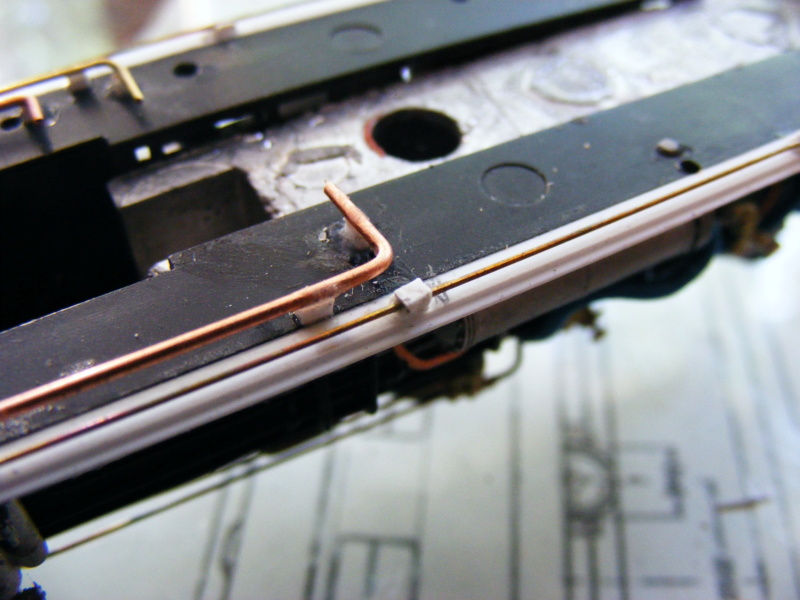

Teil 3: Die Verrohrung am Kessel
Wer sich einmal Bilder der 55er-Reihe anschaut stellt schnell fest: Es gibt kaum zwei gleiche Maschinen! Im Lieferzustand ab Herstellerwerk waren viele Maschinen noch sicherlich gleich, aber Aw- und Bw-Aufenthalte bzw. Reparaturen veränderten das Aussehen. Zum Nachbau kommt noch erschwerend hinzu das es selten von einer Lok Fotos gibt, die beide Lokseiten zeigt ... und dann auch noch eine bestimmte Nummer. Da bleibt dann nur Raum für Spekulation .... So gesehen ist die meinige Verrohung und Platzierung der Komponenten nur teilweise Real ... oder: es hätte sein können.
Die "Luft"-Seite ...
55 3343 - pimp up eines "hässlichen" PIKO-Entchens 2.0 Dscf1429
55 3343 - pimp up eines "hässlichen" PIKO-Entchens 2.0 Dscf1430
Die "Wasser"-Seite ...
55 3343 - pimp up eines "hässlichen" PIKO-Entchens 2.0 Dscf1432
55 3343 - pimp up eines "hässlichen" PIKO-Entchens 2.0 Dscf1431
Das "Rohr-Gehänge" unter dem Führerstand ....
55 3343 - pimp up eines "hässlichen" PIKO-Entchens 2.0 Dscf1517
55 3343 - pimp up eines "hässlichen" PIKO-Entchens 2.0 Dscf1519
55 3343 - pimp up eines "hässlichen" PIKO-Entchens 2.0 Dscf1518
