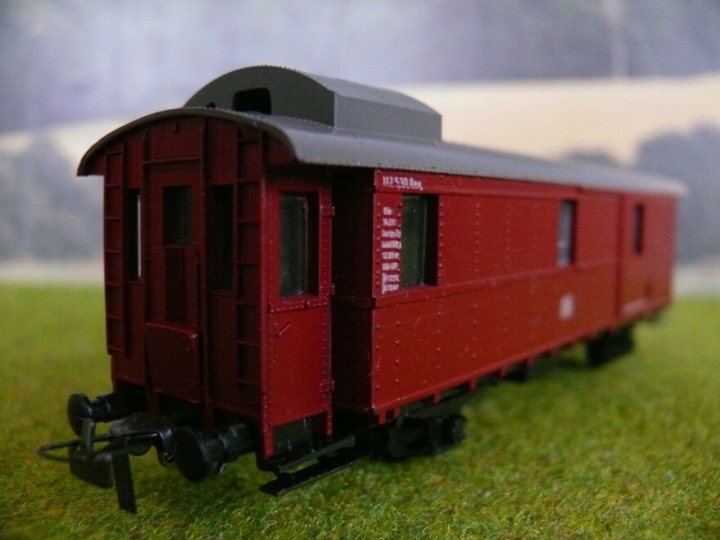

Kürzlich bekam ich ein Modell eines Gepäckwagens mit Führerstand der Baureihe Pwif41 in die Hand. Der Wagen stellt einen solchen Umbau - wie oben beschrieben - dar, Umbau eines Pwgs41 in Pwif41. Leider war das Modell alles andere wie gut zusammengebaut (Bedarf einer Rekonstruktion im "Aw Bonn"), aber mir fiel irgendwie eine Ähnlichkeit zum Pwi32 auf. Und ein Modell des Pwi32 liegt schon seit langen im Fundus und wartet auf seinen Einsatz.
Prefo-Modell des Pwi32 (weinrot)
Da ich mich "verguggt" hatte in das Wägelchen kam in mir der Gedanke auf .... und die Hand griff schon nach der Säge ...
1. Bauschritt: das Dach muß runter ...
2. Bauschritt: Gehäuse wird zerlegt. Seitenwände und Einstiegssektion trennen ....
3. Bauschritt: zusätzliche Fenster anreißen, aussägen und auf Maß feilen .... und überflüssige Fenster (z.B. Schiebetüren) verschließen ...
4.Bauschritt: erster Teil von Gehäuse (Gepäckabteil, Büro, WC) zusammenbauen ...
5. Bauschritt: zweiter Teil vom Gehäuse, den Fahrstand zusammen bauen ...
