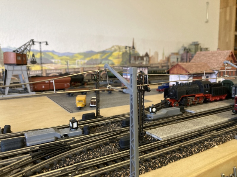

Liebe "Lustige" - mal ein Zwischenbericht: Was macht der Modellbahner, wenn es nichts zu tun gibt?
Richtig: Nichts zu tun gibt's nicht. Es gibt immer was zu tun...
Aktuell freue ich mich sehr an der Anlage. Deshalb stelle ich zwischen meinen Text ein paar neue Fotos:
Meine alte TRIX-Anlage - Seite 42 Img_0763
Ich optimiere - zum Teil sehr erfolgreich - die Laufkultur der Lokomotiven auf langen Weichenstraßen.
Der Teufel steckt immer im Detail.
Kernproblem ist der selbsthemmende Schneckenantrieb der Loks,
der bei geringster Stromunterbrechung für ein allzu abruptes Anhalten sorgt.
Ohne diese Selbsthemmung würde die Lok einfach nur die vielleicht zwei Millimeter weiterrollen,
bis spätestens der Kontakt wieder da ist, und das Problem würde sich selbst beheben.
Meine alte TRIX-Anlage - Seite 42 Img_0764
Vielleicht experimentiere ich doch mal mit anderen Antrieben, speziell bei den kleinen Loks,
die des geringen Schleiferabstands wegen besonders störanfällig sind.
Besondere Freude machen mir gerade die BR 24 mit Tenderbeleuchtung.
Diese Tenderbeleuchtung wird über zwei Extraschleifer im Tender mit Strom versorgt.
Der "Trick": Wenn man Lok und Tender über zwei Kabel elektrisch miteinander verbindet,
hat man insgesamt sechs Schleifer auf dem Gleis, drei für den Mittelleiter, drei für die Außenschiene.
Die Wahrscheinlichkeit, dass drei Schleifer gleichzeitig kontaktlos sind, geht gegen Null.
Und schon kann ich die BR 24 im absoluten Kriechgang über die Weichen und vor allem DKW's schicken.
Ein geradezu ästhetischer Genuss...
