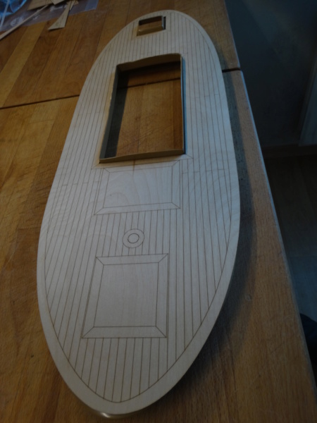

Moin, langsam kann es nun losgehen, ich habe, weil ich mir dieses Mal die Arbeit ersparen möchte, das schöne, gelaserte Holzdeck von der Antje 2 bestellt und gerade ausgeschnitten und auf das vorhandene Kunststoffdeck aufgelegt, passt wunderbar.
Antje 1 Dsc00490
Antje 1 Dsc00489
Antje 1 Dsc00492, Antje 1 Dsc00491
Ich baue das Boot nach den beiden Bauanleitungen von Antje 1 + 2, und suche mir das passende heraus, dennneiniges ist an der "Neuen" besser gelöst und denke nun darüber nach, ob und in welcher Farbe ich das Deck beizen soll. Habt ihr vielleicht Vorschläge?

Antje 1 Empty Re: Antje 1
Beitrag von NWRR Fr 28 Feb 2020, 15:37
Moin, aller Anfang ist schwer ...öhhh, ich habe das Loch für das Stevenrohr gebohrt und den Ausschnitt für die vorgesehene Kielhacke aus 5x5 mm Kiefernleiste mit Rest-ABS verkleidet, Dann habe ich ein wenig mit dem Antrieb probiert, passte alles nicht so, wie ich es gerne gehabt hätte, eine Lösung musste her! Der Rumpf ist für das damalige, rappelige EF 2 Getriebe von Robbe gemacht und ich habe Probleme damit, die Welle nicht zu steil anstehen zu lassen. Das Problem ist nun, einen Motorträger zu finden oder anzufretigen. Dann fiel mir noch die ursprüngliche Motorlösung für die Borkum mit den Riemenscheiben in die Hände und siehe da, in verbindung mit dem Träger von Krick passte es!

Hallo Wolfgang,
als "einfache" Variante kannst Du das Deck natürlich beizen oder lasieren, in Eiche hell zum Beispiel.
Ich würde aber über eine Echtholzbeplankung nachdenken mit nachgebildeter Kalfaterung aus schwarzem Karton, schwarzgrauem Garn oder entsprechendem Sikaflex. Nach dem Schleifen kannst Du es immer noch altern mit stark verdünnter grauer Farbe. Oder ähnlich.
Gruß Ulrich
ullie46
ullie46
Beitrag von NWRR Sa 29 Feb 2020, 08:07
Moin Ulrich, die Echtholzbeplankung war sonst immer mein Ding, ich wollte sie mir diesmal ersparen und habe das gelaserte Deck erstanden. vielleicht werde ich es nur altern und dann versiegeln.
