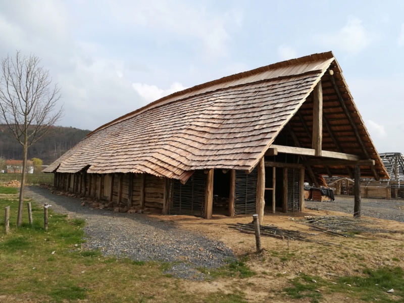

Ich war völlig erstaunt, wie groß die Häuser der Bronzezeit und frühen römischen Kaiserzeit in echt waren, alles entstanden nach Funden, die man im Lahntal gemacht hatte. Allerdings vermutet man, dass dort eventuell mehrere Familien mit Vieh Knechten und Sklaven gelebt haben.
Germanisches Haus aus der römischen Kaiserzeit.

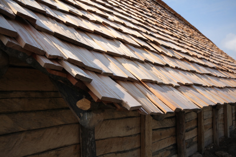

das mit Holzschindeln gedeckte Dach.

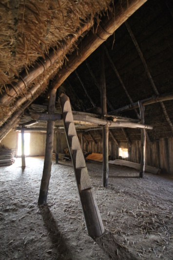

Schließlich noch eine praktische "Treppe"

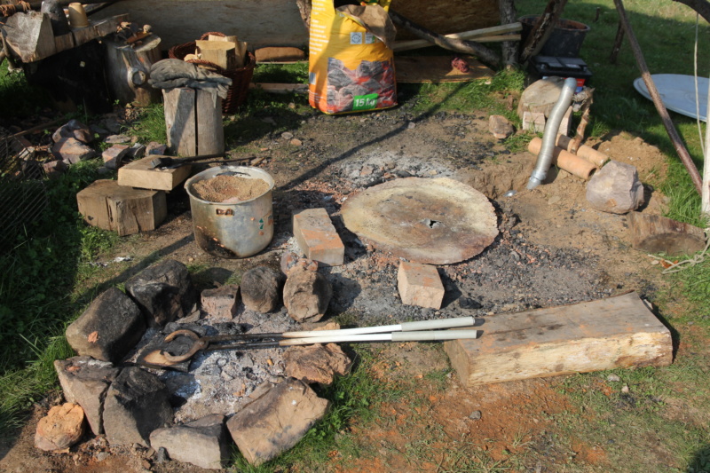

Hier mal ein Blick auf die noch im Bau befindliche Schmelzofenstelle.
Um zu funktionieren werden auch moderne Hilfsmittel benutzt, die aber im Lauf der Zeit noch durch den Originalen aus der Bronzezeit nachempfundenen Teile, wie etwa Blasebalg, ersetzt werden sollen. Im Augenblick tut es ein umgebautes Gebläse aus einem Trabbi und eine Autobatterie.
Die Metalle sind auch eher "moderner" Abstammung. Kupfer stammt aus unterschiedlichen Quellen, oft Leitungsrohre, Zinn meist aus Figuren oder Geschirr.
Die Zusammensetzung wird mit der Digitalwaage ermittelt. In der Bronzezeit hatte man wahrscheinlich Erfahrungswerte oder eventuell auch Waagen benutzt.
Das Metall wird schließlich geschmolzen.
Auch der Tiegel wird rotglühend. Mit einem gekrümmten Eisen werden vor dem Guss eventuelle Holzkohlenreste entfernt.
Dann schließlich der Guss. Ich habe darauf verzichtet, selbst zu gießen, da ich nur die eine Form hatte und nichts riskieren wollte. Also habe ich das Pfilipp und Boris überlassen.

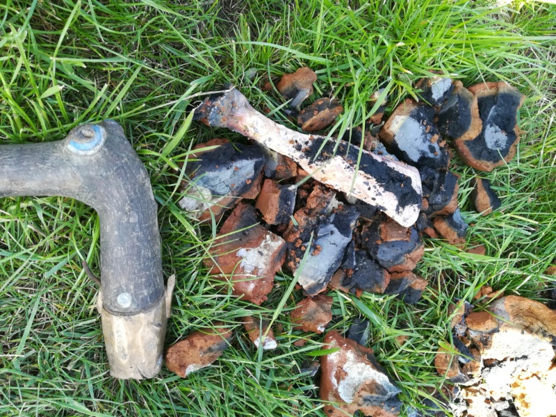

Jetzt kommt der spannende Moment. Mit einem Bronzehammer wird die Form zerschlagen und das Metall kommt zum Vorschein. Sieht auf den ersten Blick gut aus, ist aber noch immer kochen heiß und muss wieder zum Abkühlen ins Wasser.
Dann nach einigen weiteren Minuten: da ist sie nun, meine erste selbst geformte Bronzeaxt.

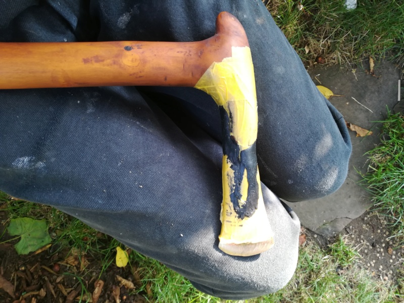

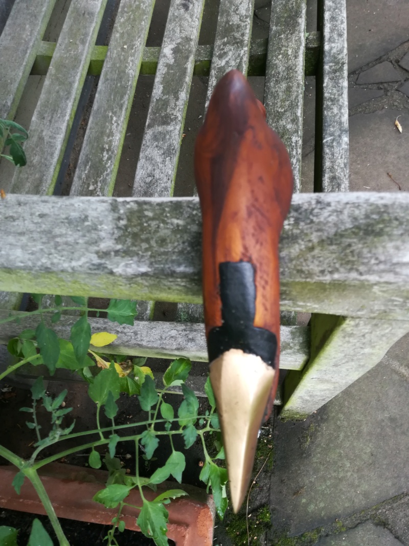

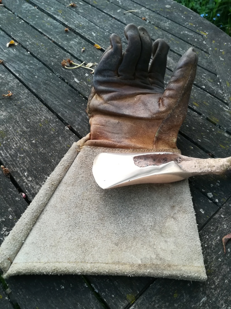

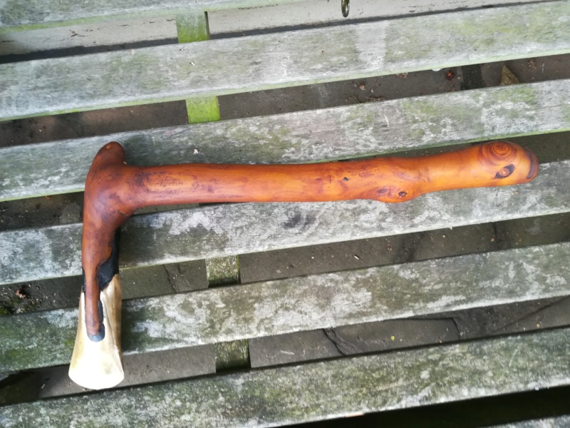

Habe inzwischen einige Äste gefunden und unterschiedliche ausprobiert. Die müssen natürlich vorher so zurecht geschnitzt werden, dass das Beil auch hineinpasst.
Sah erst einmal nicht schlecht aus, allerdings ließ sich das Beil mit diesem Stiel nicht gut handeln, das Gewicht war einfach nicht ausgewogen und der Griffe zu rund und zu dünn.

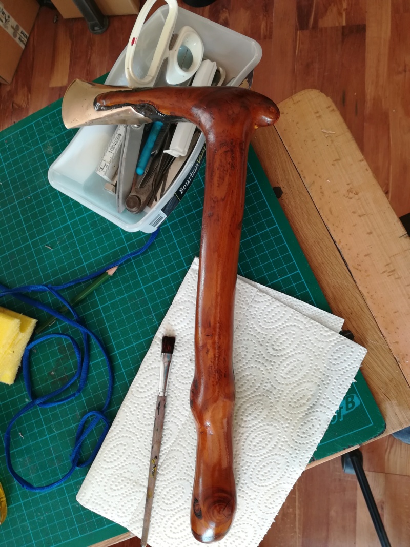

Also weiter gesucht und im Urlaub auch etwas gefunden.
Holzart Berberitze, die eigentlich zu gelb ist, dann aber gebeizt doch ganz gut aussah.
Das Beil eingepasst und provisorisch mit einem Schuhriemen umwickelt.

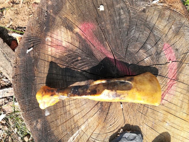

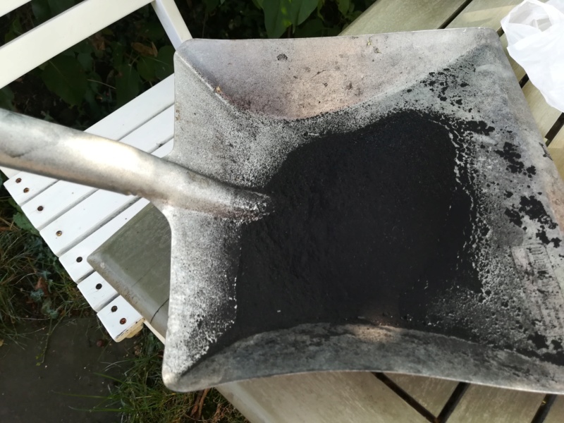

Dann ging es daran, den Kleber herzustellen. Normalerweise würde Birkenpech genommen, ich hatte aber im Internet noch eine andere Variante gesehen, die ich gern ausprobieren wollte.
Die Grundlage dafür ist Baumharz.
Das wurde dann auch fleißig gesammelt und in einem alten Strumpf mit ein paar Steinen beschwert gekocht. Dabei tritt das Harz durch den Strumpf als Filter ins Kochwasser aus, wobei Dreck und andere Verunreinigungen im Strumpf verbleiben.
Auf dem Flomarkt hatte ich mir dafür einen alten Topf geholt, den man danach für nichts anderes mehr gebrauchen kann.
Das gereinigte Harz wurde dann in einer Blechbüchse auf dem Grille geschmolzen.
Die weiteren Bestandteile sind Holzkohle, fein gemahlen.
und Rohrkolbensamen, um die Festigkeit zu erhöhen (wobei man auch Samen von anderen Pflanzen, z.B. Disteln, nehmen kann)
Das alles wurde zu gleichen Teilen in der Blechbüchse geschmolzen, wobei ich noch einen kleinen Anteil Bienenwachs dazu gegeben habe, um eine etwas höhere Flexibilität zu erhalten.
Das Bronzebeil hatte ich vorher an den Stelen, an die kein Kleber kommen sollte, abgeklebt.
Dann wurde Beil und Stiel miteinander verklebt. Das ging solange gut, solange der Kleber noch warm und flexibel war.
Dann das Klebeband entfernt.

Als nächstes muss der Kleber nun richtig trocknen. Ich weiß allerdings nicht wie lange das dauern wird. Danach wird das Beil nochmal abgeschliffen und poliert und der Kleber an den später sichtbaren Stellen geglättet.
Blick von oben:
Zum Schluß gibt es dann eine Fixierung mit einem Lederband.
Bis dahin
Kurt

Uwe, der Kleber ist inzwischen trocken, allerdings immer noch flexibel. Ich denke, das kommt durch die Zugabe von Bienenwachs. Aber er hält absolut.
Hans-Werner, noch ist es ja nicht fertig. Es wird dann zwar ein Dekostück, man kann damit aber auch wirklich arbeiten. Ich habe schon Holz damit gehackt. Werde ich aber nicht weiter machen, da die schön polierte Schneide dann wieder schartig wird.
Habe inzwischen das gesamt Beil mit Leinölfirnis behandelt. Macht den Stiel wasserabweisend und verhindert, das die Bronze anläuft. Der Glanz verschwindet, wenn der Firneis getrocknet ist.
Kurt
Kurt

Habe inzwischen das ungegerbte Lederband bekommen, das ungefähr eine Stunde gewässert wurde und dann fest um Beil und Stiel gewickelt. Dummerweise waren es zwei Bänder, so dass ich in der Mitte mit dem zweiten Band beginnen musste, da ein einzelnes nicht lang genug für die ganze Wicklung war. Bin ich noch nicht mit zufrieden. Mal sehen, wie es ausschaut, wenn das Leder getrocknet ist und sich dann noch etwas zusammenzieht.
Kurt
Kurt
Falco 2014- Superkleber
Re: Offene Bronzezeitwerkstatt
Das Lederband hat sich nach dem Trocknen wirklich zusammen gezogen, so dass nicht mal ein Knoten o.ä. nötig war, um alles völlig stabil zu bekommen. Durch den Druck ist selbst der Kleber an einigen Stellen herausgedrückt worden, was aber alles noch fester gemacht hat. Ich stelle jetzt hier noch zwei Fotos vom endgültigen Zustand des Beils ein, so wird es jetzt auch bleiben.
Damit wäre der Baubericht dann auch beendet.
Kurt
Kurt
