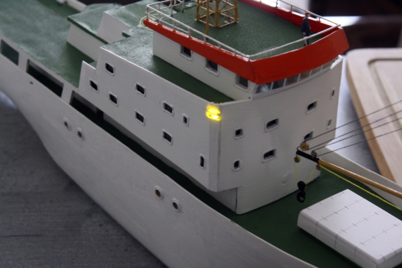

Beitrag von Plastikschiff Mi 25 Sep 2019, 18:57
Hallo Modellbau Freunde,
an den äußersten Enden der Antenne befindet sich tatsächlich eine weitere Pos. Leuchte (hab ich bei großen Schleppern auch schon gesehen). Ob ich diese noch einbauen werde weiß ich noch nicht. Im Modell hingegen habe ich diese inzwischen eingebaut.

Forschungsschiff OGS  EXPLORA, 1:100  - Seite 9 Empty Re: Forschungsschiff OGS EXPLORA, 1:100
Beitrag von Der Boss Do 26 Sep 2019, 06:56
Moin Reinhard
Könnte eine Art Ausleger sein. Wenn ich das richtig sehe kann man es auskappen , oder ?
Beitrag von Plastikschiff Do 26 Sep 2019, 08:57
Moin Wolle,
ja man kann diese Teile bis auf Oberkante Schiffsboden in Richtung Wasser runter fahren. Wofür nur, zu welchem Zweck????? Schau mal bitte das Original an.......
Beitrag von Der Boss Do 26 Sep 2019, 09:07
Moin Reinhard
Das muss irgend ein Ausleger sein, aber wofür  ???  Grinsen
Beitrag von Plastikschiff Do 26 Sep 2019, 09:39
.......ein Ausleger mit Steighilfen!?
hmmmmmmmmmmm, grübel, grübel.....................
Beitrag von John-H. Do 26 Sep 2019, 10:28
Könnte es ein Auleger sein,
mit dem man Bojen einholen kann Question scratch

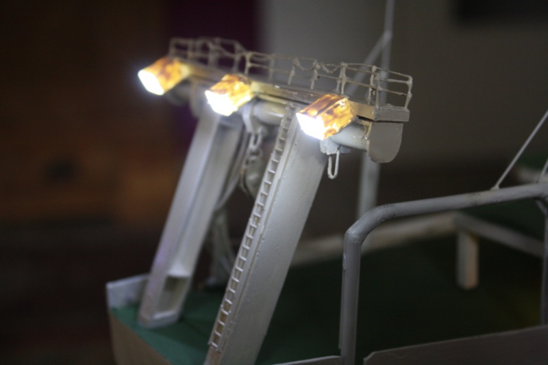

Beitrag von Plastikschiff Sa 28 Sep 2019, 19:55
Hallo Helmut,
es gibt so viele Sonderregelungen. Für mich zu viele, die Lampen an der Antenne lasse ich weg. Ist auch so schon schwierig
genug. So viel von mir noch zum Thema Pos. Lampen in der Antennen Anlage.
Die Arbeitsbrücke achterschiffs ist soweit fertig.  Die Strahler wie beim Original habe ich selber gebastelt. Das Gehäuse aus
ehemaligen Steche Hülsen. 5 mm LEDs flach geschliffen und mit Epoxi eingegossen und dan so weit runter geschliffen wie
eben möglich. Die Halterungen aus Blechresten gelötet. alle + Kontakte hoch, die - Kontakte runter gebogen.
Alle + Kontakte miteinander verbinden, das gleiche mit den - Polen. Jetzt muß ich noch eine Lösung finden die beiden Kabel
unter Deck nach mittschiffs zu bekommen.
Beitrag von Der Boss So 29 Sep 2019, 10:00
Moin Reinhard
Haste klasse hinbekommen,  und das mit der Kabelverlegung bekommst du auch noch hin, da bin ich mir sicher.  Cool
