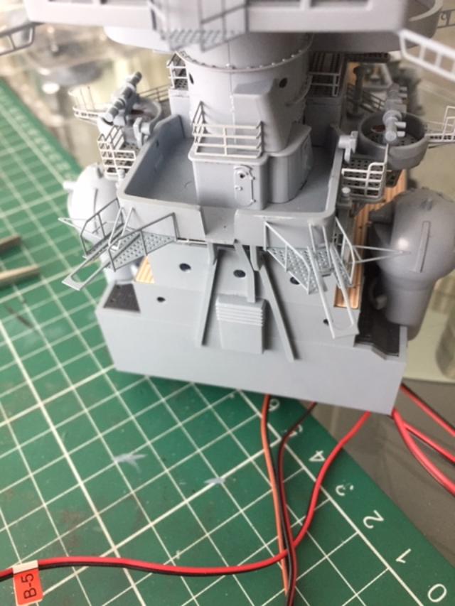

Hallo Zusammen. Aus lauter Frust habe ich endlich mal die falsch markierte Arado hergenommen, das falsche, rote Wappen entfernt und ein richtiges Wappen der Bismarck angebracht. Das Abzeichen auf dem Seitenleitwerk ist jetzt auch authentisch drauf, aber aus bekanntne Gründen verschleiert.
Und da ich davon ausgehe, dass sich an den Niedergängne nicht viel ändern wird und es mir keine Ruhe läßt, habe ich mal begonnen, herumzuexperimentieren. Zuerst habe ich einen Abschnit meiner Lasercut-Niedergänge abgetrennt, gebogen und dann mit einer Seite in die äußere Relingschien des Niederganges geklebt. Dann habe ich die sehr labilen Stufen mit Sekundenkleber getränkt, um sie auszuhärten. Das hatte den positieven Effekt, dass sie schön dunkel geworden sind. Dann habe ich das zweite Seitenteil des Niederganges gebogen und in seiner Position an die Wand der Aufbauten geklebt. Da wie erwartet das Treppenstück zu breit ist habe ich nun vorsichtig mit einem kleinen Knipser die Stufen einen halben Millimeter vor der frei stehenden Lasercut-Seitenwand abgeknipst. So habe ich nun die richtige Breite. Als Nächstes habe ich die aus dem Deck herausstehende Plattform etwas angepasst und das äiußere Niegergangstück erst einmal mit einem Tröpfchen Sekundenkleber daran angeheftet, um es dann final ausrichten zu können. Das war echt fummelig. Sieht aber ganz annehmbar aus. Nur muss ich darunter noch einen kleinen grauen Stufensockel auf das Deck kleben, um die Löcher zu verdecken und weil der Niedergang etwas zu kurz ist.

So, Sockel angeklebt. So bleibt es jetzt. Der andere Niedergang wird bestimmt schwieriger. Der geht ja durch das Loch im Deck. Da setzte ich mich heute nicht mehr ran.

Sooo, nun habe ich auch den zweiten Niedergang fertig. Ging viel besser, da das rechteckige Loch in der Plattform etwas breite ist und ich es nur ein wenig breiter feilen musste, um meine Niedergangteile mit Lasercutstufenfüllung so sogar ohn Verschmälerung nutzen konnte. Ich bin mit dieser Lösung ganz zufrieden, wenn mich auch die Billigteile der Lieferung immer noch ärgern.
Als Nächste habe ich die falsch gelbglänzend lackierten Rettungsgfloße im richtigen mattgrau lackiert und jeweils einen Tropfen stark verdünnter schrwarzer Farbe in deren Bodengitter verlaufen und trocknen lassen, um das Gitter zu simulieren.
Die Wackeltöpfe sind jetzt auch dran. Der Schlitz zu den Aufbauten ist ärgerlich, denn er war auf keinem Foto des Originals vorhanden, aber es wäre mir jetzt zuviel Aufwand gewesen, das zu verspachteln, usw. So habe ich verscuht, ihn wengistens möglichst gleichmäßig hinzubekommen.
Es wird, es wird....

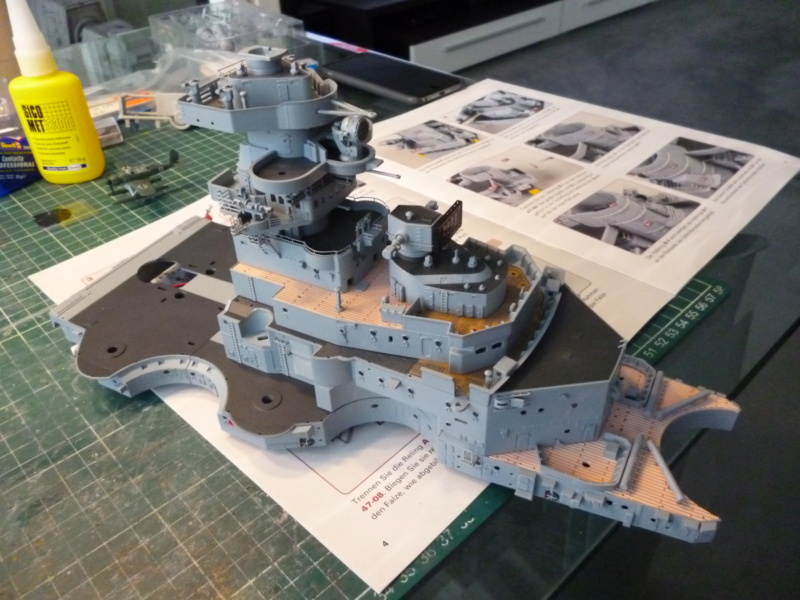

Moin Moin!
Hier die versprochenen ersten Bilder zum aktuellen Bauzustand:
Ganz schön eng hinter dem Turm... Die Plattform ist auf der Homepage bei dem recht lieblos zusammegeklatschten Vorführmodell übrigens gar nicht vorhanden. Aus gutem Grund?
Ich habe auch mal meine bereits erwähnten Schlitze an den Rändern der Decks versucht, zu fotografieren. Ist das bei Euch auch so? Wie bereits erwähnt lassen sich die Rumpfwände leicht zusammendrücken, so dass der Schlitz komplett verschwindet, aber da das Deck wahrscheinlich nicht verklebt wird, um später Zugang zur Elektrik zu haben ist hier am Rumpf Nacharbeit erforderlich. Das Entgraten der Teile hat bei mir nüscht gebracht.
Beim Einkleben der Geschützrohre hatte ich mir bei Turm Anton wegen der viel zu weiten Passung der einzelnen Rohre in ihren Aufnahmen ziemlich Einen abgepfriemelt. Nun habe ich eine ganz pragmatische und gut funktionierende Lösung gefunden, meine ich. Einfach mit einem kleinen Streifen Abdeck-Klebeband, dass genau einmal um den Einsteckzapfen herumgewickelt ist, den Zapfen verstärken und man kann das Rohr super gerade und fest in die Aufnahme stecken. Dann von hinten Sekundenkleber hineinlaufen lassen und das Ganze wird bombenfest und schön gerade. Leider habe ich vergessen, das zu fotografieren.
Mittlerweile habe ich mich den Handläufen auf dem Dach des Geschützturms gewidmet und was Neues ausprobiert: Mit den Magneten habe ich die einzelnen, verdammt flachen Handläufe im rechten Winkel zueinander ausgerichtet und die Ecken mit Sekundenkleber verklebt. So bekomme ich ein einigermaßen stabiles Rechteck, welches sich viel einfacher als einzelne Segmente auf dem Turmdach positionieren und verkleben läßt. Soweit zur Theorie... Sobald ich das angehe gibt es an dieser Stelle mehr.

So, die Ätzteile sind dran. Die Dachreling ging nach dem neuen System echt gut. Bei den seitlichen Handläufen habe ich mir mit einem Stativ mit zwei Krokodilklemmen geholfen, bei dem ich die Turmhaube mit Einer der inneren Verschraubungsstreben in der Einen und das Fotoätzteil mit einer Klemmpinzette in der anderen Krokodilklemme gehalten habe und so alles ganz gut zueinander ausrichten und fixieren konnte. Dann noch Sekundenkleber drauf, gleich wieder abtupfen, damit es möglichst wenig Kleberrückstand gibt.
Sonst darf man dann später noch ordentlich nacharbeiten (siehe Bild). Das kommt davon, wenn man sich ablenken läßt...

Für das Lackieren habe ich mal was Neues ausbrobiert und die für Airbrush verdünnte Farbe einfach mit nem Ohrstäbchen aufgetupft.
Klappt viel besser, als mit einem Pinsel und ich brauchte nicht das ganze Airbrushgeraffel aufbauen (und nachher reinigen...).
Die nachher sichtbaren Kabelbereiche habe ich auch wieder eingefärbt und den Rest der Scheinwerfer dann wie gezeigt montiert
und auf der Plattform eingebaut.
Bei dem Schornstein mit seinen komischen Gnubbeln am oberen Rand, die ja eigentlich Rohre sein sollen
bin ich lange drum herum geschlichen und habe überlegt, wie ich das besser hinbekomme.
Meinen ursprünglichen Plan, die komischen Gnubbel durch richtige Röhrchen zu ersetzen habe ich dann aber doch aufgegeben
und habe mich für eine Billigheimerlösung mit einem erstaunlich guten Ergebnis entschieden.
Ich habe die oberen Enden nur glattgeschliffen, um saubere Abschlusskanten zu bekommen und habe
mit einem Fineliner da einfach kleine schwarze Kreise draufgemalt.
Sieht man natürlich beim genauen Hinsehen, aber man braucht sich gar nicht weit von diesem Detail entfernen
und es sieht dann richtig echt aus, wie kleine Röhrchen. Langt mir.
Die innere Wand des oberen Schornsteinrandes habe ich dann noch innen geschwärzt.

Die mitgelieferten Fotoätzteile wurden zu zwei Eck-Plattformen verarbeitet.
Dazu habe ich erst nur das eine Geländer und die beiden kleinen Zapfen hochgebogen und das Ganze dann unter die jeweilige Plattformecke geklebt.
So ließ sich das zweite Geländer leichter ankleben und ausrichten.
Den länglichen Rahmen habe ich zuerst nur lose auf die Plattform gelegt und die "Gabel" danach mit Sekundenkleber angeklebt.
War ganz schön fummelig, nicht den Rahmen irgendwo mit anzukleben.
Ich will ihn ja noch lose lassen, weil ich nicht weiß, wir er nachher ausgerichtet werden muss.
Besser ging es bei der zweiten Plattform. Da habe ich die Gabel gabel gleich erst senkrecht angeheftet und bei noch beweglichem Sekundenkleber den Rahmen darüber geschoben und seitlich verdreht von den Klebestellen entfernt abgelegt.
Erst dann habe ich die Gabel am Schanzkleid angelegt und festgeklebt.
Als Nächste wurden die beiden Antennenträger an die seitlichen Schanzkleider der obersten Plattform des Gefechtsturms geklebt.
Die Scheinwerfer wurden wieder mit Gittern aus meinem Bid ED-Ätzteilsatz gepimpt.

Hallo Zusammen,
ich habe endlich eine ausgemusterte Drahtsicherungszange für meine geplante Verspannung der Rumpfhälften bekommen
und gleich mal an zwei Stellen Draht gespannt, um die bei meinem Rumpf entstandenen Spalte zum Deck (1-2mm pro Seite) zu eliminieren.
Es brauchte gar nicht viel Verspannung und schon sind sie weg.

Juhuuu! Heute habe ich die Ausgaben 64 bis 67 bei der Post abgeholt.
In der bei den Vorschauen noch nicht angezeigten Ausgabe 67 ist der dritte vordere Turm der Sekundätartillerie enthalten.

Hallo Zusammen,
ich hatte glatt etwas Zeit und habe das linke Rumpfsegment angeschraubt und den hinteren linken Sekundärgeschützturm aus Ausgabe 67 angebaut. Bis auf die beiden "Ohren", die gewohnt gut passten, war hier nicht anzukleben oder anders, als bei den beiden vorderen Türmen der Sekundärartillerie.
