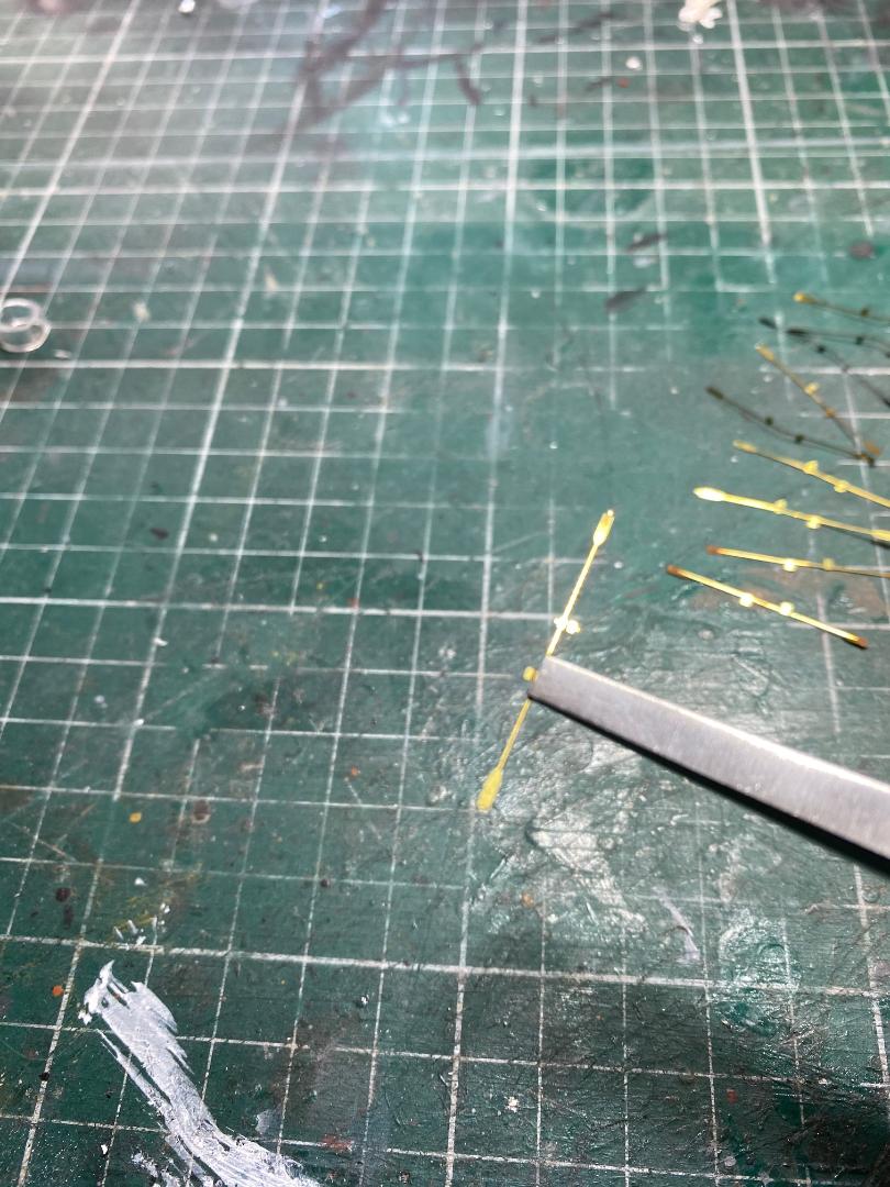

Für die Ruderboote habe ich sämtliche Ruderriemen aus der Platine getrennt.
Und noch 'ne Metall-Bismarck - Seite 16 <a href=Und noch 'ne Metall-Bismarck - Seite 16 Bisma212" />
Die Lagerblöcke der Riemen umgebogen, indem ich die Riemen mit Schnabelzange gehalten, die Laschen umgebogen und so die Lagerböcke verdoppelt habe. Wenn dann die beiden Riemenhälften rückseitig aneinandergeklebt werden sind damit die Lagerböcke vierlagig und bilden eine schön zentrierte Verdickung um Ruderriemen.

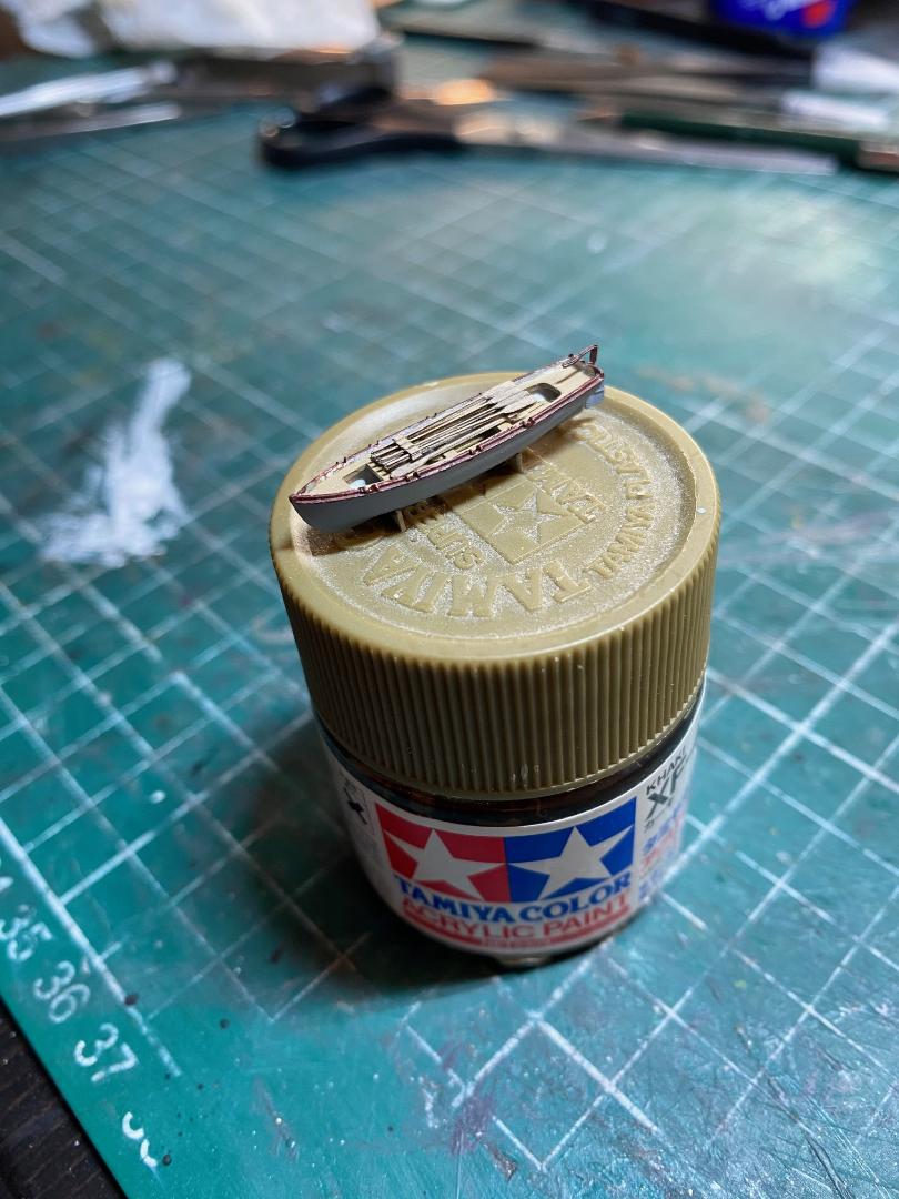

Moin. Mal eben schnell:
Die ersten sechs Ruder sind zerstörungsfrei entgratet, zusammengepappt und haben ihre erste Liegeprobe bestanden.

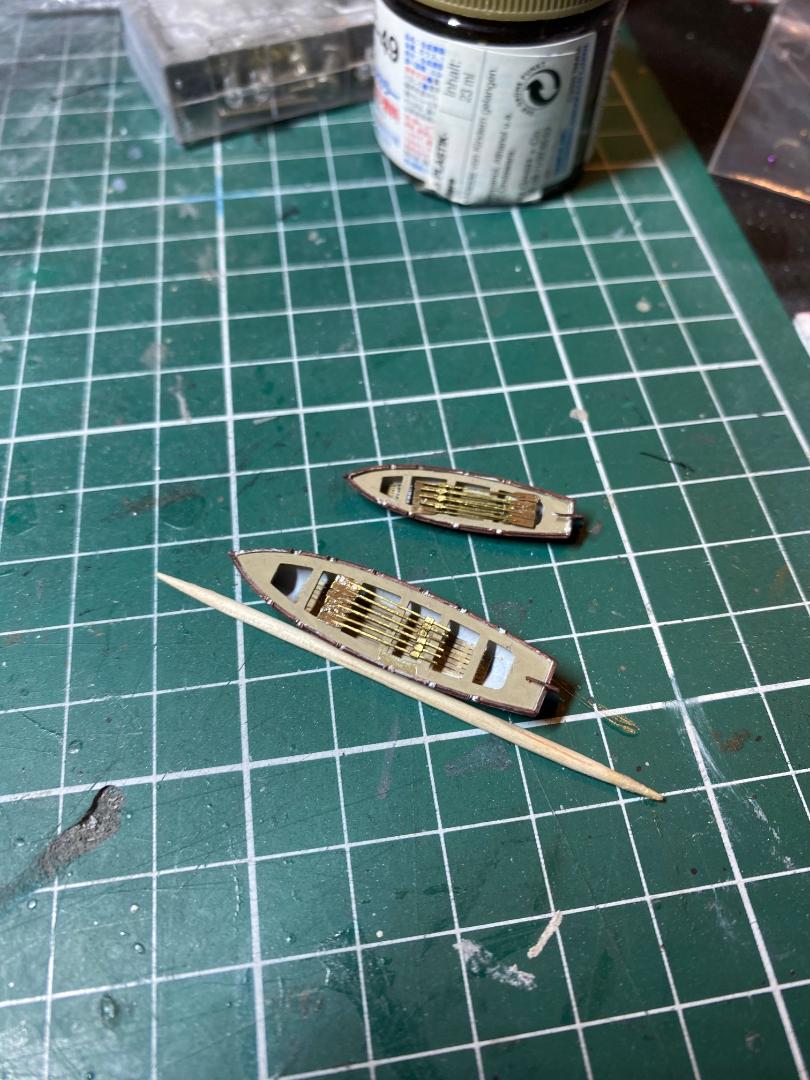

Ich habe endlich alle Ruderriemen entgratet und zusammengeklebt.
Und noch 'ne Metall-Bismarck - Seite 16 <a href=Und noch 'ne Metall-Bismarck - Seite 16 Ruder10" />
Pfiffigerweise habe ich Nichts von der Farbe für die Ruderboot-Innenflächen und damit für die Ruderriemen übrig behalten. So durfte ich nochmal zusammenmischen. Hab den Farbton natürlich nicht genau hinbekommen, aber mit etwas verdünnter schwarzer Farbe für die Kontraste gehts. Die Riemenpakete wurden nun 180° versetzt übereinander in die Boote geklebt.
Und noch 'ne Metall-Bismarck - Seite 16 <a href=Und noch 'ne Metall-Bismarck - Seite 16 Boote_40" />
Die beiden großen Botte haben endlich ihren Weg auf den Backbord-Hangar gefunden.
Und noch 'ne Metall-Bismarck - Seite 16 <a href=Und noch 'ne Metall-Bismarck - Seite 16 Boote_41" />
Das kleine Boot wird entgegen der Anleitung auf das Hauptdeck zwischen vorderen und mittleren Backbord-Geschützturm der Sekundärartellerie kommen. Da muss ich aber erst noch die Bootslager bauen.

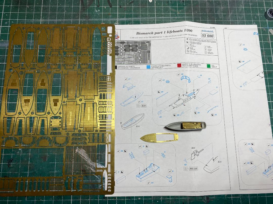

Ich habe mal wieder etwas Zeit und Ruhe gefunden und endlich das letzte Ruderboot auf seinen Platz an Deck gebracht. Dafür habe ich erst einmal die drei Relingsegmente backbord angeklebt. Ich musste ja sehen, wo das Ruderboot hin muss und es parallel zur Reling ausrichten.
Und noch 'ne Metall-Bismarck - Seite 16 <a href=Und noch 'ne Metall-Bismarck - Seite 16 Bisma217" />
Und noch 'ne Metall-Bismarck - Seite 16 <a href=Und noch 'ne Metall-Bismarck - Seite 16 Bisma218" />
Dann habe ich mir einfach einen meiner HMV-Lasercutsätze mit Bodengittern in hellgrau geschnappt und dort einen Randstreifen des Rahmens herausgeschnitten. Er hat schon gleich die richtige Breite für die beiden Bootslager und ist perfekt steif dafür. Auf der einen Seite im 90°-Winkel abgeschnitten, eine Mittelline gezogen und dann einfach auf der Anderen einen, der Bootsform ungefähr entsprechenden, Einschnitt gemacht und fertig. Das Ganze musste bei beiden Bootslagern natürlich gleich hoch sein. Passt ganz gut und dann mit Sekundenkleber angeklebt.

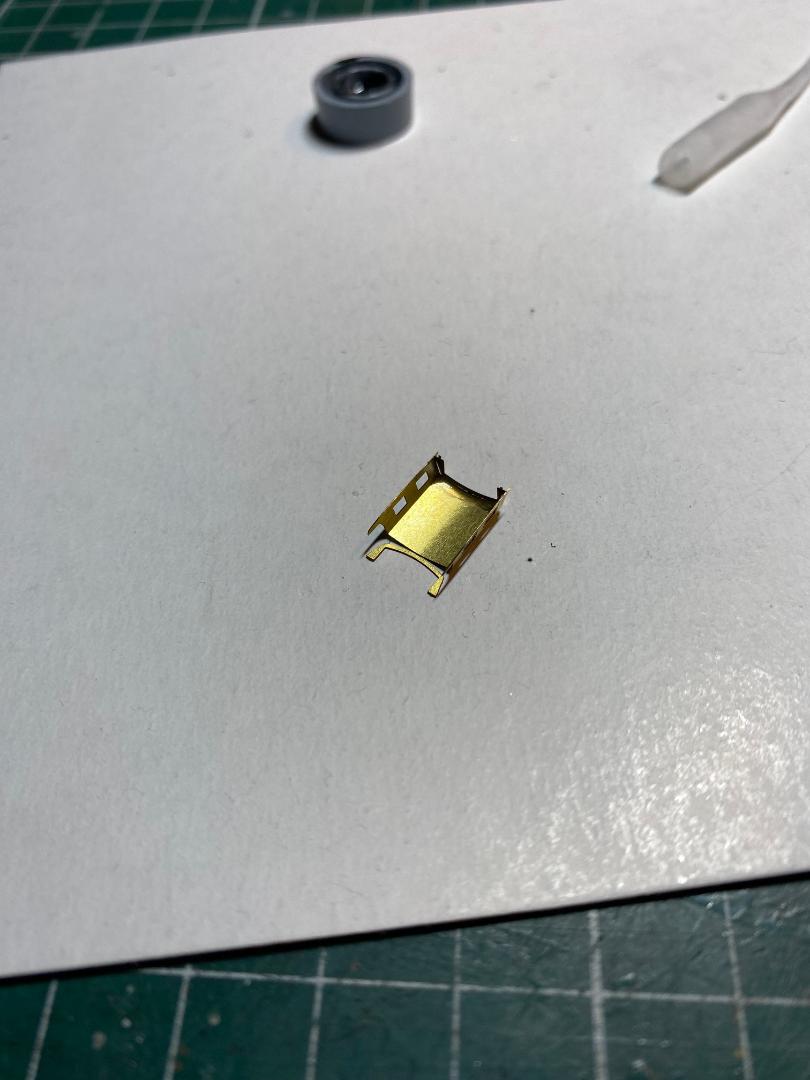

Beitrag von Maddin Sa 02 Sep 2023, 13:53
Hallo Zusammen,
leider habe ich bisher keine Lösung für die Handläufe gefunden. Die Originalteile sind viel zu plump und die Fotoätzteile aus dem BigEd-Satz für meine Finger viel zu filigran. Also werde ich das Ganze entweder weglassen, oder es fällt mir vielleicht später noch etwas ein.
Ich habe jetzt erst einmal den Kabinenaufsatz für die kleine Barkasse fertig gestellt:
Das Fotoätzteil von oben:
Und noch 'ne Metall-Bismarck - Seite 16 <a href=Und noch 'ne Metall-Bismarck - Seite 16 Boot_035" />
von unten mit den Biegefugen:
Und noch 'ne Metall-Bismarck - Seite 16 <a href=Und noch 'ne Metall-Bismarck - Seite 16 Boot_036" />
Dach gerundet:
Und noch 'ne Metall-Bismarck - Seite 16 <a href=Und noch 'ne Metall-Bismarck - Seite 16 Boot_037" />
erste Wand umgebogen und mit Sekundenkleber verklebt:
Und noch 'ne Metall-Bismarck - Seite 16 <a href=Und noch 'ne Metall-Bismarck - Seite 16 Boot_038" />
zweite Wand umgebogen und mit Sekundenkleber verklebt:
Und noch 'ne Metall-Bismarck - Seite 16 <a href=Und noch 'ne Metall-Bismarck - Seite 16 Boot_039" />
fertig:
Und noch 'ne Metall-Bismarck - Seite 16 <a href=Und noch 'ne Metall-Bismarck - Seite 16 Boot_040" />
Passprobe:
Und noch 'ne Metall-Bismarck - Seite 16 <a href=Und noch 'ne Metall-Bismarck - Seite 16 Boot_041" />
Da kommt noch ein gedoppelter Rettungsring drauf. Den muss ich allerdings erst wiederfinden, nachdem er mir heruntergefallen ist. Was waren das doch noch für goldene Zeiten, in Denen es Zusatzteile für Schwund in den Kits gab...
Das Kabinendach wird erst nach dem Lackieren von Deck und Passagierbereich aufgeklebt. Bis dahin muss ich aber noch die anderen sieben Barkassen bauen...
