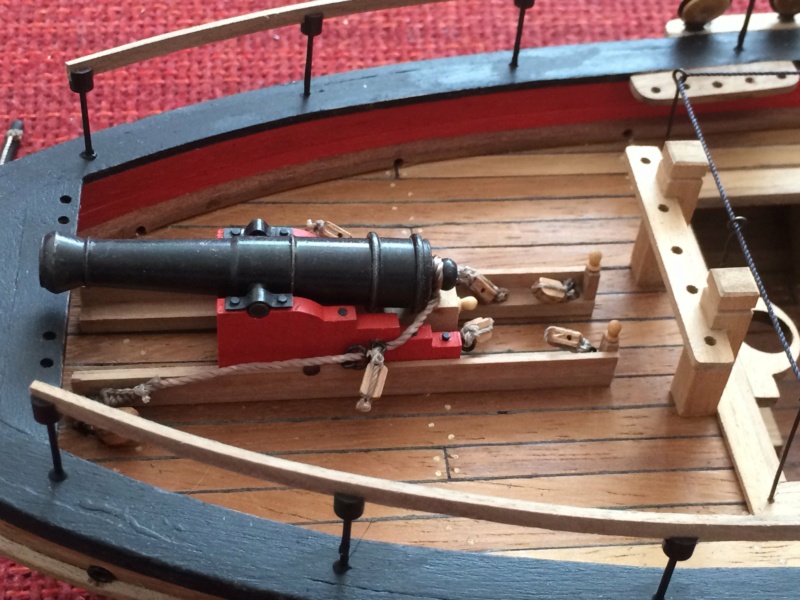

Hallo alle miteinander,
ich war nicht ganz so faul wie es vieleicht aussieht, und habe ein bisschen weiter gebastelt.
Weiter ging es erst mal mit der Kanone.
Ein paar Einzelteile wurden vorbereitet:
Hier ist alles zusammengebaut und auf die Schienen gelegt.
Dann wurde die Kanone zum Takeln vorbereitet,
und die Schienen und die Kanone wurden auf Deck montiert. Eine Halterung für Belegnägel wurde auch befestigt:
Ein Steuerruder darf nicht fehlen. Die Ruderpinne im Bausatz war aus einem flachen Stück Holz.
Das hat mir aber nciht so gefallen.
Deshalb habe ich aus einem Rest eines Rundstabs eine andere gemacht (im Bild oben):
Die Scharniere wurden am Ruder fest gemacht, und das ganze am Boot befestigt. Die Ruderpinnne habe ich noch weg gelassen,
weil die beim Takeln vermutlich nur stört.
Die Klampen habe ich wieder mit geköpften Nägeln versehen, damit sie an Deck besser halten:

Im Hintergrund erkennt man auch den Ständer den ich mir für das Boot besorgt habe.
Und hier mal eine Großaufnahme:
Bevor der Mast aufgerichtet wird habe ich noch die Geländer montiert, damit niemand vom Deck fällt.
Für das Geländer um die Öffnung im Deck wurden lange Ringbolzen verwendet.
Manche mussten erst noch gerade gebogen werden.
Dann musste nur noch schwarzes Garn durchgefädelt werden, und das Geländer war fertig.
Das Geländer an der Bordwand besteht aus Stützen aus Messing, in die Holzleisten geklebt werden.
Im Moment habe ich die aber nur testweise in die Halterungen gesteckt.
Das war's auch schon wieder. Als nächstes wird dann wohl der Mast aufgerichtet, und getakelt.
Bis dahin viele Grüße
Klaus
