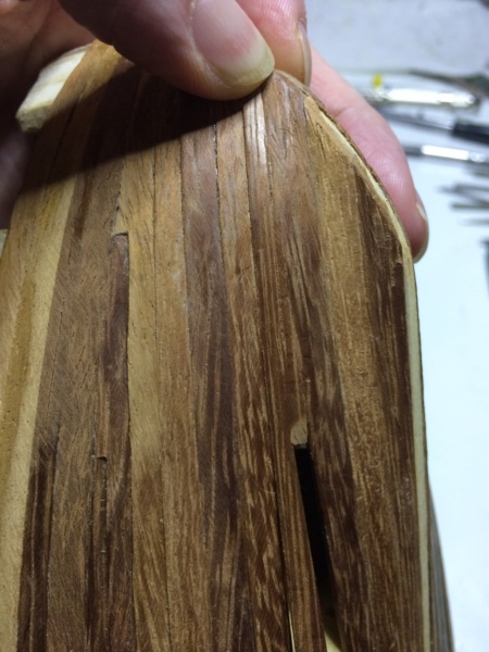

Jetzt konnte ich endlich die letzten Unebenheiten beseitigen. Eine Seite ist schon mal fertig:
Wenn man genau hinschaut entdeckt man die eine oder andere Unschönheit. Die konnte ich leider nicht komplett weg schleifen, weil sonst die Wand zu dünn geworden wäre. Das ist das Problem bei einer einfachen Beplankung. Man kann nichts spachteln und schleifen bis es passt.
Aber wenn man nicht so genau hin sieht fällt nichts auf. Und vieleicht wird das eine oder andere durch Farbe oder Scheuerleisten noch verdeckt.

Vieleicht werde ich die Bordwand mit feinem Schleifpapier noch etwas verfeinern
Die Abdekung der Bordwand soll bündig mit den Leisten sein. Auf der Steuerbordseite passt das auch gut.
Steuerbord ist da eine Ungenauigkeit.
Ich weiß nicht wie das passiert ist. Die Leisten sind alle an den Stützen angelegen. Ich denke das wird sich mit vorsichtig anfeuchten und heiß machen in Form biegen lassen.

Am Heck sind die Bordwände etwas nach aussen geneigt. Wenn ich dort nur zwei Leisten habe, fällt die Bordwand etwas nach unten ab:
Dort werde ich noch schmale Keile ein bauen.

Sieht doch schon gut aus, Klaus.
Und was die Spalten angehen...kleine Keile - geht.
Mit Acrylfarbe eingefärbter Weißleim wäre auch eine Möglichkeit oder Holzkitt...
Ordentlich bearbeitet sieht am Ende alles gut aus.
Und wenn alle Stricke reißen: An Deck liegt und steht immer was rum.
Z.B.: Ein Seil, Tau oder Tampen, an der richtigen Stelle abgelegt, kann da auch schon mal helfen!

Re: Atrevida 1:30 von Disarmodel
erst mal danke für die netten Worte.
Das Rot gefällt mir auch sehr gut. Ist wirklich ein schöner Kontrast zum Deck.
Die Spalten zwichen Deck und Bordwand werden später noch durch eine Leiste verdeckt
Und bei den schmalen Spalten zwischen den zwei Leisten warte ich mal, bis ich nochmal mit Farbe drüber bin, wenn alle Leisten dran sind, ob die noch auffallen. Aber danke für die Tipps.
Das Biegen habe ich mal mit diesem Ding probiert:
Das ging erstaunlich gut. Ich musste mir nur etwas Zeit lassen. Aber das Ergebniss passt:
Klaus
