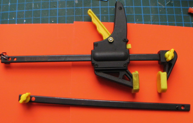

Hallo
Ist es Euch auch schon passiert, dass Ihr eine Zwinge etwas zu stark beansprucht, und sie ist jetzt Schrott. Ich hebe mir Laufschiene auf, und verwende sie als Verlängerung.
Ich habe mal das Ganze in paar Bildern dargestellt.
Hier mal eine Zwinge, und die Schienen von def. Zwingen
Verlängerung Einhandzwingen Img_7024
Verlängerung Einhandzwingen Img_7025
Aus der Schiene habe ich den Hohlniet entfernt, und das Loch auf 4mm aufgebohrt.
Verlängerung Einhandzwingen Img_7026
Eine Schraube eingesetzt
Verlängerung Einhandzwingen Img_7027
Den Kopf auf die andere Schiene gesetzt und beide Teile mit der Schraube verbunden.
Verlängerung Einhandzwingen Img_7029
Verlängerung Einhandzwingen Img_7028
Fertig ist die längere Einhandzwinge. Der Umbau dauert nur paar Augenblicke, und ist manchmal nützlich.
