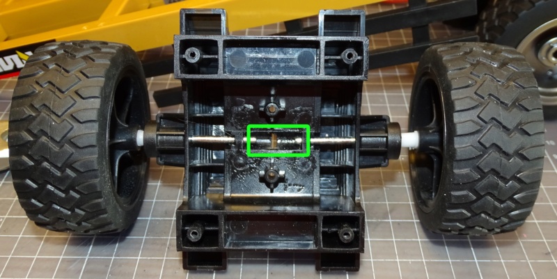

Dumm war auch noch die durchgehende (Starr)-Achse an den Vorderrädern. Damit war ein Um-die Kurve-fahren
bei großen Lenkeinschlägen nicht so toll wegen der fehlenden Möglichkeit der unterschiedlichen Umdrehungszahlen
für jedes einzelne Rad. Klar, mit einer durchgehenden Achse geht das nicht.
Also kurzerhand die Achse in der Mitte getrennt.
Umbaubericht meines Gabelstaplers von AMEWI im Maßstab 1:10 - Seite 5 Dsc02817
Einfach durch mit der kleinen Eisensäge...
Umbaubericht meines Gabelstaplers von AMEWI im Maßstab 1:10 - Seite 5 Dsc02818
Dann noch die beiden Achshälften gegen das Herausrutschen mit Stellringen arretiert...
Umbaubericht meines Gabelstaplers von AMEWI im Maßstab 1:10 - Seite 5 Dsc02819
und schon ist der kleine Modellbauer (meinereiner) zufrieden mit dem Ergebnis: sunny
