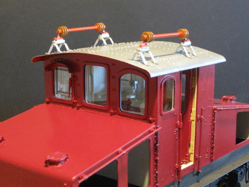

Beitrag von maxl So 15 Nov 2020, 11:59
Der Stromabnehmer findet seine Basis. Auf dem runden Dach sind die aufgesetzten Nietenreihen wenigstens halbwegs eine Orientierungsmarke, aber viel Augenmaß bleibt gefragt!
Projekt "Hermine" - die BR E69 03 - Seite 32 Img_5519
Die Stützkonstruktionen sind auf das Dach geschweißt. Naja - beim Modell sind sie verklebt. Das Dach ist in Originalfarbe (Alu RAL 9006) lackiert.
Projekt "Hermine" - die BR E69 03 - Seite 32 Img_5520
Und so weit bin ich heute gekommen:
Projekt "Hermine" - die BR E69 03 - Seite 32 Img_5521
Nun könnte der Stromabnehmer kommen. Ich bin gespannt...
Beste Grüße Michael (maxl)

Beitrag von Steffen70619 So 15 Nov 2020, 12:06
Hallo Michael,
ganz feine Arbeit, die Du hier zeigst. Die Führerstandstür ist offen (da sind ja sogar die Schrauben zu deren Befestigung nachgebildet), der Tf ist wohl gerade den Stromabnehmer holen Very Happy
Herzliche Grüße
Steffen

Beitrag von Falco 2014 So 15 Nov 2020, 12:37
Ich finde besonders gut, dass man durch die Fenster Details im Innenraum erkennen kann. Einfach nur toll!!!Großer Meister

Beitrag von Glufamichel So 15 Nov 2020, 13:06
shocked tatsächlich Kupferstreifen verlötet Michael 2 Daumen Da kommen bestimmt auch noch ein paar Leitungen auf den Dachgarten? Bin gespannt wie es weiter geht.

maxl schrieb:Die Stützkonstruktionen sind auf das Dach geschweißt. Naja - beim Modell sind sie verklebt. Das Dach ist in Originalfarbe (Alu RAL 9006) lackiert.
Hallo Michael,
scratch geschweißt? Ich könnte mir vorstellen, dass diese Konsolen eher durch die Dachhaut durch an das Untergestell genietet sind. Aber vielleicht gibt‘s ja Fotos.
Ach so, Fotos. Ich habe mal in meinen N-Loks gestöbert und jetzt kann ich noch ein Foto von einem ganz kleinen Herminchen beisteuern:

Beitrag von maxl So 15 Nov 2020, 16:58
Vielen Dank euch allen, Steffen, Kurt, Uwe, Wolfgang, Dieter und Klaus für eure Rückmeldungen! Freut mich!
Steffen: Die "Schraubnachbildungen", die du bei den Scharnieren zu sehen glaubst, sind ganz ordinäre, vom Hersteller "bereitgestellte" Löcher für entsprechende Schräubchen oder Nägel. Da ich die Scharniere verklebt habe, blieben die Löcher sichtbar. Aber Danke für dein Vertrauen in mein modellbauerisches Können!
Kurt - wenn man das Modell tatsächlich vor der Nase hat, sind noch deutlich mehr Details der Inneneinrichtung sichtbar. Das erfreut mich auch sehr. Zudem wird das Dach abnehmbar bleiben...
Uwe, der "Dachgarten" dürfte spannend werden. Aber erst mal muss ich den Durchblick bekommen. Deinen Artikel über Stromabnehmer habe ich bestimmt schon fünfmal gelesen!
Wolfgang - Nieten kann ich im fraglichen Bereich nicht entdecken, weder außen noch innen. Die innerhalb des Daches erkennbaren Stützkonstruktionen (die ich brav nachgebildet habe) müssen m.E. aus früheren Zeiten stammen. Sie sind für den aktuellen Stromabnehmer falsch positioniert. Aber nichts Genaues weiß ich nicht!
Deine kleine Lok ist wirklich süß!
Ja, Dieter, die Dachansichten sind rar. Bernd hat mir einige zukommen lassen. Den Rest muss ich improvisieren. Wird schon!
Klaus, wie ich das mit dem Stromabnehmer hinbekomme, weiß ich auch noch nicht. Er wird wohl im Wesentlichen aus Kupferdraht entstehen und sollte schon beweglich sein, da er ja dereinst Roberts MHW-Oberleitung treffen möchte. Ich regele das ganz ruhig und Schritt für Schritt...
