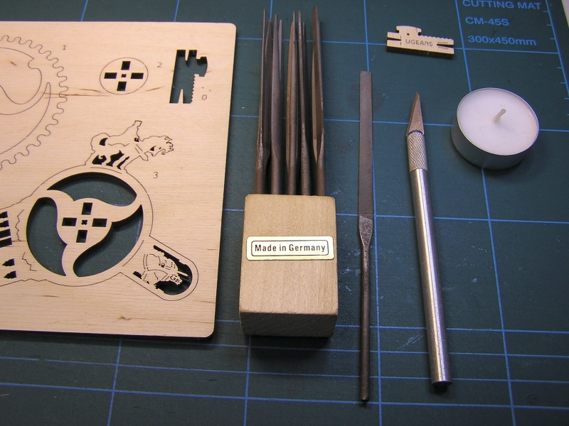

Das Holz ist Sperrholz und der Laserschnitt ist äußerst fein. Die Bauteile werden durch schmale Stege an ihrem Platz gehalten.
Die benutzten Arbeitsmittel sind recht überschaubar. Ein Cutter zum Anschneiden der Stege, damit sich die Bauteile leichter lösen lassen. Schlüsselfeilen zum Entfernen der Stegreste. Ein kleiner Bogen Schleifpapier lag übrigens bei. Das "Wachs" des Teelichts dient zum Schmieren der Lagerstellen der Achsen (= Zahnstocher).
Da die Bauteile nicht verleimt werden müssen, lässt sich auch flott montieren. Es geht also mit dem Bau der ersten Komponente los, die etwas näher schildern möchte. Die anderen Komponenten werden genauso zusammengesetzt.

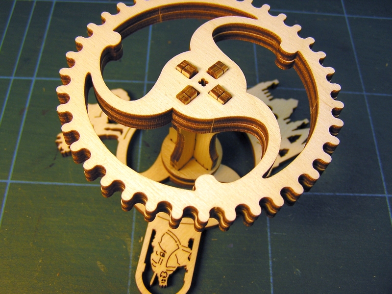

Beim Herauslösen der Teile aus der Platine sollte man gefühlvoll-druckvoll vorgehen.
Diese Teile verbinden die einzelnen "Räder" miteinander.
Als eigentliche Achse dient ein Zahnstocher, der wieder mit etwas Druck eingeschoben wird und die Verbindungsteile spreizt, so dass alles fest miteinander verbunden ist. Mit etwas Wachs eingerieben, lassen sie sich leichter einführen.
Das beigelegte Maßwerkzeug zeigt, wie weit der Zahnstocher rausschauen soll.
Damit ist die erste Komponente auch schon fertig gestellt.

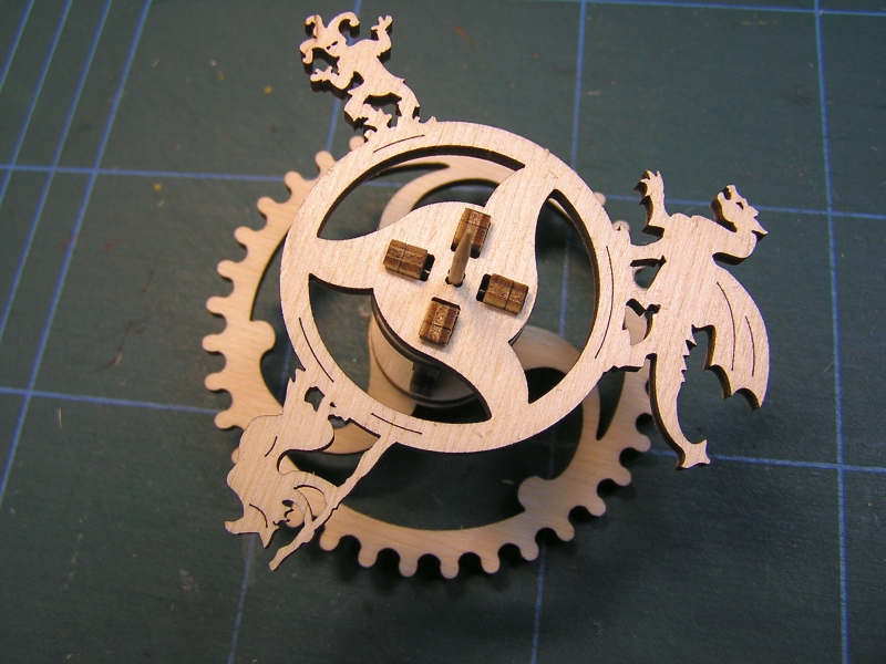

Wie schon gesagt, werden die weiteren Komponenten des Räderwerks auf die gleiche Weise montiert.
Das Räderwerk beinhaltet auch ein Schwungrad. Hier will ich den Antrieb durch die Dampfmaschine ansetzen. Hierzu schliff ich die kleinere der drei Holzscheiben an, so dass eine Kerbe entsteht, in die später der Antriebsriemem (eigentlich eine Federspirale) eingelegt wird.
Hier nun alle fertigegstellten Teile des Räderwerks auf einen Blick.

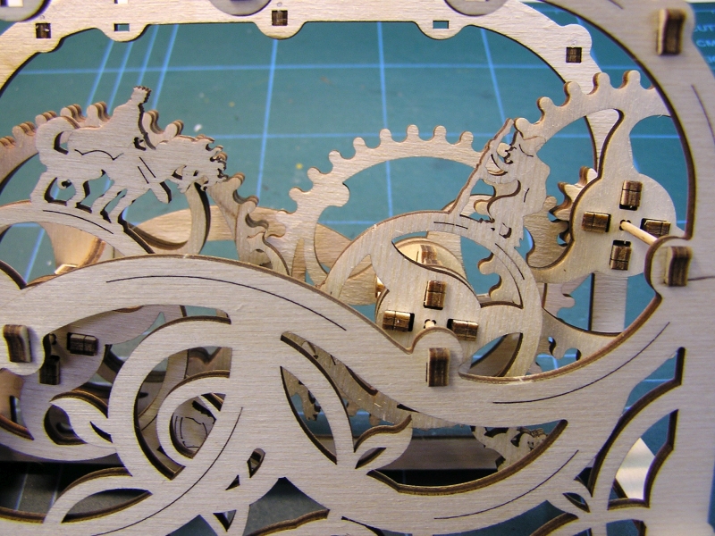

Die Zahnstocher-Achsen sind in den beiden äußeren Rahmen gelagert. Zur Sicherung und auch aus optischen Gründen werden diese kleinen Teile an ihre Plätze gesteckt.
Nun erfolgt die Montage des Rahmens, in die die Komponenten des inneren Räderwerkes eingesetzt werden. Hierzu wird der Rahmen etwas nach außen gespreizt, was ohne Probleme funktioniert. Zuvor hatte ich die Achsaufnahmen mit dem Wachs des Teelichts "gefüttert", damit es hinterher auch leichter läuft.
Mit dem Einsetzen des oberen Verbindungsstücks...
... ist der Bau des "Mechanischen Theaters" auch schon vollendet.
