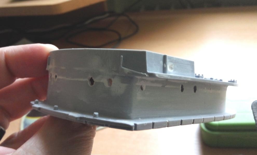

wie der etwas unglücklichen Aufteilung des Aufbaus an der Bullaugenlinie
Shell Welder 1/130 von Ark Models S110

Muss sagen - das Schiff gefällt mir! An die Bullaugen musst Du aber unbedingt nochmal dran, die sind nicht mehr ganz "rund".
Diese Teilung der Brücke hatte Revell damals auch bei dem Hawaiian Pilot oder der Esso Glasgow. Ich MEINE, auch beim Liberty-Frachter von Trumpeter wäre das, bin mir aber nicht (mehr) sicher

Die werden wieder rund, Frank, habe ein PE Set bestellt, dabei sind auch die richtigen Bullaugen, danach werde ich die alten aufbohren/ zuspachteln
