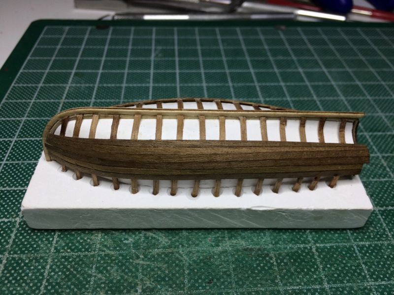

Langsam gings hier ein bisschen weiter. Ein paar Leisten sind befestigt.
Leider ist es mit ganzen Leisten nicht genau aufgegangen. Deshalb habe ich ein Stück rein flicken müssen:
Das kleine Böötchen ist beplankt. Aber der Rumpf ist noch nicht abgeschliffen. Die Anleitung sagt, dass man den Rumpf mit verdünntem Leim einstreichen, und dann drüberschleifen soll, damit sich die Spalten schliessen.
Beim Großen fehlen noch ein paar Planken:

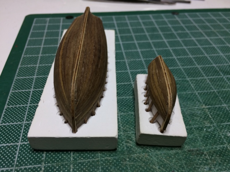

Beim festkleben einer Leiste ist mir ein kleines Missgeschick passiert. Der Heckspiegel hat sich gelöst, und musste wieder befestigt werden. Leider hab ich ihn nicht mehr ganz an die Position bekommen wo er sollte. Deshalb steht eine kleine Kante über die Planken drüber hinaus Ans Bilder machen hab ich da nicht gedacht.
Auf einer Seite wurde die letzte ganze Planke in Form geschliffen, ein bisschen vorgebogen und befestigt:
Wie ich auf der zweiten seite die letzte Planke beim Kiel festgeklebt hatte, hab ich festgestellt, dass die zwei Seiten nicht gleich sind. Auf der einen musste ich einen etwas größeren Keil einsetzen, wie auf der anderen
Dann war der Rumpf komplett beplankt. Abgeschliffen habe ich ihn noch nicht.
Als nächstes hab ich dann die Böötchen zum ersten mal von der Form genommen. Leider ist doch recht viel Leim ins Inneren eingedrungen.
Jetzt ist erstmal saubermachen angesagt. Dann werde ich wohl mal den Rumpf von aussen abschleifen, und den Kiel mit Leisten verkleiden. Sperrholzkanten gefallen mir nicht so.

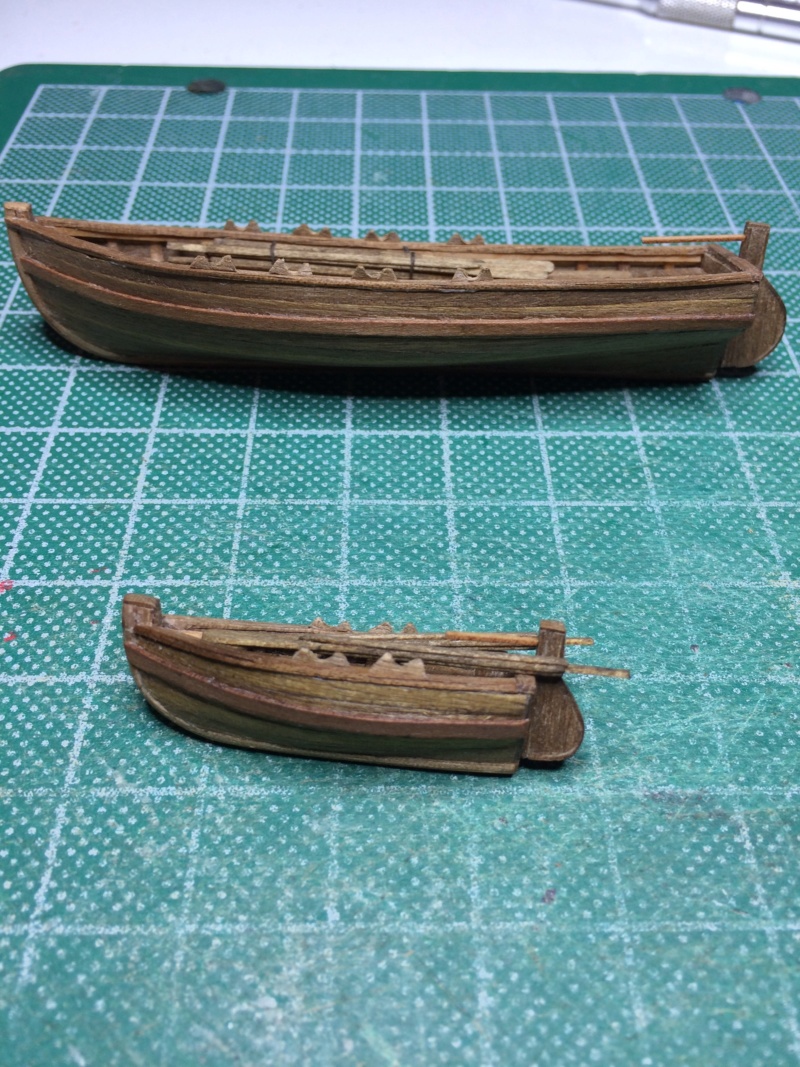

Als nächstes hab ich mit den Rudern angefangen. Bei diesem Bausatz werden die nicht aus einem Rundstab und einem Stück Leiste hersestellt. Sie werden aus drei Leisten zusammengeklebt, und dann rund geschliffen:
Bei dem großen Böötchen passt die Länge ganz gut:
Aber beim Kleinen sind die zu lang.
Die werde ich etwas kürzen müssen.

es ging wieder weiter. Viel war nicht mehr zu tun.
Die Ruder sind fast fertig. Müssen nur noch gepönt werden.
Aus einer übrigen Leiste habe ich ein paar Halterungen für die Ruder gebaut:
Die Ruder und das Ruder sind fertig. Für das große Boot hab ich nur vier Ruder gebaut. Ich denke das sollte reichen
Damit sind dann die zwei Böötchen fertig.
Mir hat das Bauen viel Spaß gemacht. Was ich mit dem kleinen Boot mache weiß ich nicht. Das ist zu winzig um es als Beiboot auf einem Schiff zu verwenden. Aber das große passt ganz gut. Jetzt brauch ich nur noch ein Schiff dazu
Vielen Dank für's zuschauen.
Bis zum nächsten mal
Klaus
Klaus
Leichtmatrose- Skalpell-Künstler
Re: Zwei Ruderböötchen
Hallo Klaus,
Das Große ist Super geworden
das kleine...mhh...naja...was soll ich da schreiben? Das ist irgendwie niedlich ich hätte das glaub gar nicht bauen können...
Guido
Guido
Elixyr- Skalpell-Künstler
Danke für die netten Kommentare.
@ Guido Das Kleine betrachte ich als eine Art Fingerübung
Hallo Klaus,
deine Boote sind dir gelungen Etwas mehr Kontrast hätte den Hölzern aber gut getan
