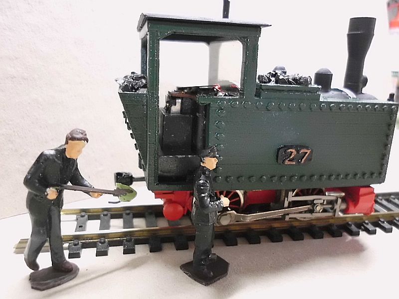

Es handelt sich um eine kleine Dampflok der französichen Fabrik Decauville:
C= Wikimedia Commons, Dieses Werk ist gemeinfrei, weil seine urheberrechtliche Schutzfrist abgelaufen ist.
Dem Einen oder Anderen wird die Ähnlichkeit einer Lok der früheren Egger-Bahn in H0e auffallen.
Genau so ist es auch - auf den Seiten von Thingiverse fiel mir dieser Datensatz auf, und der Zeichner schrieb dann auch, das er sich daran orientierte, netterweise passte er mir den Datensatz auf 0e an UND auf das Fahrwerk der Fleischmann "Anna"
(Hier vorn im Bild - ich habe im aktuellen Fall aber die Variante mit kpl. Steuerung gewählt)
Am Anfang stand der Druck - auf "normal". Ich sage es vorher schon - hier sind durch die Lichteinstrahlung Querrillen zu sehen. Ich habe (nach erfolgreichem Bau) ein weiteres Gehäuse in höchster Auflösung gedruckt - die war für einen lieben Forenkollegen. Ich wusste wirklich vorher nicht, ob das überhaupt was wird...
erstmal "auf der Welt", bekam die kleine erstmal einen tüchtigen Schluck Milch.. Sie soll ja mal stark werden..
Innen sieht man wirklich Spuren - nur... da kommt eh das Fahrwerk dann rein. Ich will mit dem Bild nur zeigen, wie gut der Datensatz gezeichnet ist - "ready to built".
Im Verlauf der Bastelarbeiten fiel mir dann auf, daß es vom Teilespender "Anna" 2 verschiedene Fahrwerke gab: ein Fahrwerk mit gegossenem Ballastgewicht, eines mit sep. gehaltenem Bleiblock. Nun - der Datensatz war für die Maschine mit sep. Block gemacht - also entstanden hier minimale Schleifarbeiten an der Front und im Führerhaus (der Motor sitzt ca. 1mm höher bei der alten Fahrwerksversion und durch das nicht abnehmbare Gewicht musste ich da auch ca. 1mm abnehmen). Aber relativ schnell passte der Aufbau auf das Fahrwerk - hier mal zum Grössenvergleich zu einer MT-Lok

Durch die senkrechten Lichtleisten fallen jetzt Spuren auf. Besonders am Kessel ist es ohne Beschleifen/Lackieren schon arg... Hier habe ich die endgültige Höhe fixiert
Und einfach die Kleine mal ein paar Wagen schieben lassen..
Was sie auch ohne Murren macht. Nur - wenn die Lok längere Zeit stand, ist der Anfahrmoment seeeehr lang - da muss ich nochmal dran. Ist die Lok einmal in Bewegung, schnurrt Sie wie ein Kätzchen, auch nach Stops.
Es folgten Anpassarbeiten der Kadee-Kupplungen, ich wählte hier Nummer 39
Und Lackierarbeiten. Wieder erscheint die Lok nun in grün/schwarz wie alle Loks bei mir.. naja.. fast alle..
Dem späteren Personal scheint die Lok zu gefallen... ich habe noch Laternen (aus einem anderen 3D-Satz), Echtkohle, Handräder und Nummernschilder montiert.
Noch schnell ein Maßstabsvergleich mit der Schablone, daß es wirkliche eine 0e-Maschine ist..
Und jetzt "husch husch" - die "Arbeit" wartet...

Ein - finde ich - kpl. anderer Anblick der Lok..
Lokpersonal dazu (das früher wieder als Panzerpionier + Reparaturtrupp sein "Brot" verdiente) und Fenster"glas" ins Führerhaus
Neuer Umlauf und Lampe dazu..
Käme die andere Seite - die ja eine andere Form der Wasserkästen hat
Umlaufblech - und die "Lücke zum Wasserkasten" aufgefüllt mit "Kästen, die mitgenommen werden sollten"
