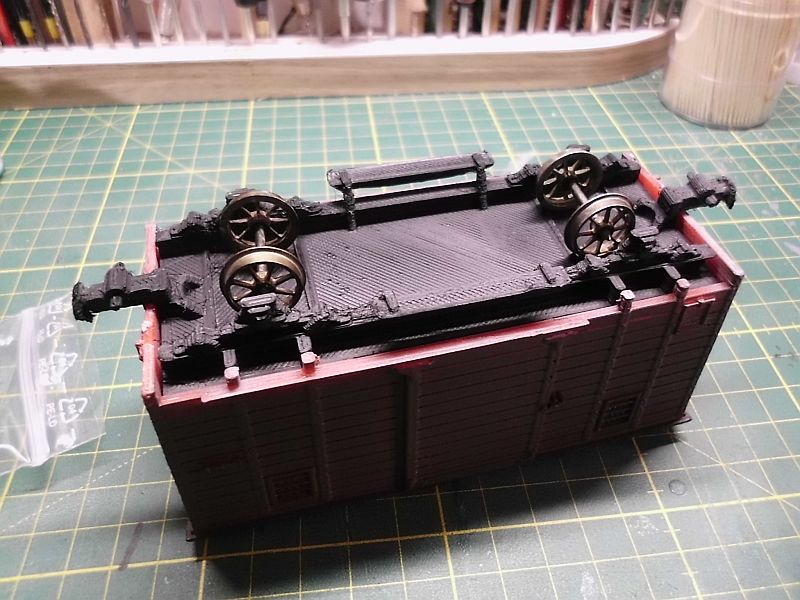

Wie dem Einen oder Anderen bekannt, war (und bin zeitweise) ich gesundheitlich ausgeschaltet und konnte ausser Lesen nicht wirklich was machen. Was ging, war den 3D-Drucker füllen, da geht mit dem neuen Drucker auch vom Bett aus via Laptop. Mich hatte es schon immer auf meiner privaten Privatbahn geärgert, daß ich sowenige gedeckte Güterwagen (für Stückgut usw.) habe - es generell auch nicht viele Modelle zu kaufen gibt. Nun kam diese Jahr ja die Miba-Praxis "3D-Druck" auf dem Markt, im Heft zu finden sind diverse Links zu kostenlosen Datensätzen von Modellen. Hier hatten es mir schon vorher schon die gedeckten Güterwagen der SWEG in H0e angetan, ich hatte mit meinem alten 3D Prusa MKIII ein Fahrgestellt gedruckt:
Stabil genug für den Anlageneinsatz schien es zu sein - nur.. naja... wie bekannt. In der Zwischenzeit kam ein weiterer 3D-Drucker ins Haus, ein Flashforge Adventure 3. Da es mir hier möglich war, den Drucker mit einer Kamera zu kontrollieren, konnte ich einen Versuch vom Bett heraus wagen:
Beim Wagenkasten war ich umgefallen - die Skalierung des Datensatzes von H0e auf 0e hatte wunderbar geklappt (nebenbei hatte ich noch die angezeichneten Bremsschläuche abgeschnitte im Programm - der Datensatz war für Resin-Drucker ausgelegt). Nur das Dach sah etwas gruselig aus, da ich hier (selbstgeschaffene) Probleme mit der Stützstruktur hatte (soviel sei schon gesagt - beim nächsten klappte es besser)

Beim Dach ist es ja nicht so schlimm, da kannst du ja recht einfach ausbessern mit etwas Spachtel, oder du entfernst das und baust ein neues aus Karton/Plastiksheets. Solange die Wände grade bleiben, und nicht so wie bei dem einen den du mir gezeigt hast sich die ganze Wand versetzt...
Re: Des Admins private Privatbahn in Spur 0e - Sammelthema

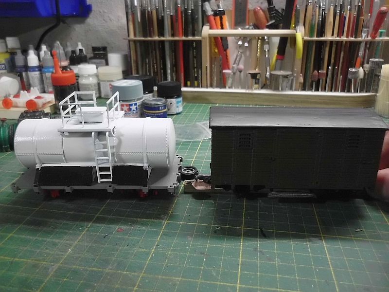

Einfach mal mutig entgratet - das Dach gespachtelt bis es "gebraucht und alt" aussieht und die Airbrush geschwungen, als ich das Bett wieder verlassen konnte - zwar nie weit, aber immerhin.. (Mischung schmutzig braun)
Nu... machen wir mal einen Höhenvergleich zu einem MagicTrain Wagen - der sich auch gerade im Umbau befindet und gestoppt werden musste
(der Wagen steht auf einem Holzklotz, da weder Achsen noch Lager dran sind...)
Die Räder müssten HIER hin...
Tja... da hilft alles nix - es mussten Achslager gebaut werden...
Die bei mir aus einem Plastikstückchen mit einem abgeschnittenem Messingröhrchen bestehen - was dann SO aussieht
Aber JA
Die angezeichnete Kupplung (Bemo-H0e-mässige Bügelkupplung) habe ich abgeschnitten, die Reste sollten als Auflage für eine neue Kupplung diesen
Aber JA
